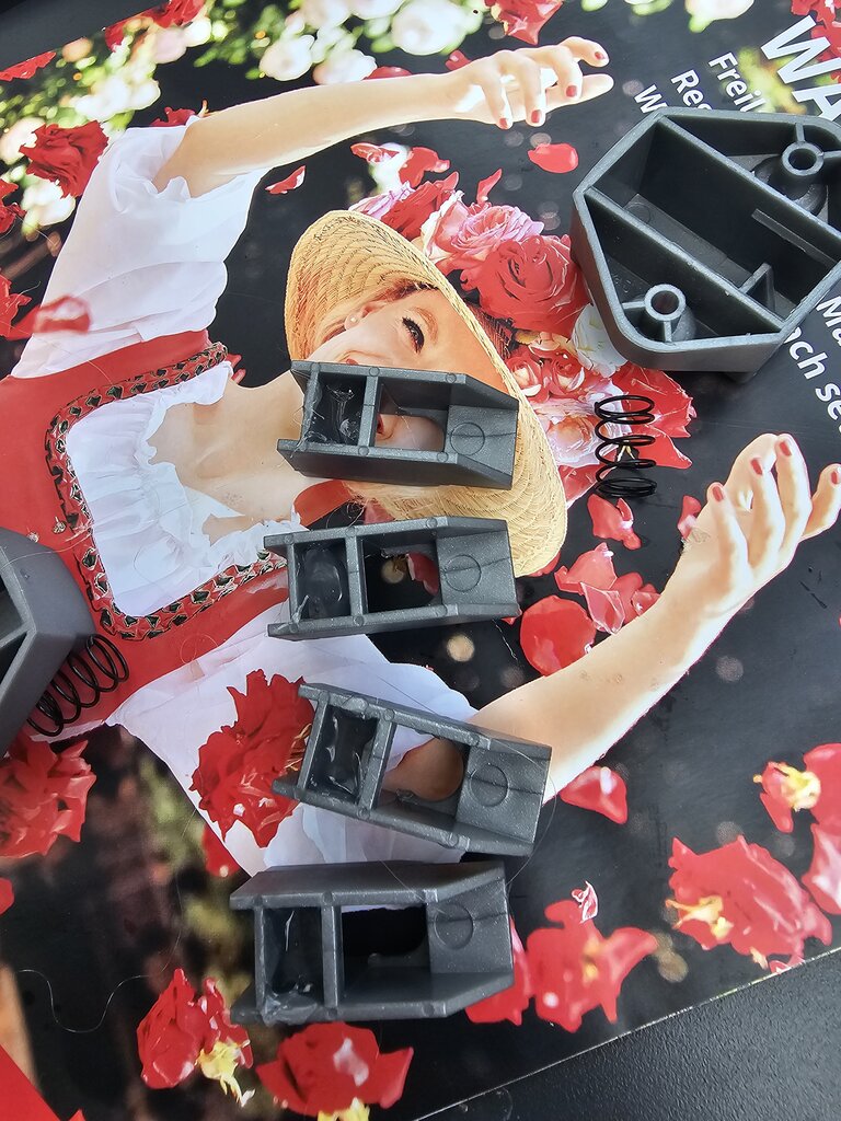

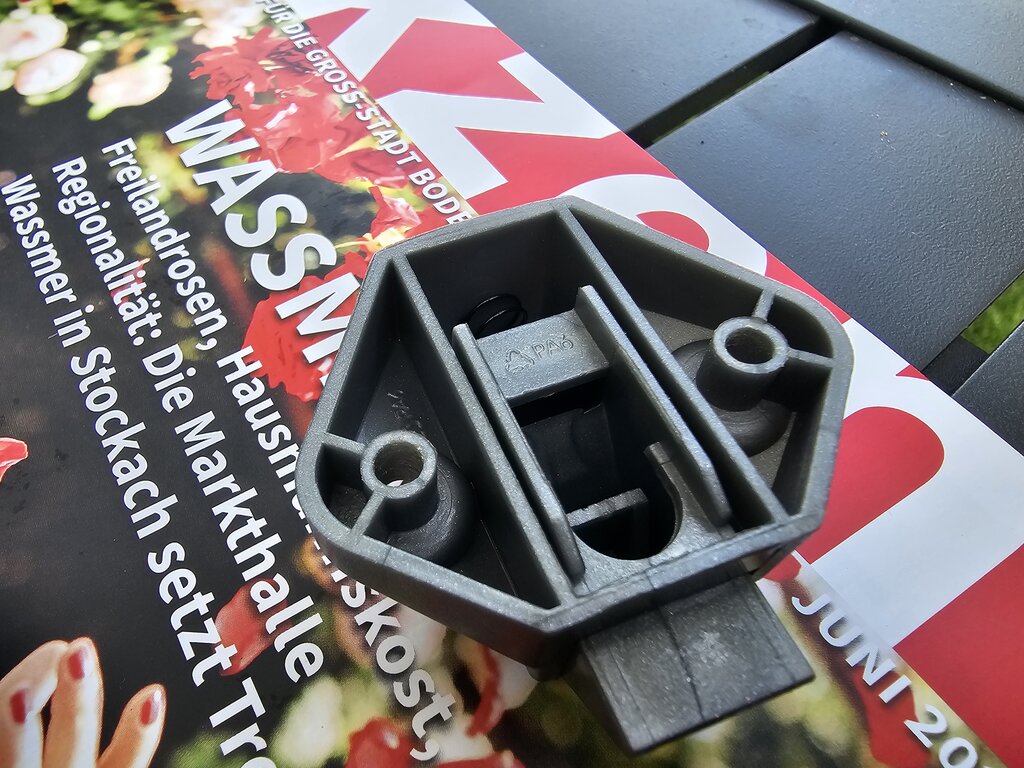

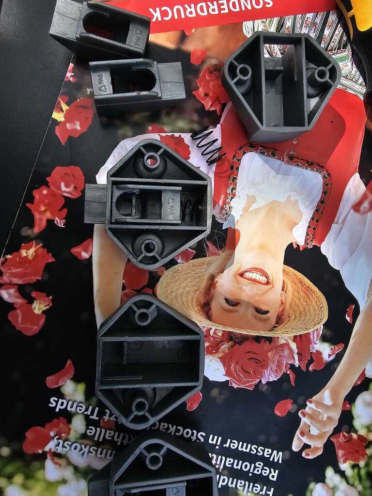

Servus,
bei meinem Frankia sind in letzter Zeit 4 Schlösser der Stauraumklappen defekt gegangen. Jeweils ließ sich der Drücker nicht mehr eindrücken und somit die Klappe nicht mehr öffnen. Ich hab die inneren Teile der Schlösser ausgebaut und dabei festgestellt, dass eine schräge "Wand" an dem Plastikteil jeweils an den Kanten eingerissen war.Mit einem Schraubenzieher hab ich diese wieder hochgebogen und mit Flüssigkunstoff hinterfüllt. Jetzt gehen sie wieder.
Grüße aus Bad Wimpfen Ja, der Hintergrund könnte besser sein

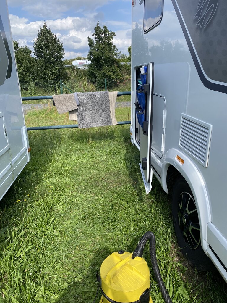

"Hausputz" durchgeführt.

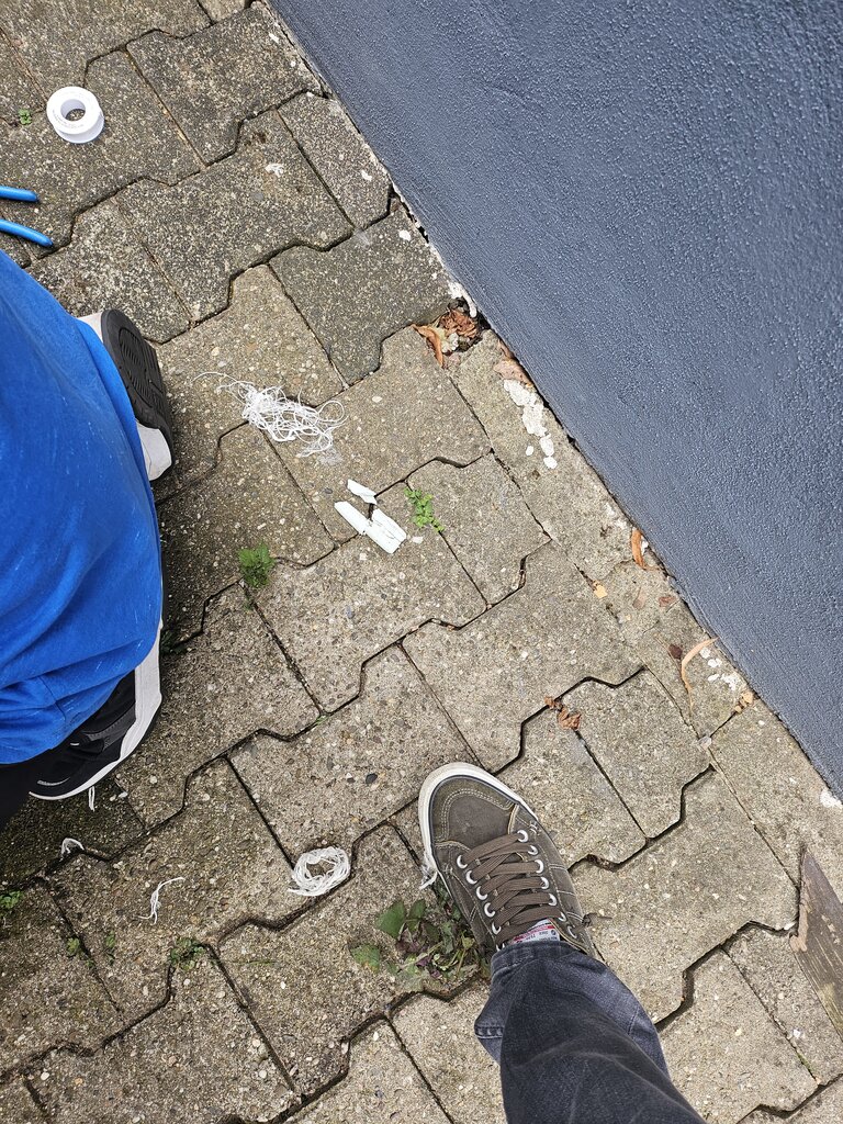

Mein Kugelhahn vom Frischwasserablass lekt nicht mehr.
Der vollhorstige Vorbesitzer hatte wohl an Wundermittel im Frischwassertank geglaubt und so fand sich im Ablass ein zigarrengroßes Tonröhrchen, welches immer wieder den neu verbauten Kugelhahn beschädigte und so das Wasser leicht tropfte. Jetzt ist Nummer Drei drin und es ist dicht.
In einen Frischwassertank gehört nur Frischwasser. Sonst nichts.

Aber wenn das Teil dazwischen steckt, kannst den Hahn doch gar nicht zudrehen, oder waren das schon Bruchstücke ?

Es war an einem Stück. Sah aus wie dieses Gebäck.(Russische Zigarre)
Ich hab draufgetreten.

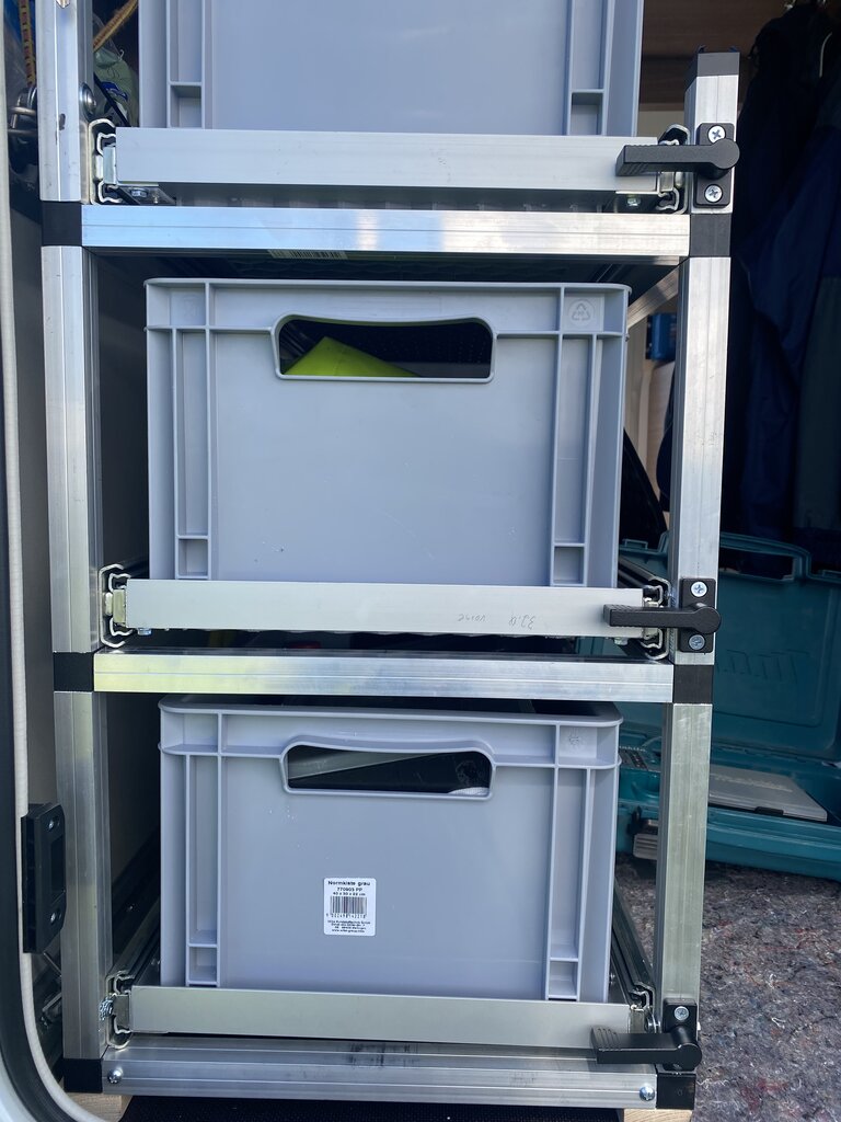

Habt heute mit meiner Gattin die Heckgarage ausgeräumt und sauber gemacht. Im Anschluss die Kisten kontrolliert und viiiele Dinge aussortiert, weil zT doppelt oder überflüssig.
Dann noch die Anordnungen der neu befüllten Kisten und Stühle optimiert. In dem Zuge dann Ösen für Spanngurte zur Sicherung der Stühle angebracht. Ist jetzt alles zugänglicher und besser verteilt. Meine Gattin hatte gute Ideen.
