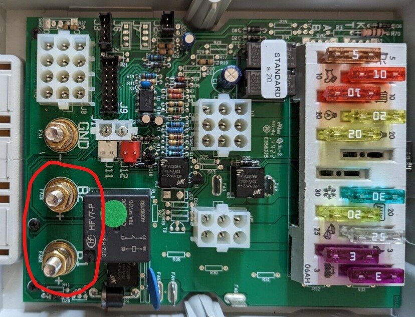

Ich habe mir die Sicherungsverlängerung besorgt, seitdem lädt die Lima zwischen 13,7 und 13,9 Volt.
(Links Aufbau- rechts Fahrzeugbatterie)
