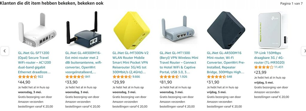

Nicht mehr und nicht weniger als Router. Auch eine tolle Lösung, wollte ich gerade auch noch schreiben, da warst Du schneller. (Das ist viel preiswerter als die ganzen 5G router und die Handys haben bessere Modems)
Exakt die gleiche technische Lösung. (Repeater geht glaube ich nicht bei usb-tethering, habe ich aber noch nie probiert, da ich von fremden WLAN nichts halte)
Der Kleinere tut es da auch, mit "nur" 2.4GHz WLAN: https://www.amazon.de/GL-iNet-GL-AR300M ... C70&sr=8-4
Die hier sollten alle identisch funktionieren:
Wenn eine fertige Lösung, dann würde ich gl.inet bevorzugen, damit habe ich schon sehr gute Erfahrungen gemacht. (100€ gebrauchtes 5G Samsung + 45€ router + 3€ USB Kabel, wenn nicht beim Handy dabei)
ABER: Für mich Spielkind, eben kein vollwertiges Linux, darum habe ich den Raspberry genommen, da kann auch noch ganz viel anderer Kram drauf laufen.
