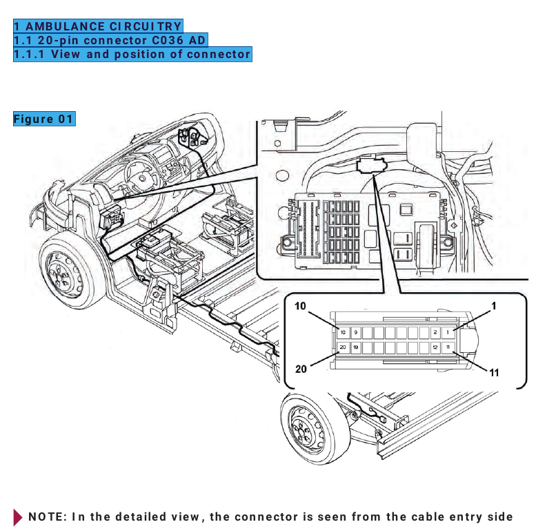

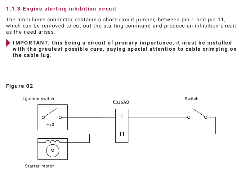

Im Fiat Ducato Ausstatter Buch ist eine Starterunterbrechung mit dargestellt. Zwar für den Ausbau zum Krankenwagen, aber wenn der Anschluß ab Werk da ist, dann würde das ja auch gehen.
gruss kai & sabine
Interessantes Detail. Muss mal nachsehen, ob der Baustein verbaut ist.
Gibt es da nähere Informationen?
