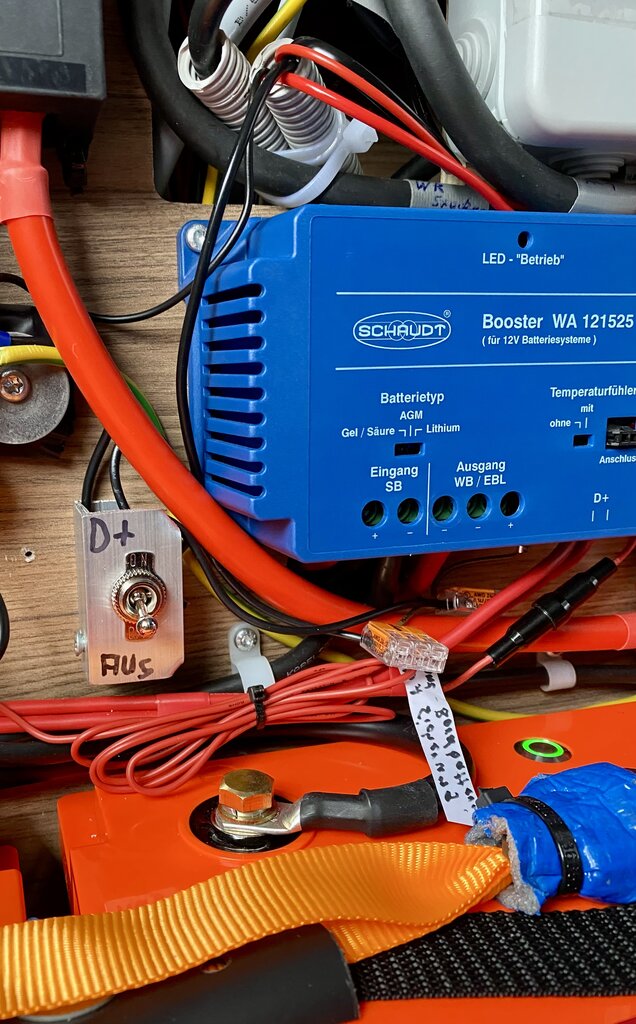

Einen Schalter für den Booster eingebaut.
Wenn ich bei wenigen Grad losfahre werden die Li. nicht volle Kanne geladen, sondern erst nach einiger Zeit, wenn die Truma die Temperatur erhöht hat.
Gruß Micha
Beiträge: 6724
#1624
Den Temperaturfühler anzuschließen war keine Option?

?? Wo?

Am Booster ...

Und der stoppt/begrenzt dann die Ladung ?

„ Zum Schutz einer LiFePO4-Batterie vor Ladung bei zu niedrigen Temperaturen können sie nicht herangezogen werden“.
Eigentlich regelt sich die Ein- und Ausschaltung der Li. das BMS, aber es ist für mich persönlich die doppelte Sicherheit (Gürtel und Hosenträger) :mrgreen:
Aber danke für den Hinweis. Es betrifft ja nur den Zeitraum im Winter, wenn ich vom Abstellplatz losfahre.

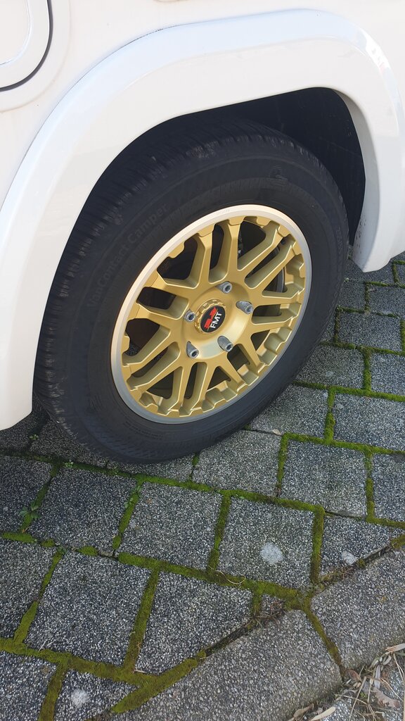

Endlich ist es einmal warm genug um die Felgen vom Bremsstaub zu befreien.
