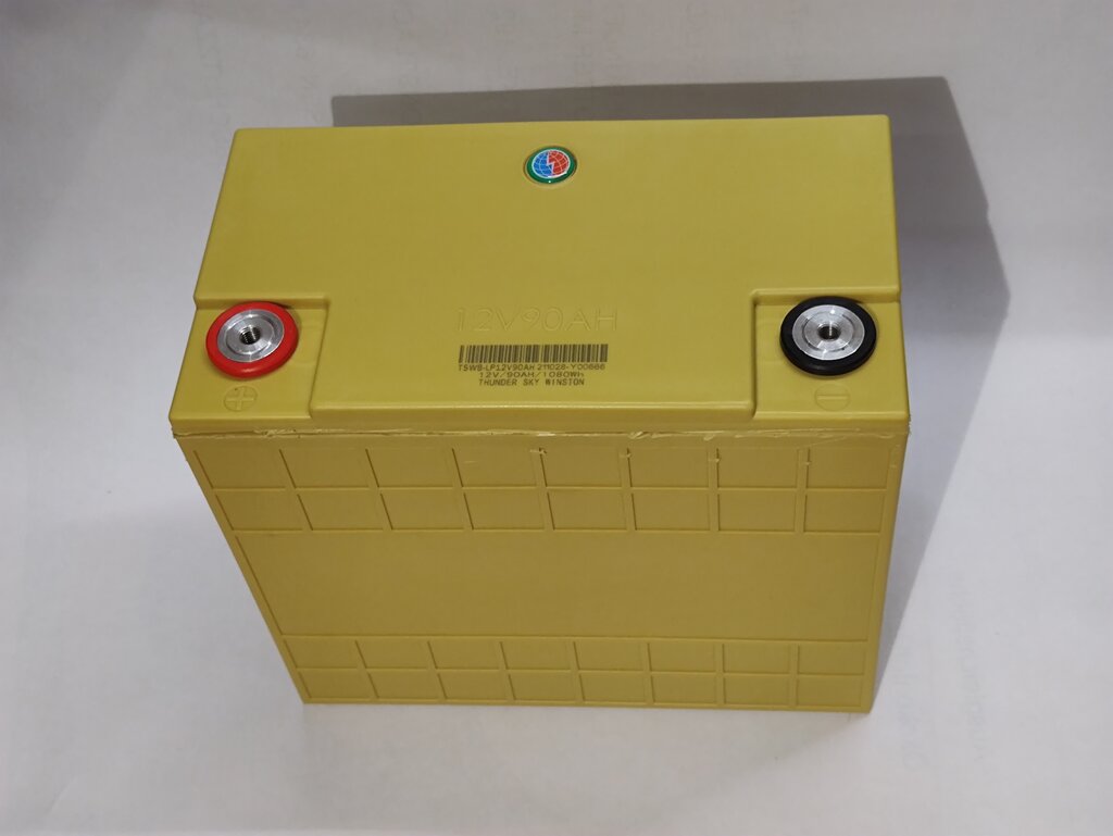

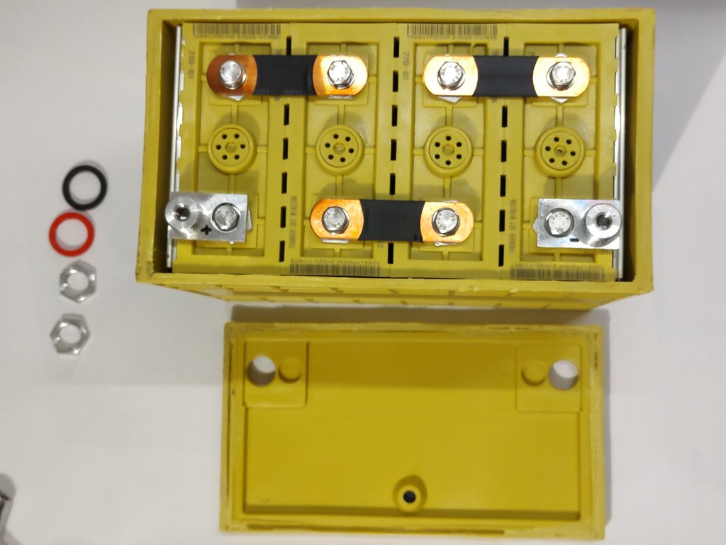

... und die zersägte Winston-12V-Batterie mit einem Daly-BMS verorgt und wieder zusammengschraubt:
so hat sie mal ausgesehen... ... und dann aufgesägt (Nachahmer: vergesst alle Gedanken daran, den Deckel irgendwie anders aufzubekommen: maximal verklebt) Der Inhalt der gelben Box: Vier Zellen mit durchlaufenden Nummern, vermutlich vom 25.10.2021 (also nicht mehr ganz taufrisch), alle bei 3,29 V Nur noch alles wieder in die gelbe Kiste zurück... ... das Daly-BMS dran und wieder zusammengeschraubt. Fertig. Jetzt noch ins Womo und schon hat man rund 10 kg zum Stückpreis von rund 75 € eingspart (wenn man hierbei von Ersparnis sprechen möchte ;) ). Zumindest im Winter hat man nun unter keinen Umständen mehr Stromsorgen, ggf. sollten die 90 Ah eff. sogar weitgehend ausreichen, wenn man die Kaffeemaschine daheim lässt.

Faktor hatte mir damals die Zellen und Balacer ohne "Hülle" verkauft.
Aber mit den Stahlbändern!
