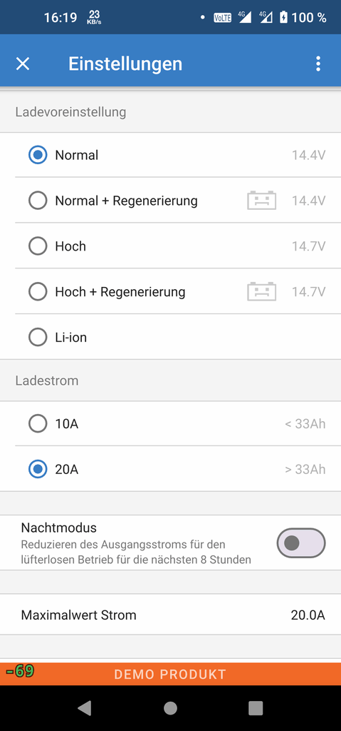

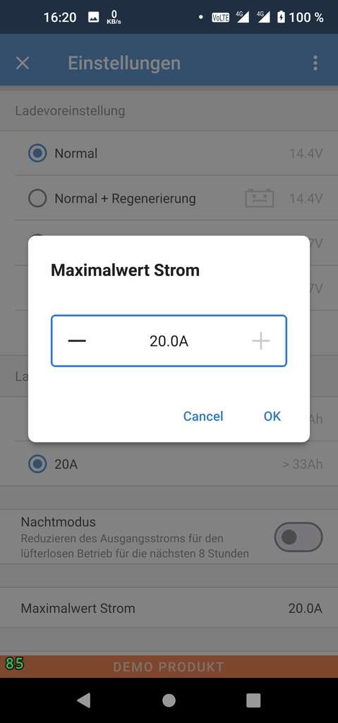

Bei smart kann man alles nach Wunsch und sehr einfach einstellen.
hier nur zwei Bilder.
Würde ich der ohne immer vorziehen, vor allem wenn der Preis stimmt.

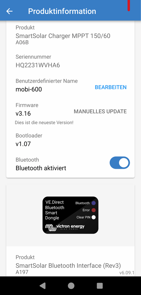

Das ist beruhigend. Aber ich finde in der App nichts zum Ausschalten bei meinem Solarregler...
Ich glaub die DInger senden immer. *SCRATCH*

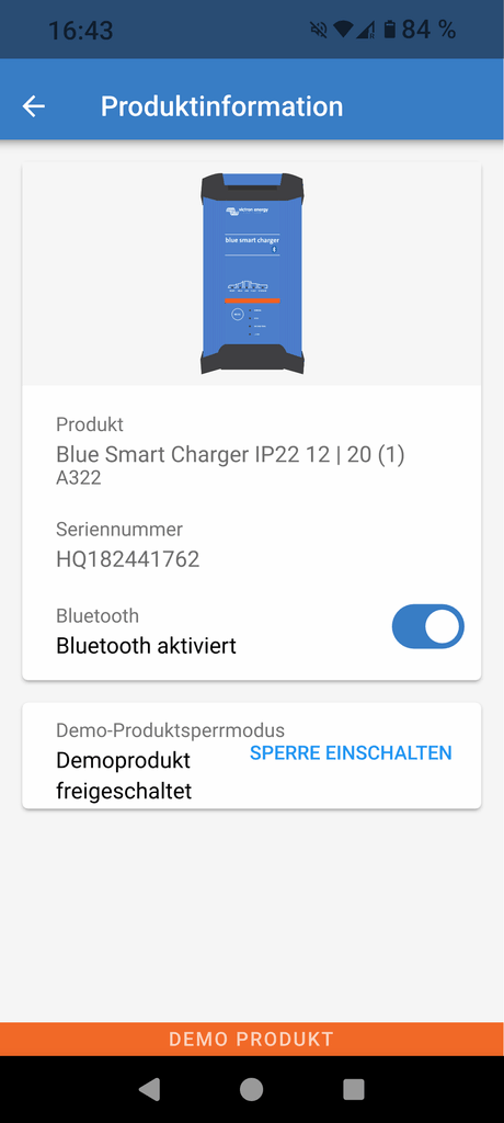

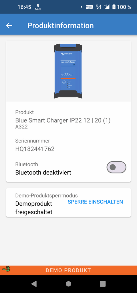

Habe den screenshot angehängt,
Zahnrad (Einstellungen) - drei Punkte - Produktinfo

Jaaa, gefunden. Na das ist ja versteckt! Aber ziemlich kompliziert, es wieder zu aktivieren.
Also nicht ratsam :(
