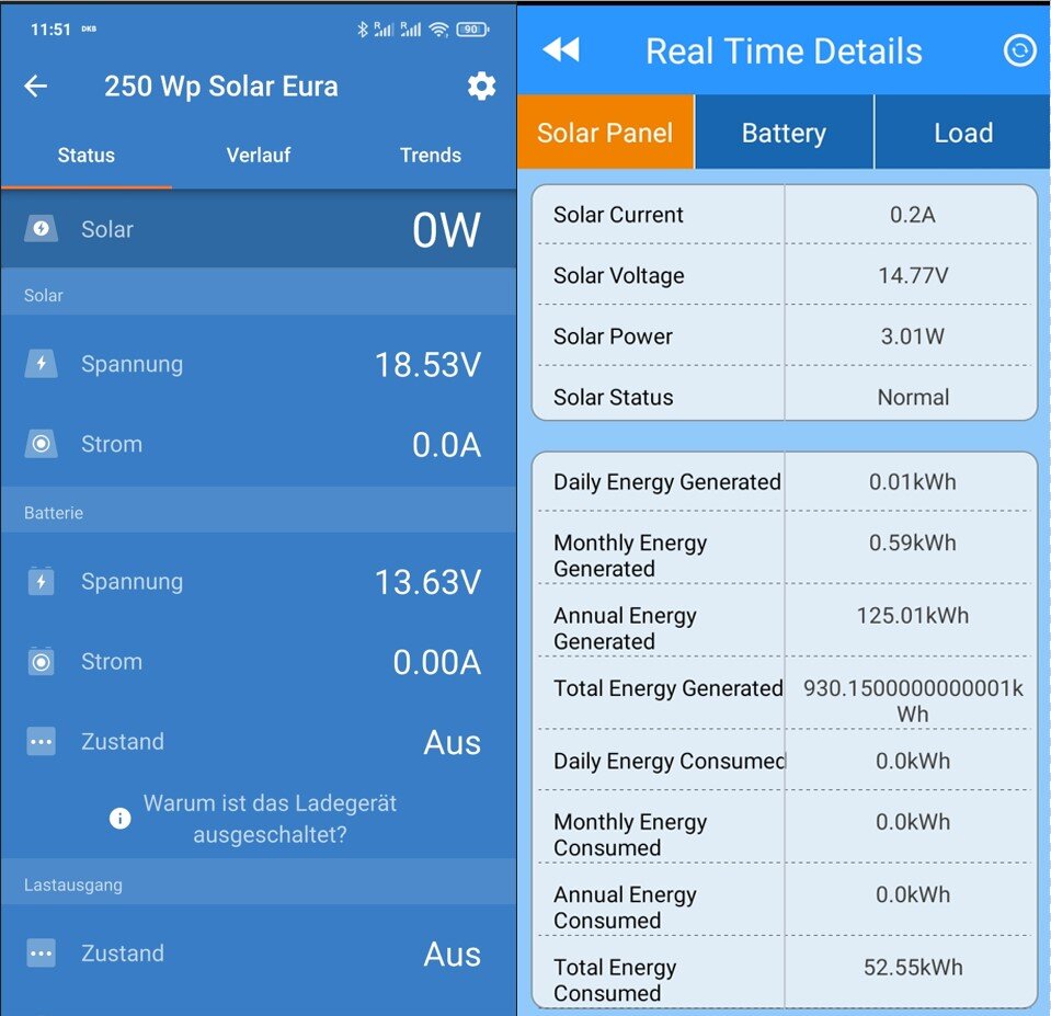

Re: Dunkelflaute Solar Erträge ein Witz
#183
Sonne, wenn Victron noch schläft, läd China (Epever) schon schon.
Südschwede
Beiträge: 1146
Wohnort: nahe Magdeburg
#184
Beitrag von Südschwede »
Victron braucht zum Starten kurz eine Spannung von 5V oberhalb der Ladespannung. Danach würde er auch bei diesen 18,53V weiterladen.
Epever hat diese Einschaltschwelle nicht.
Beiträge: 6145
#185
Südschwede hat geschrieben: Sa 28. Dez 2024, 08:58
Victron braucht zum Starten kurz eine Spannung von 5V oberhalb der Ladespannung...
Nur der Richtigkeit halber, oberhalb der aktuell gemessenen Batteriespannung.
Besonders effizient sind die Victron Geräte alle nicht.
Mobilvetta Kea I86 BildBild
Beiträge: 8475
#186
Cybersoft hat geschrieben: Sa 28. Dez 2024, 10:51
Stimmt. Die 240 Wp Anlage bringt oft mehr als die 250 Wp Anlage mit Victronregler.
