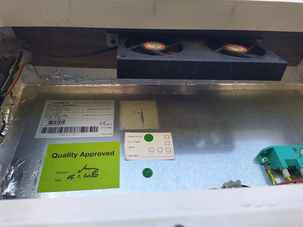

Ich habe neue Dometic LS 300 Lüftungsgitter-Sets bestellt, damit sie mal wieder weiß aussehen und nicht mit sprödem und sonnengebräuntem Ocker unser WoMo verunstalten.
Die besondere Herausforderung wird sein, daran die Kühlschranklüfter (Brunner Vento NG92) diesmal etwas eleganter und vor allem dergestalt zu montieren, dass keine Schwingungen und Resonanzen mehr ertönen, wenn sie in Betrieb sind. Dazu werde ich mal unseren Keller durchforsten, was ich noch an Gummiringen, Hülsen und dergleichen finde, um das zu ermöglichen.
Der H-förmigen Halterung zur Folge werden die Teile wohl üblicherweise auch nicht am Lüftungsgitter, sondern eher am Aufbau selbst befestigt, was ich aber nicht für sinnvoll halte, da man sie dann immer temporär entfernen muss, wenn man mal dahinter ein Kabel oder dergleichen verlegen möchte. Momentan sind sie noch brutal von hinten einfach auf das alte Gitter geschraubt.

Hallo Michael,
Bei meinem A680 sieht das ab Werk montiert, so aus.
Montageort, eigentlich klar, aber der Vollständigkeit halber erwähnt, oben am Wärmeabgang. Da sind eigentlich auch nicht viele Kabel?!
Habe schon einige gesehen, die hatten nachträglich den Lüfter am Lufteingang unten montiert...
Viele Grüße, Rüdiger
Danke, das sehe ich mir mal an…
Edit: Nochmal Danke, ich habe es genauso umgesetzt und noch Moosgummi unter die Halter und unter die Unterlegscheiben der Schrauben gelegt, nun ist der Lüfter nur noch auf seiner Höchststufe zu hören und die schönen, neuen, schneeweißen Lüftungsgitter brauchten nicht perforiert zu werden.

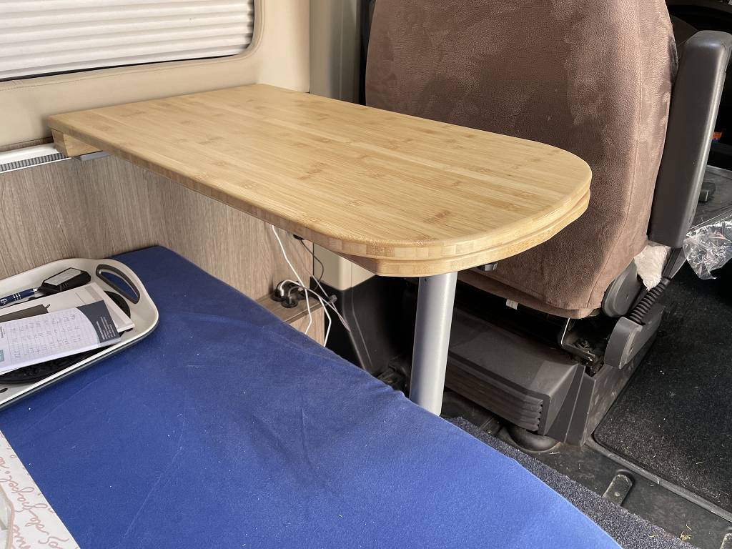

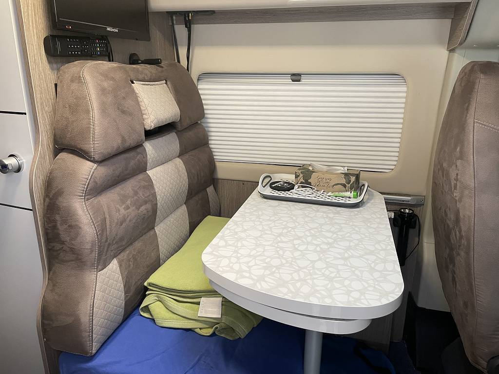

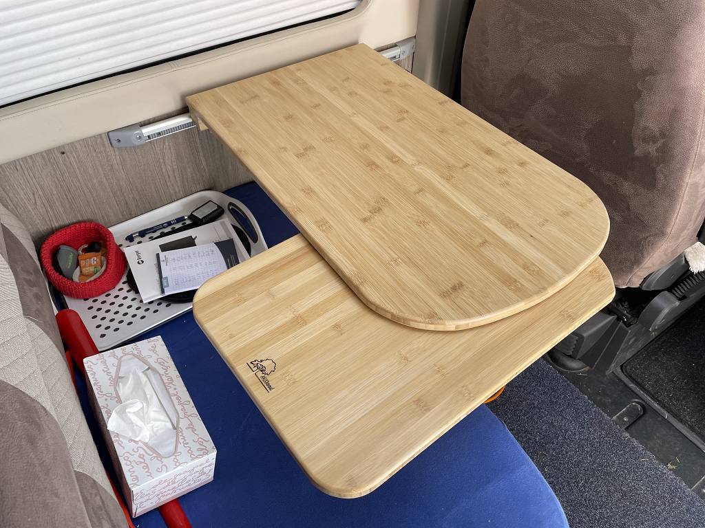

der serienmäßige Tisch war uns ehrlich gesagt schon immer ein gutes Stück zu groß. Also habe ich mich drangesetzt und einen neuen Tisch gebaut – in einer Größe, die für unsere Zwecke einfach besser passt.
Beim Campen spielt sich das Leben ja, wenn’s irgendwie geht, draußen ab. Für den Innenraum reicht der neue Tisch daher vollkommen aus.
Die Beschläge habe ich übrigens vom alten Tisch übernommen. Sollte es nötig sein, kann ich das Ganze jederzeit wieder rückgängig machen.
Gruß Michael
Gute Idee, sauber ausgeführt.

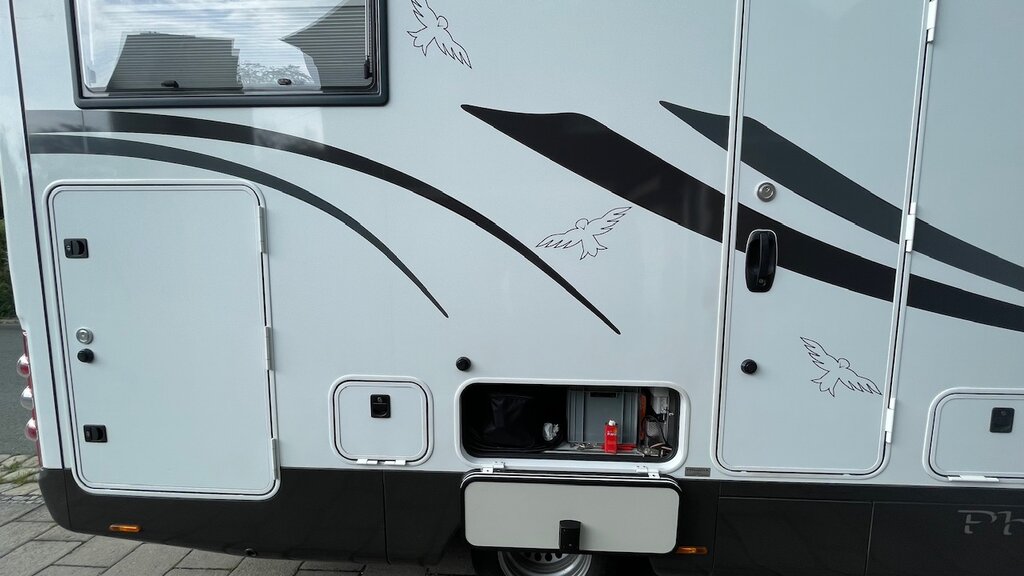

Nicht heute, aber gestern. In die Aufbautür ein Zusatzschloss eingebaut.
Vor der Bohrung etwas abgeschwitzt
Hat aber alles geklappt
Gruß Micha
