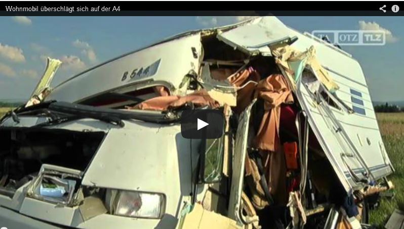

Re: Unfall mit Wohnmobil
Der Rahmen bis zur Aufnahme der Stoßstange ist gleich, sowie die Halterung des Motors. Aber sonst?ChrisL88 hat geschrieben: Mi 7. Apr 2021, 21:34Ca. 95% der Crashelemte/Knautschzonen, eher mehr... sind da genau gleich dabei wie bei einem TI...
Bilder Homepage Fiat Reisemobile
Wenn das Plastik wegfliegt und das Konstrukt kippt, dann möchte ich da nicht drin sitzen. Aber klar, es gibt zig Unfälle wo wenig passiert, insofern ist es eine Situation 1 zu ?. Aber ausschließen kann man das nicht.
Korrekt, der Überschlag ist einer der wenigen Punkte, wo der Windlauf wirklich schlechter dasteht...
Front- und Seitenaufprall wird er praktisch identisch sein (sofern der Seitenaufprall auf „Asphalthöhe“ statt findet... ob A und B Säule da aber viel machen können, wenn etwas 1m ab Boden geflogen kommt...?)
Ich wollte dies nur erwähnen, da einige immer wieder der Eindruck erweckt wird, ein TI hätte 100 von 100 Punkten in Thema Crashsicherheit, ein VI 2 von 100...
Ja, der Windlauf ist schlechter und hat Nachteile, aber beim wohl zu 99% statt findenden Front-, Seiten- und Heckaufprall nimmt sich der Windlauf und die Kabine wohl kaum was... das bisschen Blech zur Verzierung hat kaum eine grössere Wirkung als das Plastik... (ja, aussehen tut‘s stabiler...)

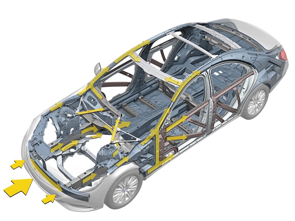

Mir fällt gerade noch ein das Renault eine Zeit lang Fahrzeuge mit Kunststoff Kotflügel und Motorhaube ausgestattet hat.
Die dürften nach Bernd seiner Logik ganz schlecht abschneiden beim Crash.
Und trotzdem haben die Fahrzeuge den Crashtest locker bestanden.
Genauso Carbon Haube und Kotflügel für Benz und BMW als Nachrüstung.
Meinst du die Teile wären erlaubt wenn die Blechteile so wichtig beim Crash sind.
Dann hätte kein Teil eine Zulassung bekommen.
Oder Aluhaube beim Benz Cabrio.
Die hält nichts.
Hier der Kräfteverlauf bei einem W222
Motorhaube und Kotflügel sind unwichtig.
Nein, das ist nicht meine Logik. Es kommt immer darauf an, was sich die Konstrukteure hinsichtlich Crash Sicherheit als Gesamtpaket denken.M846 hat geschrieben: Mi 7. Apr 2021, 23:10Mir fällt gerade noch ein das Renault eine Zeit lang Fahrzeuge mit Kunststoff Kotflügel und Motorhaube ausgestattet hat.
Die hält nichts.
Bei VI Reisemobilen?
