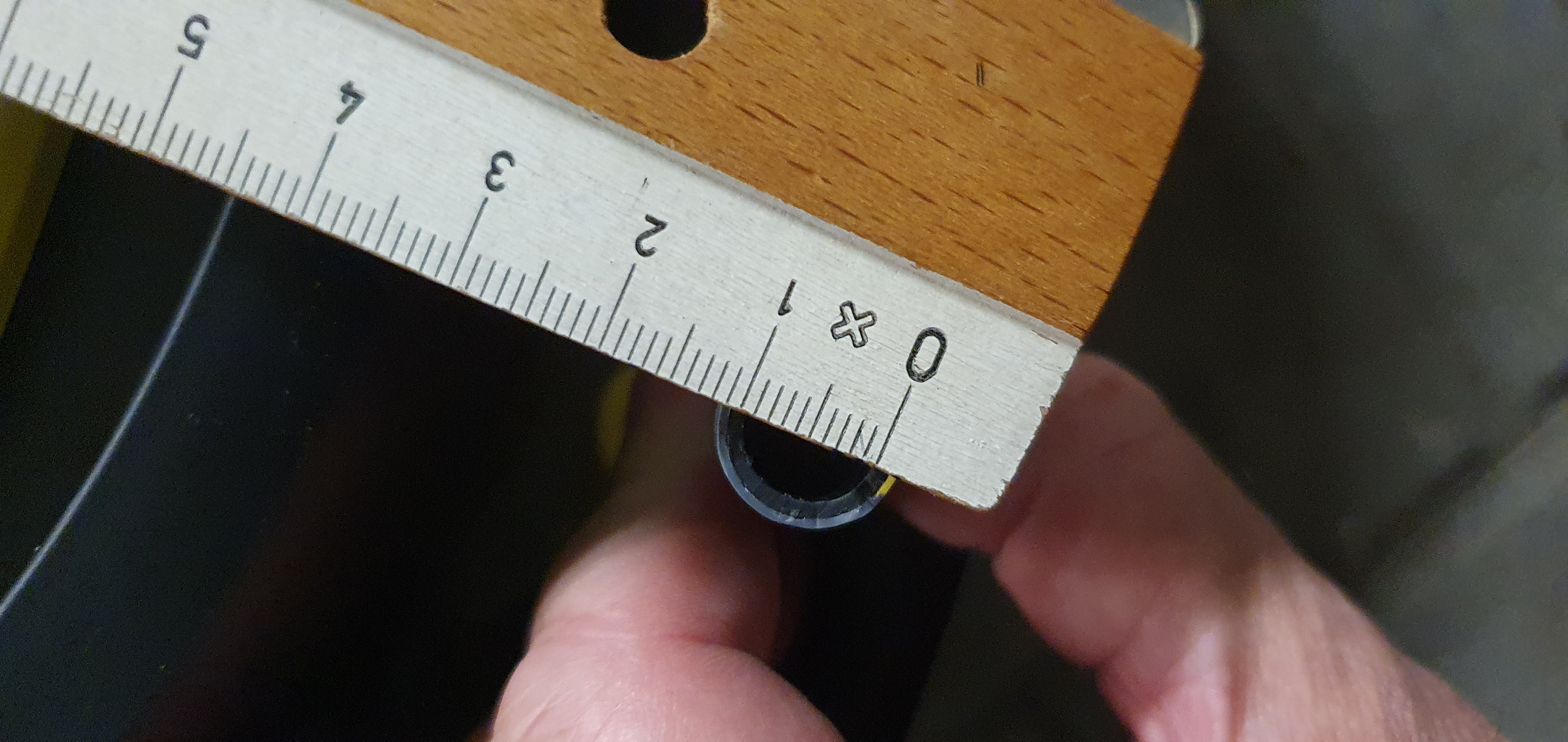

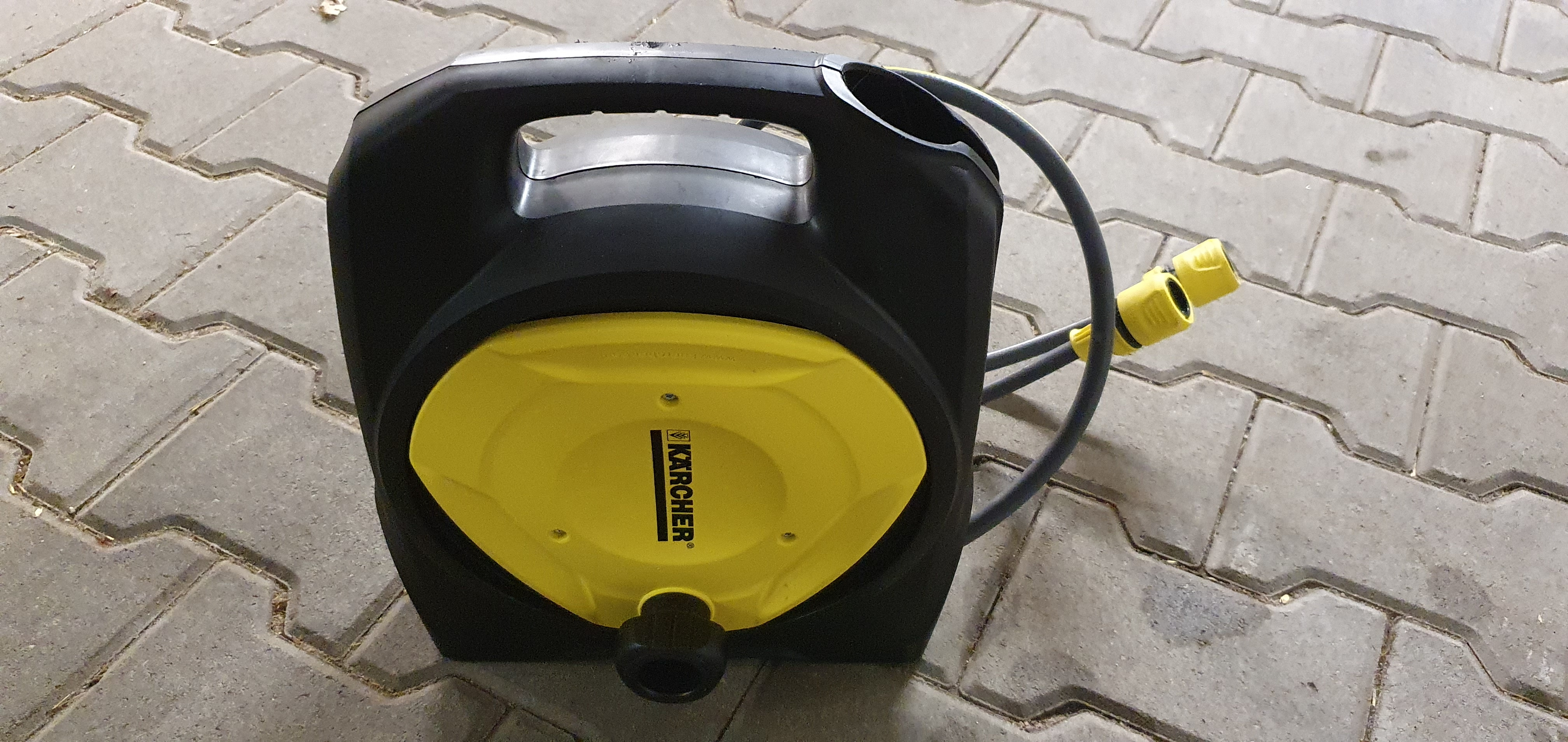

Der Schlauch hat bei wohlwollender Messung ca. 9mm Innendurchmesser (= 3/8") So sieht die Trommel komplett aus. Bei dir auch??

nein, ich habe noch die größere Schlauchtrommel mit roten 1/2" gummierten Wasserschlauch. Von der Farbe her könnte es eine Gardenatrommel sein.
Deine sieht ja aus wie Kärcher Hochdruckschlauch, deshalb noch geringerer Innendurchmesser.
Dann kann ich deinen Ärger verstehen.

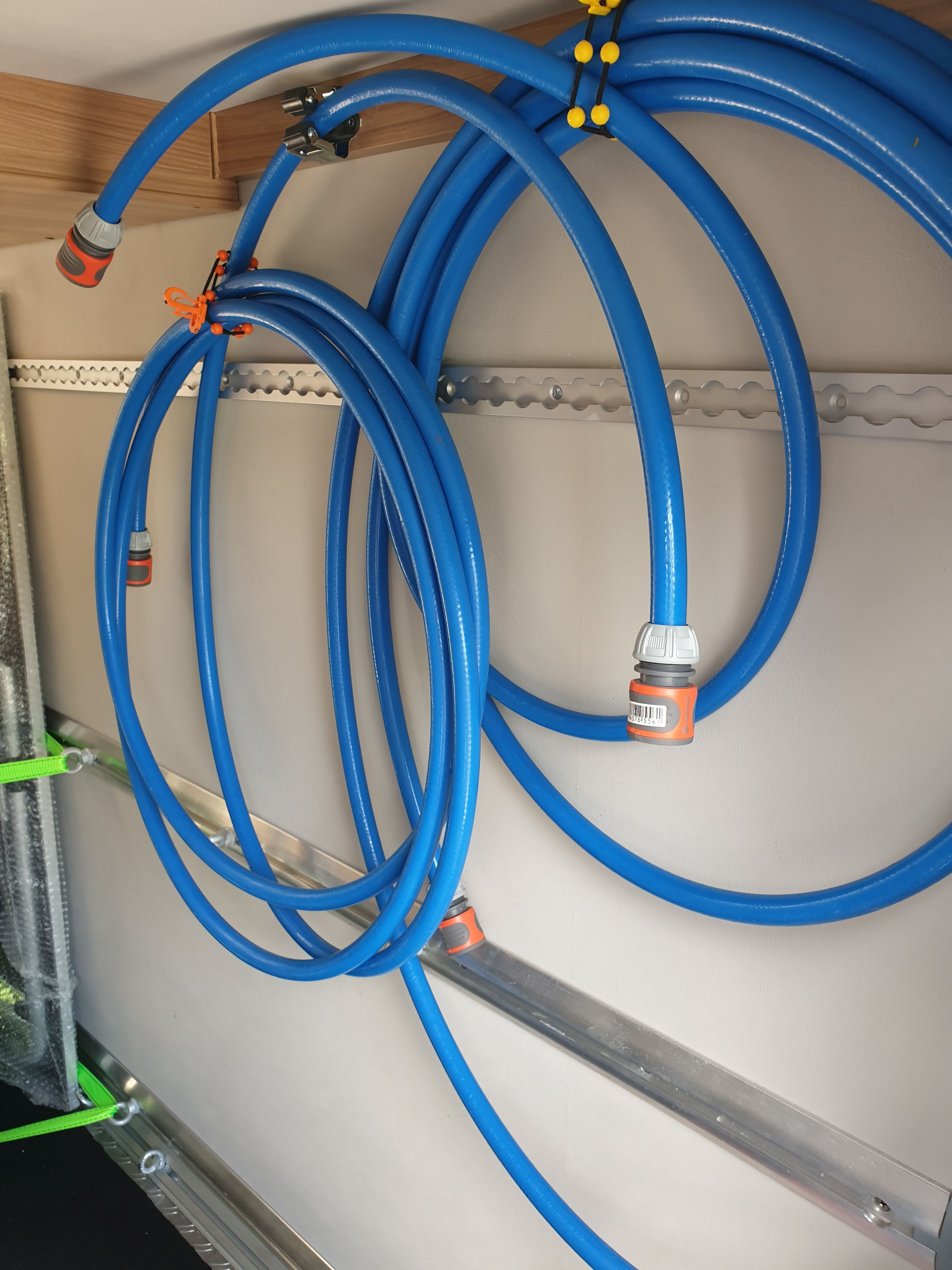

Trinkwasserschlauch in verschiedenen Längen aufgehängt. Beste Chance zum austrocknen. Tun sie trotzdem nicht immer vollständig.

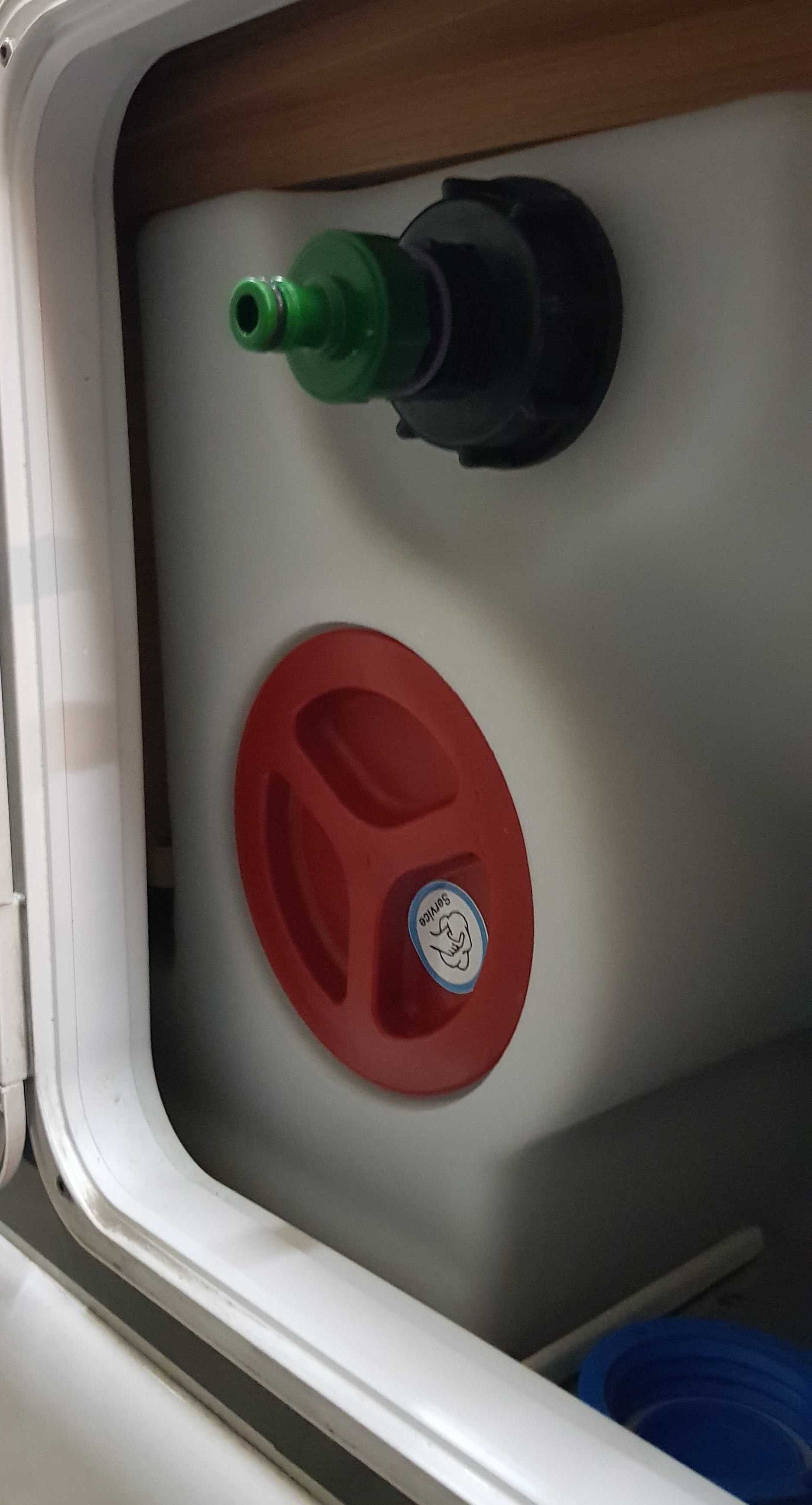

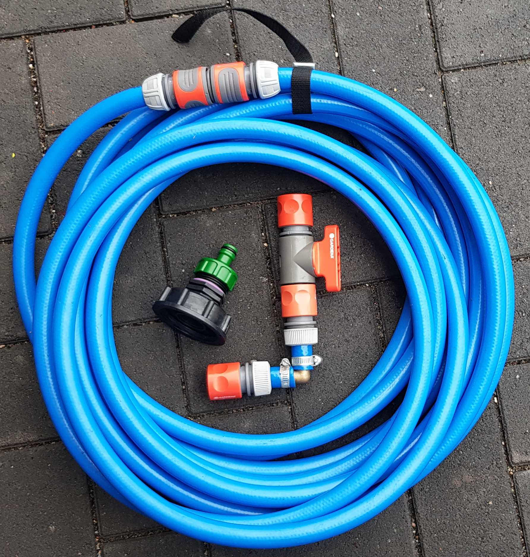

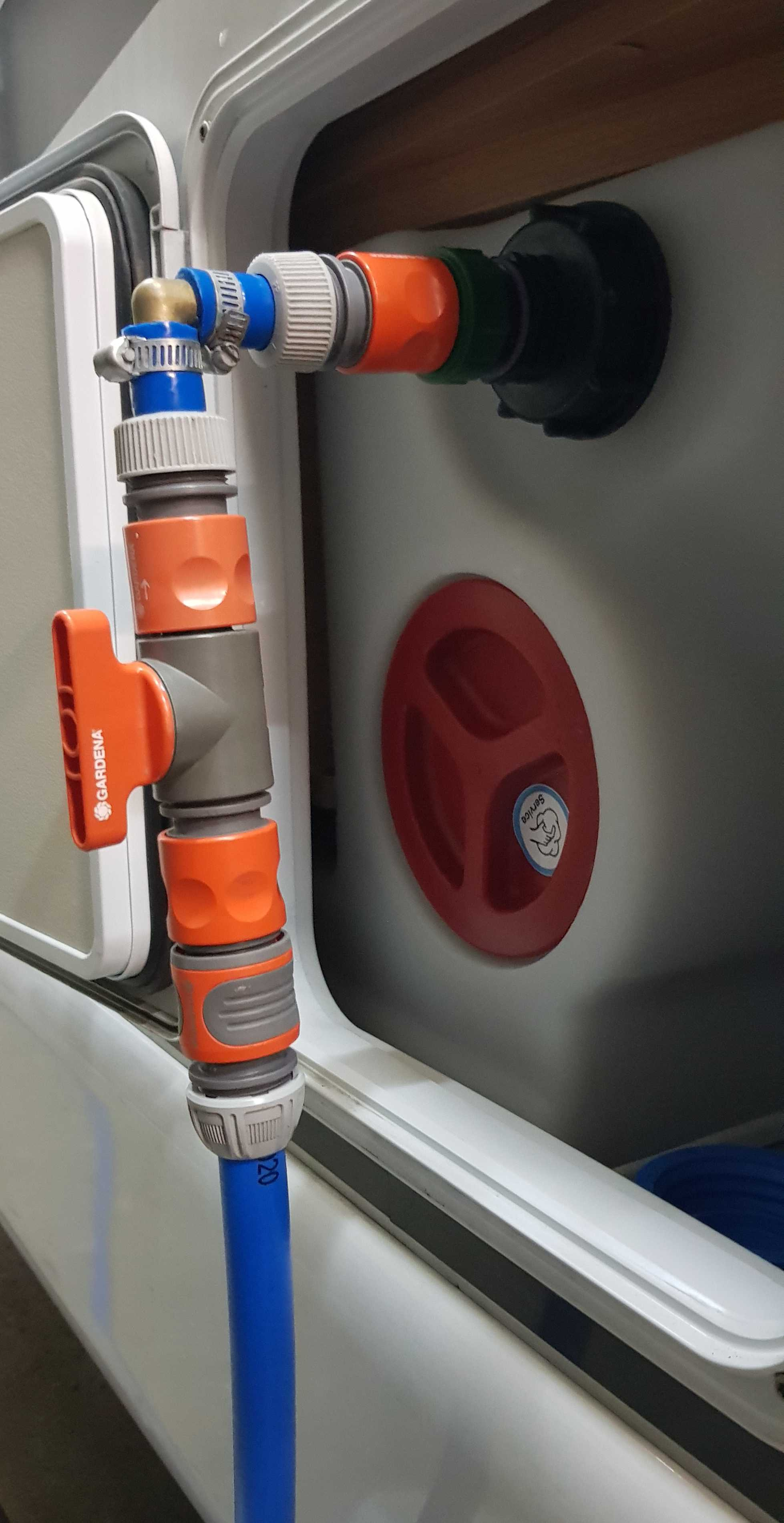

Das ist mein Befüll-Equipment... darauf ausgelegt (bezogen auf das Tankinnere) generell kontaktfrei zu befüllen. Durch den verschlossenen Knebel am Stutzen kann ich erst mal Druck auf die Leitung geben, ohne dass es in den Tank läuft, dann ein paar Liter in die Hecke ausspülen und schließlich mit dem ausgespülten Schlauch sauber befüllen:

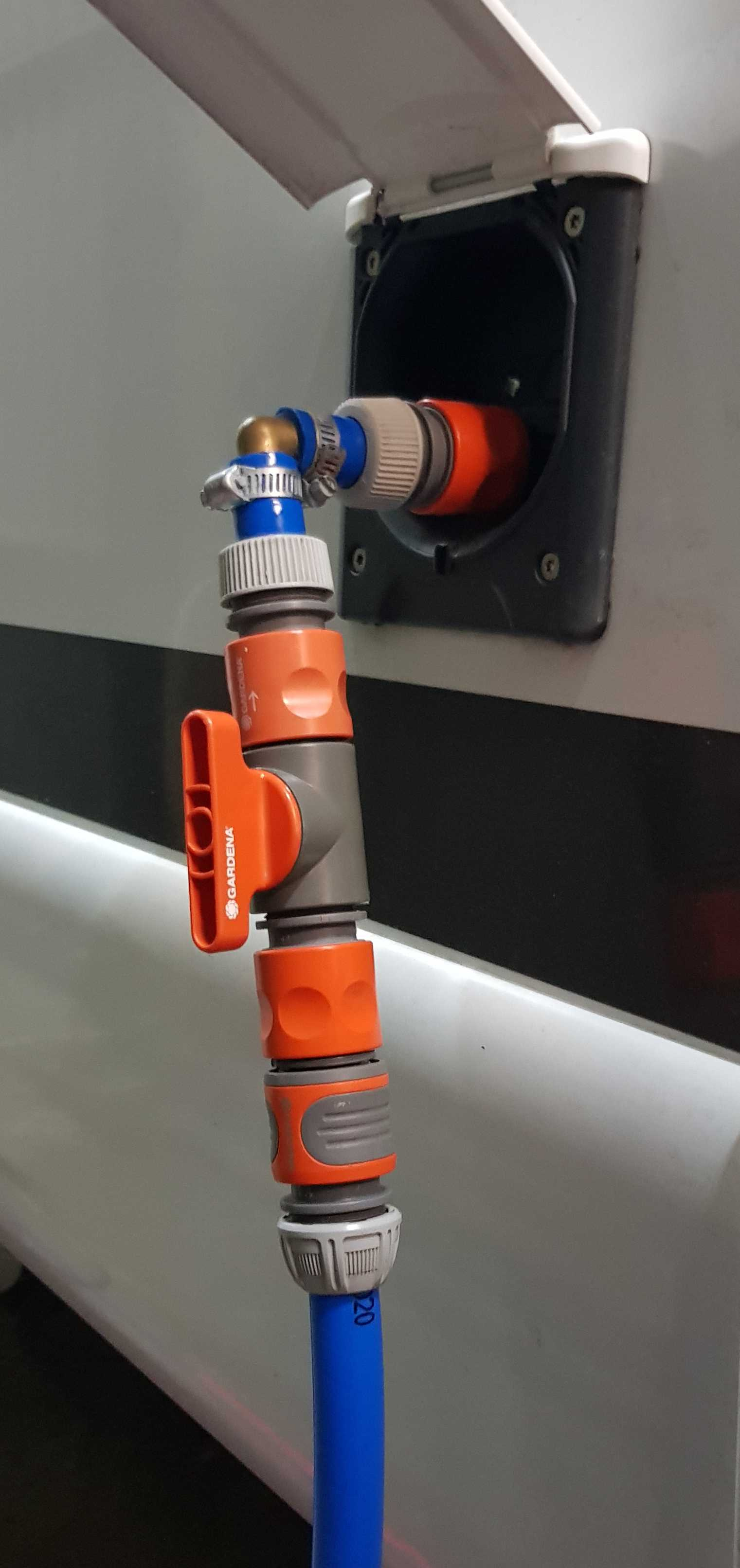

Oder auf CP mit exklusiven Parzellen-Wasseranschluß:

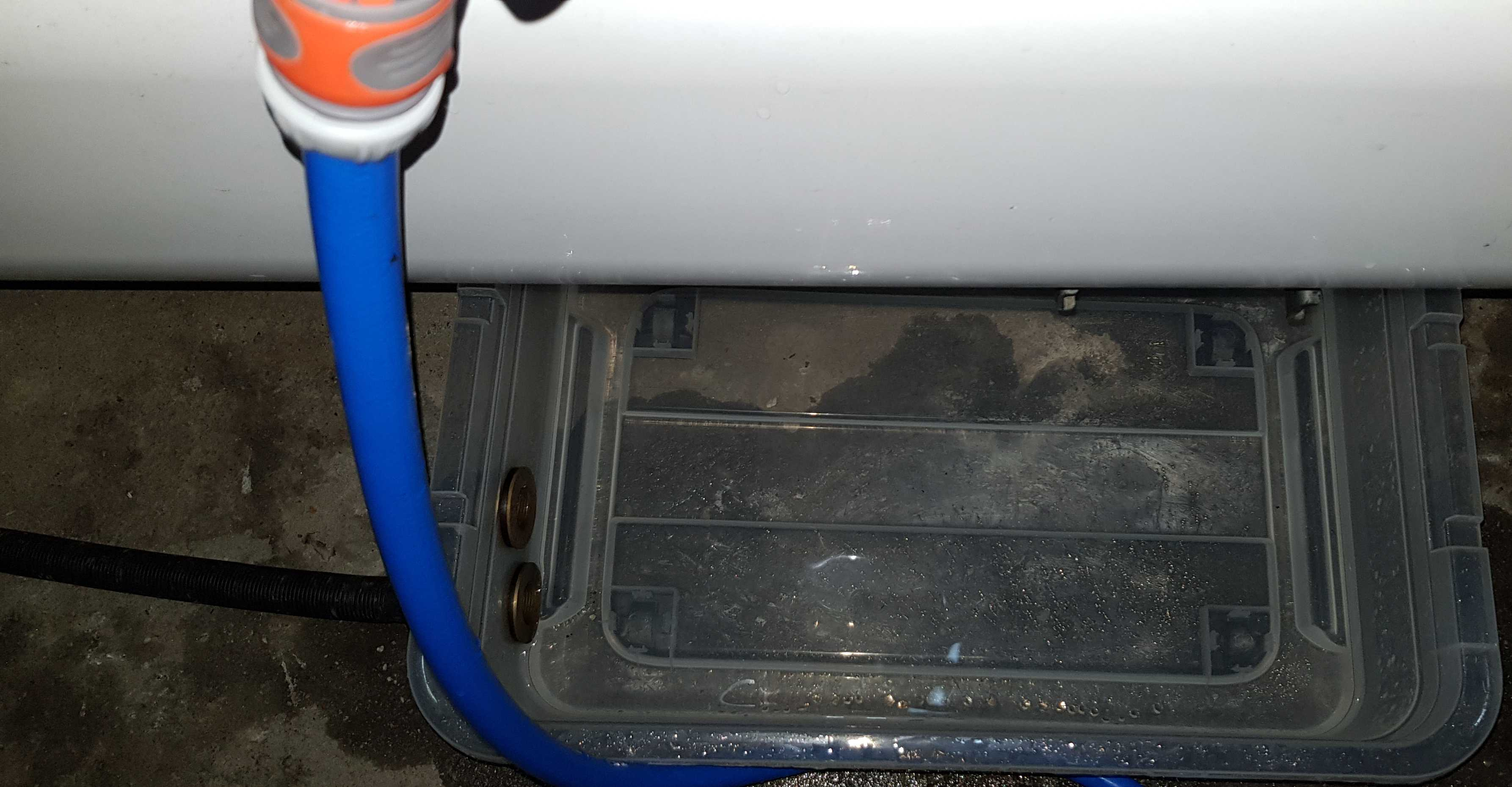

Ich habe in meiner Garage fließend Wasser ... und das Abwasser geht über den Umweg einer Unterbett-Kleiderbox vor's Garagentor in den Abwasserkanal.

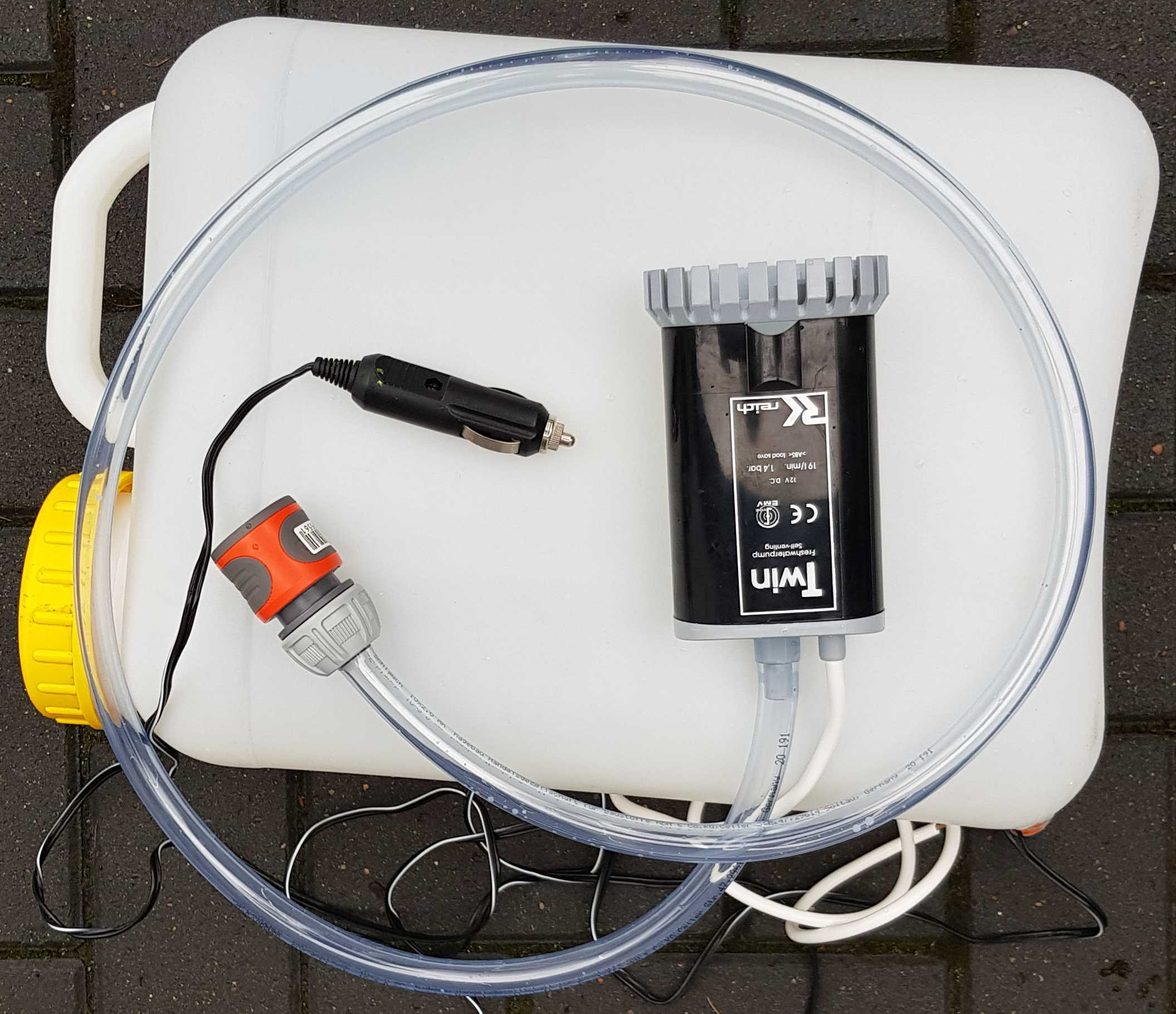

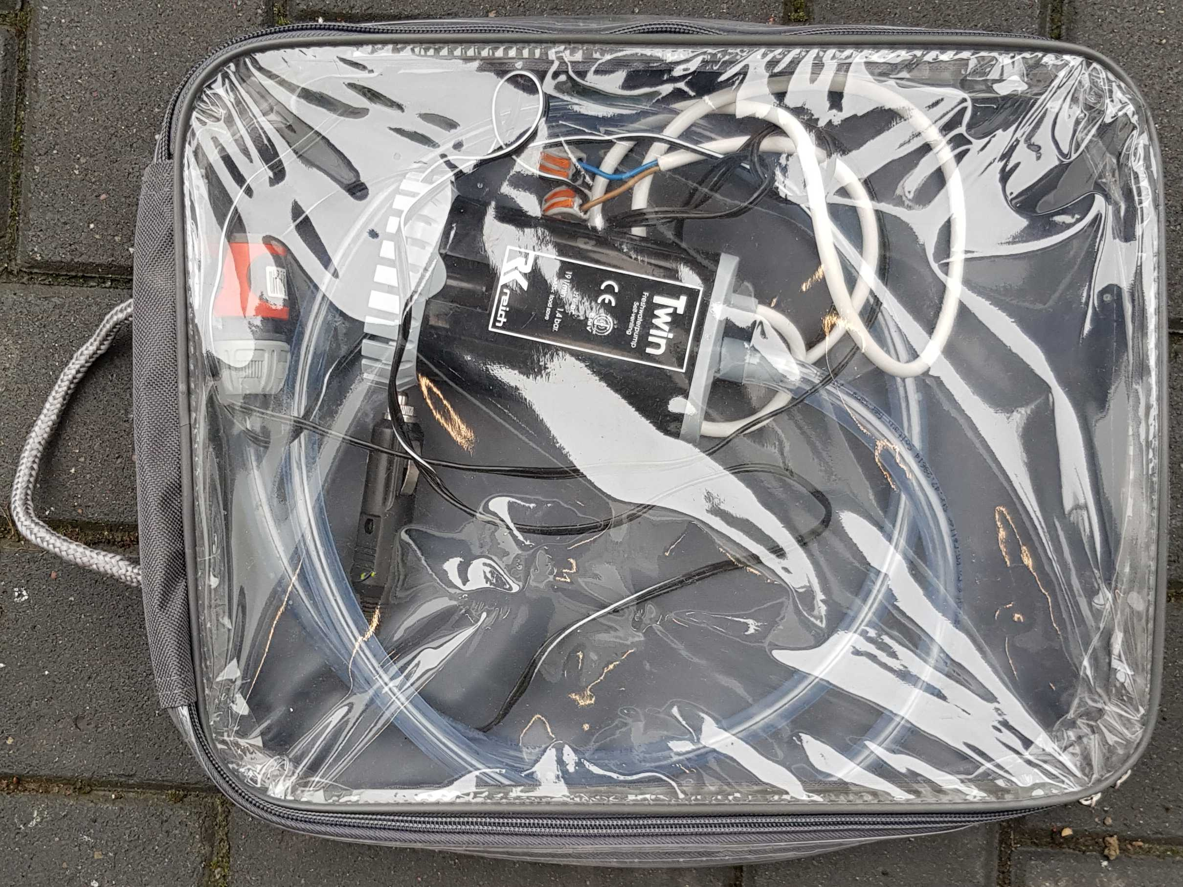

Zum Desinfizieren des Schlauchs verwende ich eine einfache 12-V-Pumpe und einen 10-l-Kannister, die vor dem obligatorischen Garagen-Dreck geschützt in einer Tasche aufbewahrt ist. Die Chlor-Lösung wird im Kannister angesetzt ... dann wird einmal im Kreis aus dem Kannister (verbunden mit nem Gardena-Doppelnippel) durch den blauen Schlauch zurück in den Kannister gepumpt. Danach noch die beiden offenen Enden des Schlauchs mit dem Doppelnippel verbinden und ein paar Stunden mit der Lösung im Schlauch wirken lassen. Am Ende am Wasserhahn anschließen und klar durchspülen... fertig.

Beim Vergleich mit dem regelmäßigen Befüllen auf Tour und unterwegs liegt der Mehraufwand jetzt in dem Umstand, einen Viertel-Teelöffel Chlorgranulat in nem Liter Wasser aufzulösen (Wasserflasche, lauwarmes Wasser, schütteln) und in den Tank zu kippen. Zum Ablassen brauchts jetzt noch die Auffangschale und den daran angeschlossenen 6-m-Schlauch zum Schachtgitter des Garteneinlaufs zu legen. Alles zusammen braucht 2 Minuten. Ich bin unsicher, was du vielleicht nicht verstanden hast, um da Aufwand zu erkennen, aber die Desinfektion ist faktisch nur ein minimaler Bruchteil dessen, was ich an Autopflege insgesamt aufwenden muss. Und der Zeit- und Kostenaufwand, Einwegflaschen kaufen zu müssen, zu transportieren und am Ende wieder entsorgen zu müssen (und gleichzeitig dabei auch noch Plastikmüllberge zu erzeugen) ist um ein vielfaches höher.... vom ökologischen Fußabdruck gar nicht zu reden. IMHO ein sehr schlechter Vergleich... deswegen meine Unsicherheit wegen des Verstehens.
