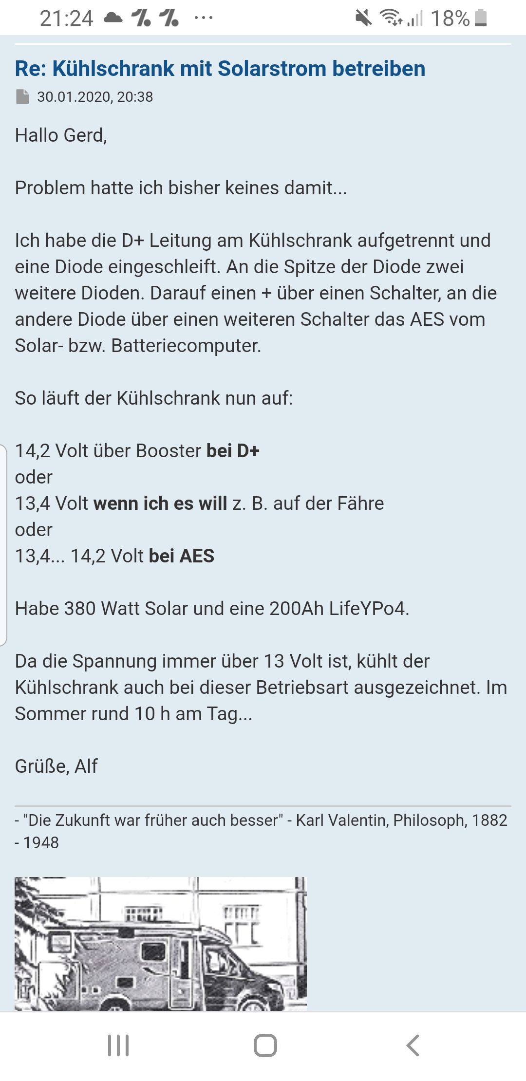

Das könnte durchaus sein. Da war der Alf ja sehr erfinderisch und hatte das drauf. Ich werd ma das WWW durchforsten....
Beiträge: 2446
Re: Gasanlage DuoControl CS

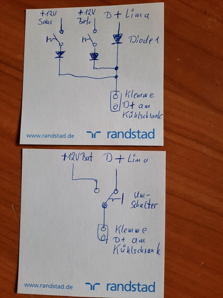

Schon gefunden. Das hatte ich auch noch so in Erinnerung. Aber das übersteigt mein technisches Verständnis... *SCRATCH*

Das hat der Alf sich so gedacht,
... geht aber auch mit einem einfachen Umschalter, da wird der 12V+ direkt auf den D+ vom Kühlschrank gelegt.

Danke Volker für die Darstellung.
Ich würde mich vermutlich für den Umschalter entscheiden.
Gibt es da nen Kauftipp für?
