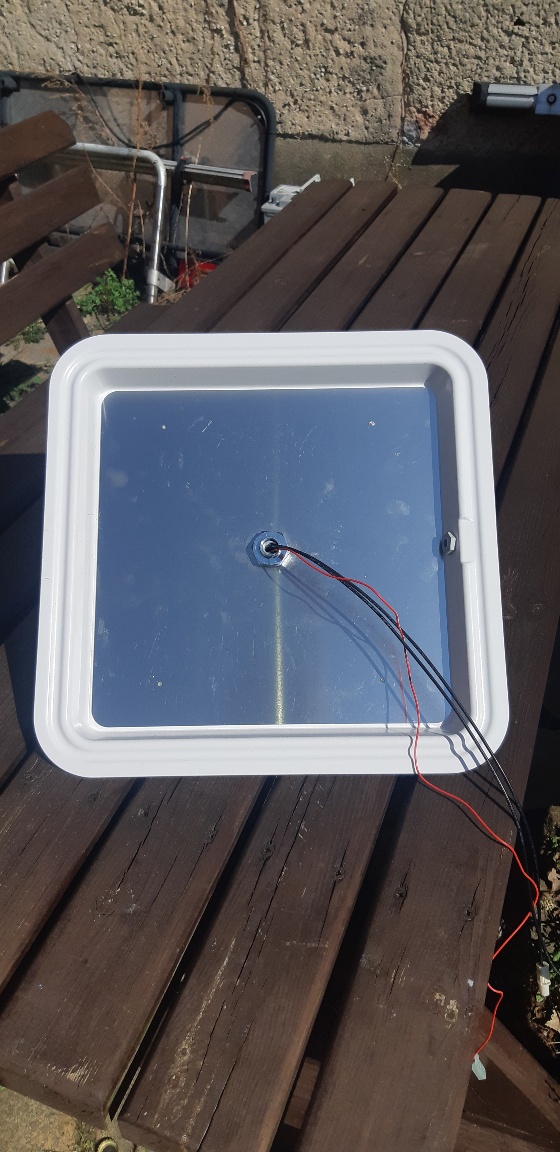

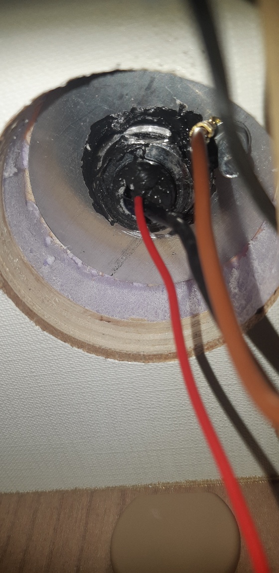

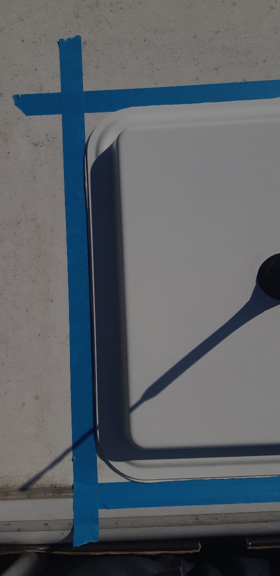

Solltest du mich meinen, dann habe ich die Aussenantenne komplett gewechselt und habe das selber gemacht.
Nun mit ordentlichen Bipol (siehe Bild 2, von rechts gezählt) und für 2 Anwendungen ( FM und DAB + ohne Splitter) dafür aber aktiv, ohne Phantomspeisung.
Hier noch die Bilder von meinem Umbau:
Bild 1 ist der Originalzustand am Dach.
Bild 2 ist das Produkt mit Doppelantenne von Antennentechnik Blankenburg. Eine kleine Haube mit Bipol, 12 V Speisung, FM und DAB Plus Antenne in einem.
Ich baute die Original Antenne zurück und verklebte mit MS5 die neue Haube über der originalen Dachdurchführung.
Dazu musste ich von innen an die Verschraubung. Das beinhaltete den teilweisen Ausbau eines Schranks, das öffnen der gesamten Verkleidung der B Säule, Podest Wegbau Rückfahrkamera, Ausbau KI bis hin zum Ausbau Radio.
Bild 3 Die Originalverschraubung der originalen Hirschmann Antenne
Bild 4 Die alte Antenne entfernt. Man sieht das nachträglich verlegte Kabel als Masseanschluss am aufgeklebten Blech ( Original Carthago).
Bild 5 und 6, Neuverklebung der kleinen Dachhaube über dem alten Antennenloch mit neuer Antenne.
Danach alles wieder montiert und nun freuen.
Die Bilder Nummerierung beginnt leider von rechts!
