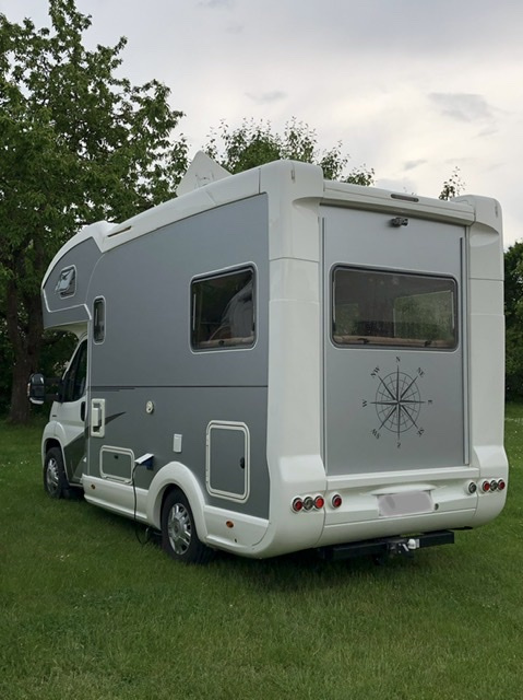

Folieren haben wir uns auch überlegt. Magst mal Bilder von deinem zeigen und auch mal ne Zahl sagen, was das gekostet hat

Anbei ein Bild der Folierung. Kostenpunkt 3.800€
Allzeit gute Reise *DRINK*
Beiträge: 2756
Re: 363 Tage - was lange währt, wird endlich… EuraMobil Activa One 650 HS
Schick...schaut edel aus.
Gratuliere *THUMBS UP*

Habe die die alte Folie weggemacht? Normal muss das ja, oder habt ihr das gemacht
Jean Luc
Beiträge: 201
Beitrag von Jean Luc »
Die alte Folie hat nach den Jahren im freien Stehen sehr gelitten und war am abblättern bzw. ausbleichen. Der Folierer hat die Folien überall beseitigt, den Untergrund gereinigt und dann komplett neu foliert. Alternative wäre gewesen, die alten Folien durch neue analog zu ersetzen. Da das GFK langsam matt wird, war es dann doch keine wirkliche Alternative.
