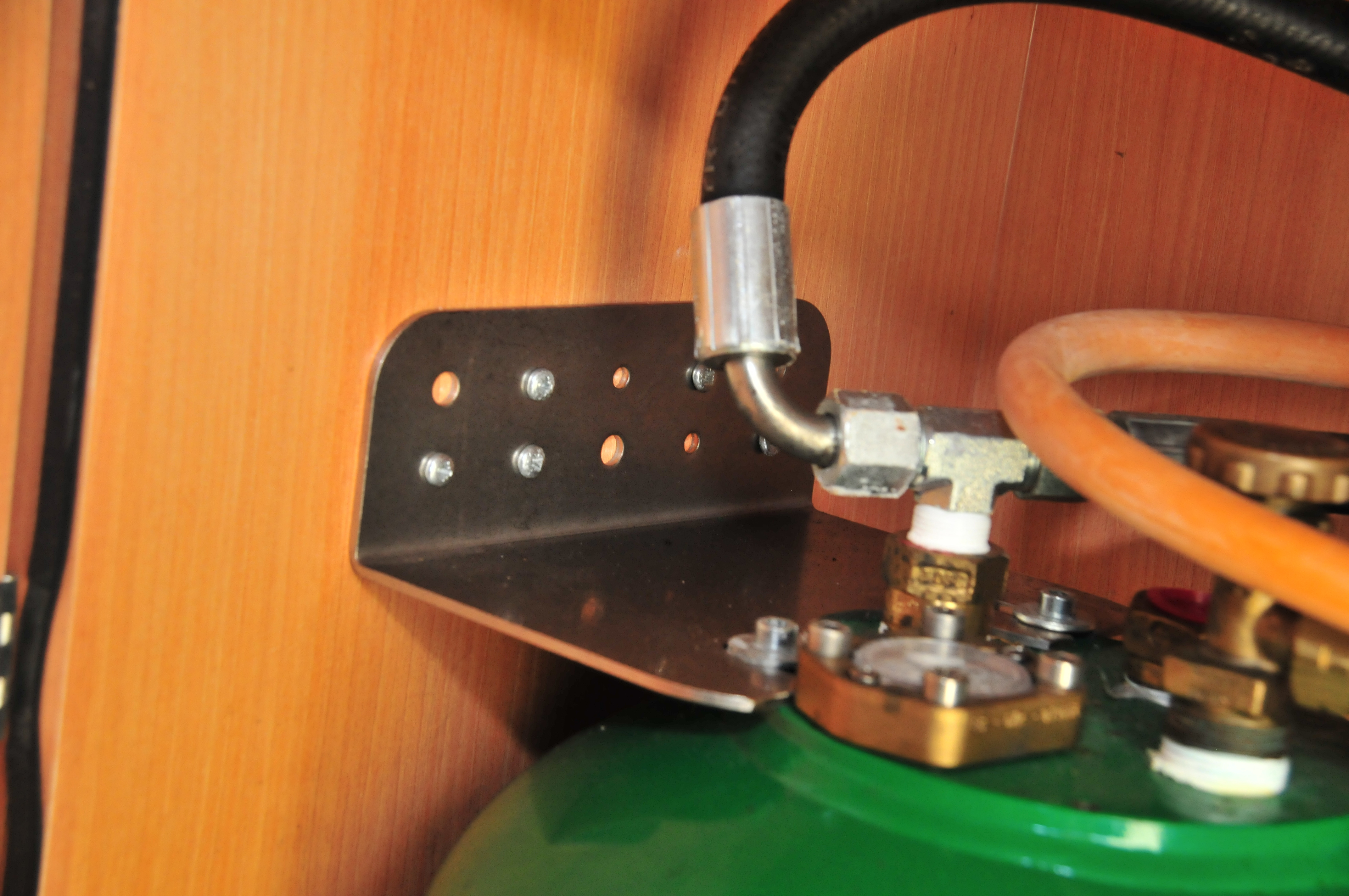

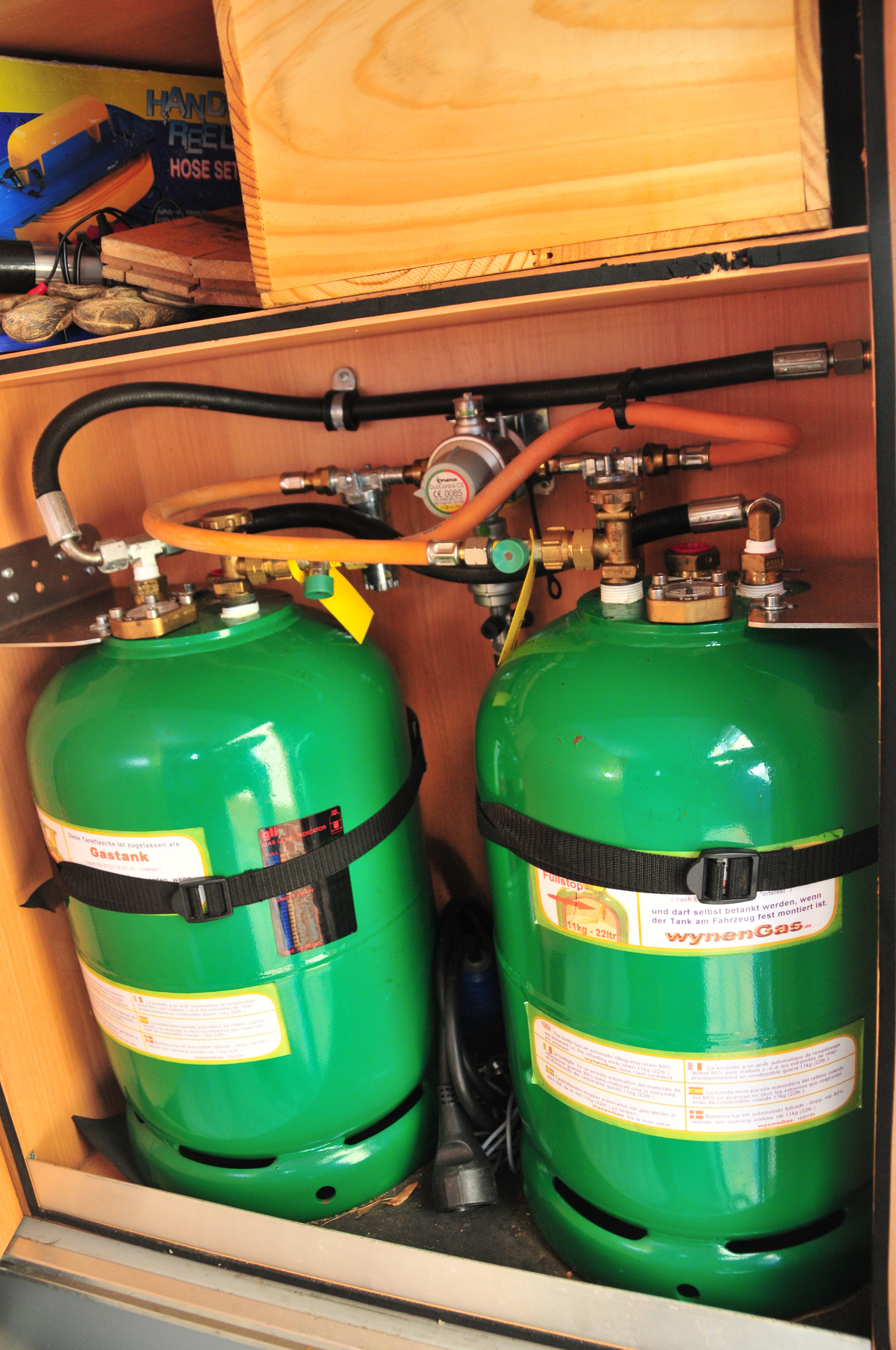

in unserem ehemaligen Mobil, also dem im Juli verkauften TEC, waren zwei Tankflaschen von Wynen, nur mit jeweils einem Winkel im Gasfach befestigt.
Wir haben die zwei Tankflaschen mit Außenbefüllung im August 2009 einbauen lassen und bis zum Verkauf des Mobils in 07.2021 wie abgebildet im Gasfach befestigt. Es hat sich weder bei der Gasprüfung, noch bei der HU, Jemand für die Tankflaschen und ihre Befestigung interessiert. Heißt im Klartext für mich: die Gasprüfung beginnt nach dem Regler!( bzw. an dessen Prüfanschluss im Reglerausgang). Eigentlich müsste das auch ohne eine Gasflasche gehen, ginge es nur um die Dichtheit der verlegten Leitungen.
Da aber ja auch eine Funktionsprüfung von Sicherheitseinrichtungen am Herd und Kühlschrank durchgeführt wird, benötigt man mindest eine Flasche Gas zu deren Prüfung.
Ich sehe das einfach einmal so: da gibt es TÜV-( GTÜ-, Dekra-, usw. ) Prüfer, die sehen das so wie ich und nutzen den normalen Menschenverstand und es gibt ebenfalls Prüfer, die vollständig auf dem DVGW-Zug ( Befestigung der Gastankflaschen) sitzen und Dir keine Abnahme geben. Meine GTÜ-Prüfbetrieb ging kurz vor dem Verkauf mit dem TÜV-Süd zusammen, der Prüfer, die identische Person wie auch sonst bei der jährlichen HU, hatte als Prüfvorschrift des TÜV-Süd in diesem Jahr tatsächlich einen Test der Gasanlage durchzuführen. Eigentlich identisch zur Gasprüfung, aber ohne Plakettenausgabe. Wäre auch nicht notwendig gewesen, weil im März d.J. erst erteilt von einem befähigten Prüfer. Ich verwies darauf, für diese unsinnige Zweitprüfung nicht zu zahlen, ließ aber durchführen, weil ohne diesen Test angeblich keine Plakette erteilt werden könne. Ich äußerte gegenüber dem Prüfer, dass mit dieser Prüfvorschrift dem Kunden suggeriert wird, eine Gasprüfung ist nur i.O., wenn vom TÜV-Süd durchgeführt. Da die Gasprüfung aber bis zum Jahr 2023 ausgesetzt ist, hätte der prüfer eigentlich überhaupt keine Berechtigung gehabt, sich mit der Gasanlage überhaupt zu befassen. Es gab in all den Jahren ( seit 2012 jährliche HU wg.>3,5t ) keine Aussage zu Befestigung der Tankflaschen. Das Ganze ist eben abhängig vom Prüfer.

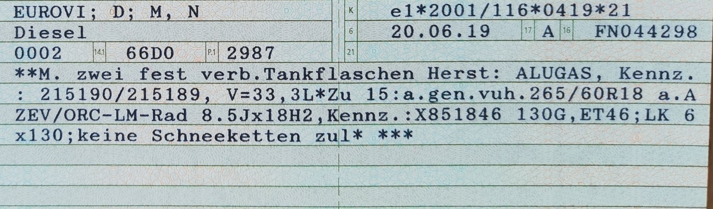

Das sieht der TÜV anders, meine beiden fest verbauten 14 kg Alutankflaschen sind vom TÜV abgenommen und in die Fahrzeugpapiere eingetragen.oldi45 hat geschrieben: Sa 16. Okt 2021, 13:35Eine Eintragung der Tankflasche ins Prüfheft oder sogar in die Zulassungspapiere ist unnötig.
