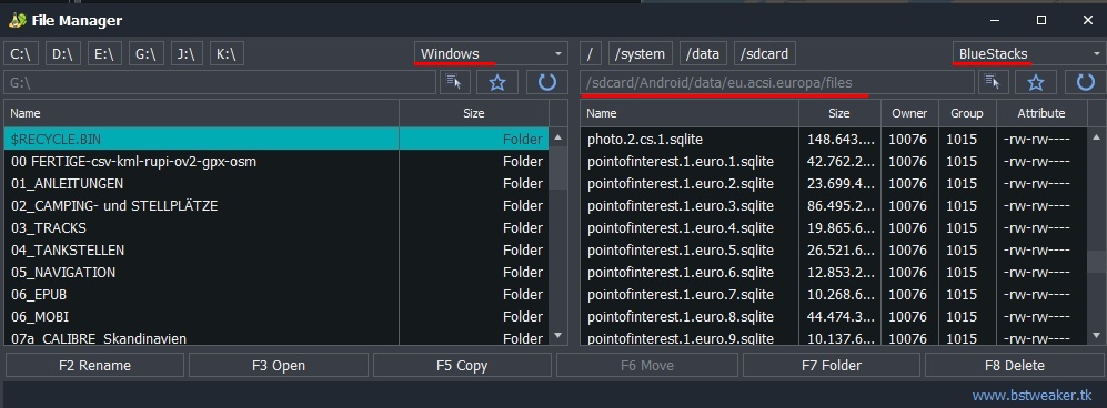

Wo und wie finde ich die Datenbanken? Ein Verzeichnis android/data/eu.acsi.europa/files/ finde ich im ganzen Rechner nicht.
Mit freundlichen Grüßen Manfred

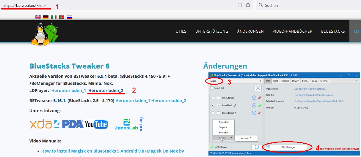

Wie ich ganz oben geschrieben hatte, du brauchst dazu den File Manager aus dem Programm BSTweaker.
Einfach über die .exe starten, es muß nichts installiert werden, und dann den "File Manager" öffnen.
Bluestack muß dabei natürlich laufen!

Ich habe die Camping-Datei "ACSI Europa" und "CampingCard ACSI" in BlueStacks Player installiert.
Wenn ich nun den File Manager vom BlueStacks Tweaker öffne und rechts nach /sdcard/Android/date navigiere kann ich die Ordner eu.acsi.europa und eu.asci.campingcard sehen.
Wenn ich jetzt im Ordner eu.asci.europa den Ordner files öffne sehe ich alle darin enthaltene Dateien.

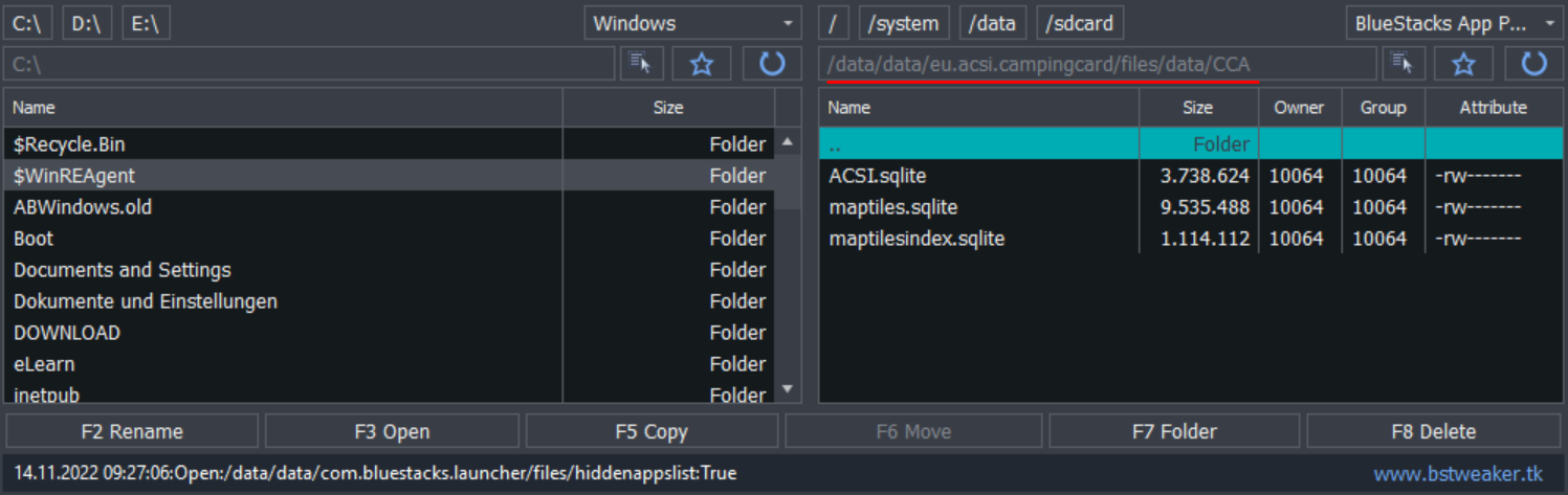

Die Dateien die du brauchst, liegen jetzt unter .../files/data/EURO bzw./CCA. War früher anders.
Hast du denn die CCA App auch kpl. eingerichtet, also auch Karten runter geladen?
Was mir eben gerade noch eingefallen ist, kann es sein, das du noch die vorletzte Version der CCA-App benutzt.
ACSI hat die App zwischendurch umgebaut und in der ersten Version sind alle Daten auf dem internen Speicher abgelegt worden, wurde dann in der aktuellen Version wieder geändert.
Du kannst ja mal unter (System) data/data/eu.acsi.campingcard/files/... nachsehen. Den ganzen Pfad weiß ich nicht mehr.

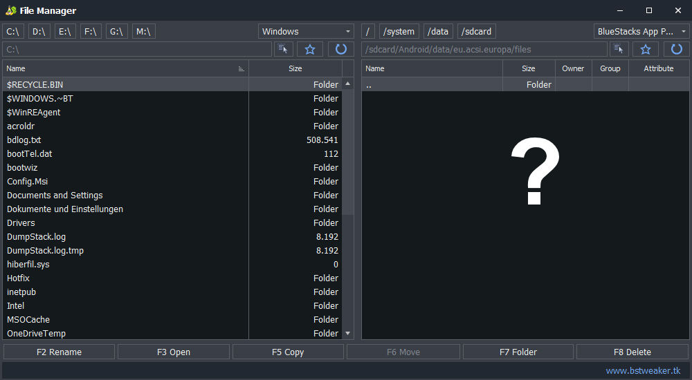

Ich habe jetzt den BlueStack Player auf einen Windows 10- und Windows 11-Rechner installiert.
Dann habe ich die App ACSI Europa in den Windows 10 Player und die App ACSI CampingCard in den Windows 11 Player heute heruntergeladen und installiert. Also alles in der aktuellsten Ausführung.
Wenn ich jetzt mit mit dem File Manager aus dem BlueStacksTweaker nachsehe ist der Ordner /sdcard/Android/data/eu.acsi.europa/files leer. Genauso ist es mit dem ACSI CampingCard Files-Ordner auf dem anderen Rechner.
Alle Apps sind auf dem neuesten Stand!

Hallo Manfred, tut mir leid, ich wußte nicht, das ACSI schon wieder eine neue Version rausgebracht hat und schon wieder die ganzen Daten auf den inneren (gesperten) Speicher abgelegt haben. Der File Manager kann aber da drauf zugreifen.
Ich hab auf meinem Arbeitrechner mit Windows 7 noch die alte Version drauf.
Hab das ganze dann mal auf dem Windows 10 Rechner neu installiert, und das Elend nachvollziehen können.
Du mußt also auf dem internen Speicher suchen.
Klick jetzt mal oben im File Manager auf "/data" vor "/sdcard". Dann nochmal "data" auswählen und dann weiter wie auf dem Screenshot. Ich hatte noch keine Plätze runtergeladen.
