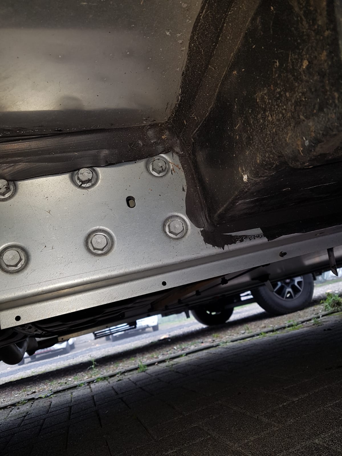

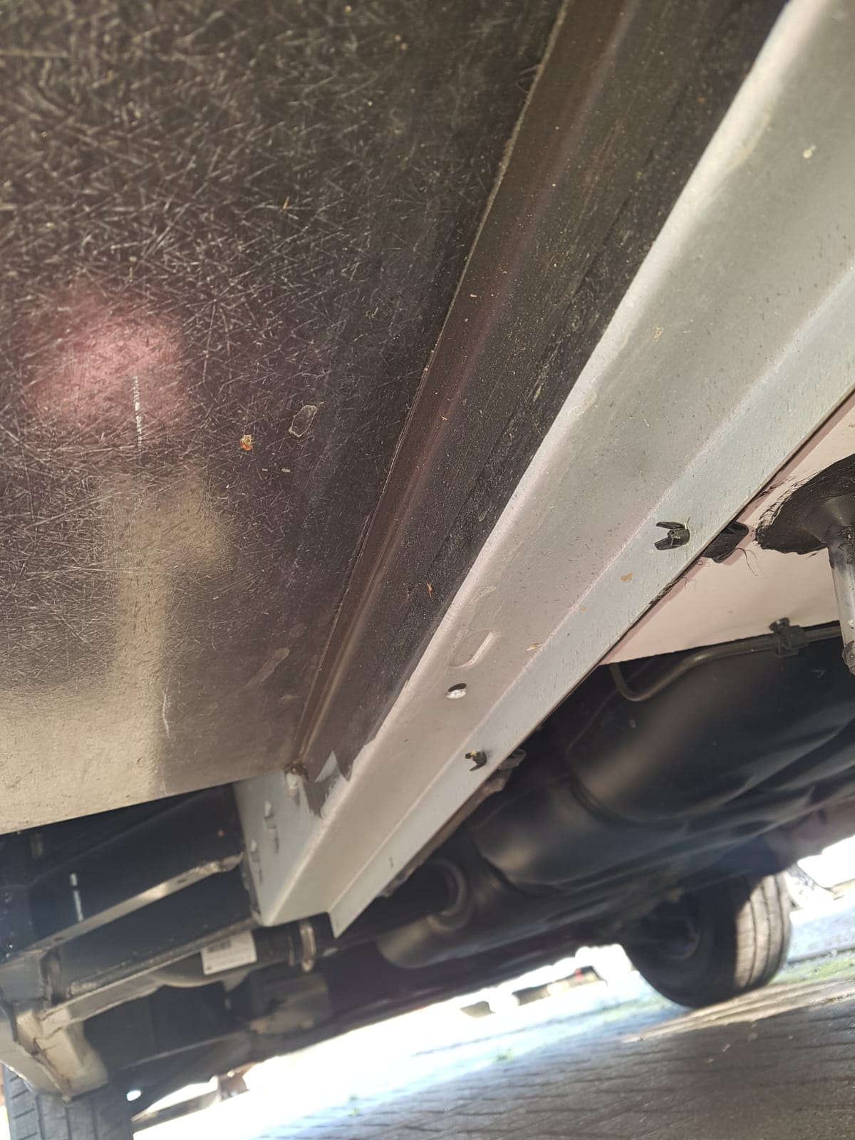

Sodele,
Das Raetsel ist dank eines netten MCT 680 Fahrers aus einem anderen Forum geloest.
So muesste es aussehen, Bilder am Ende.
Heisst Hymer hat wohl schlicht vergessen den Gaskasten zu verkleben - meine Meinung zu ISO zertifizierten Firmen - und dass die Urkunde nur Papier generiert - hat sich mal wieder bestaetigt.
Leider stellt sich GUEMA strohdumm an trotz dreier emails mit Bildern und Beschreibung "wir muessen uns das erstmal anschauen" kommen sie mal vorbei - klar 250km zum Anschauen weil man zu faul ist sich mit dem Hersteller in Verbindung zu setzen.
Ich hab jetzt Hymer direkt eingeschalten - mal sehen.
Ich erhoffe mir von Hymer eine Antwort was der richtige Status ist - verklebt - vermutlich - und mit welchem Klebmittel.
Dann lasse ich das hier in der Naehe z.B. von Mercedes machen.

Hi Bernd,
mal andersrum gefragt,
wo ist denn Deine Zwangsentlüftung vom Gaskasten ?
Bei meinem Knaus waren unter den Flaschen zwei Bierdeckel große Löcher im Boden, mit Gitter.
Bei Uwe ist dies in der Gaskasten Türe.
Wo ist Deine ?
Wenn dieser Spalt die vorgeschriebene Entlüftungsfläche ist, wäre es ja ok.
Zwar doof ausgeführt aber der Vorschrift wäre genüge getan.
Vorausgesetzt der Gaskasten ist zum Innenraum dicht.
Wo ist Deine ?

Hi Billy,
Das ist ein Missverstaendnis.
Stell dir einfach vor das mein Gaskasten wirklich ein separater Kasten ist der vor dem Rahmen haengt und eine Klappe der Schuerze verschliesst ihn.
Die Entlueftung ist genial einfach geloest.
Der Boden des Kasten ist schlicht deutlich weniger tief als die Waende - damit entsteht ein ca. 5cm breiter Spalt zur Strasse auf der kompletten Breite des Kastens guckst du hier:

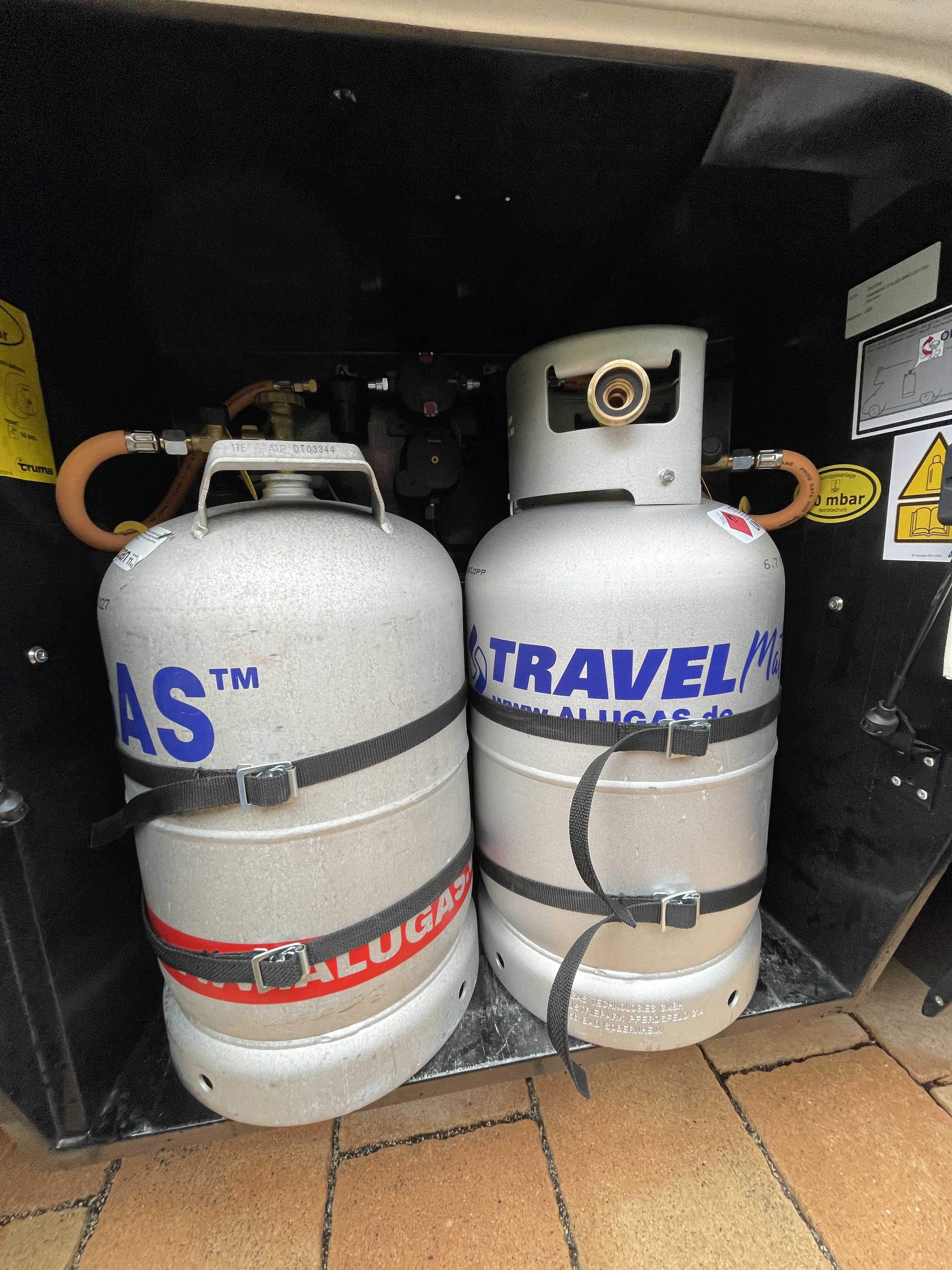

@ Bernd,
Hallo Bernd,
ich habe mal gelernt, dass die HD-Schläuche (Gasflasche zum Regler) immer nur steigend , also mit Gefälle zur Flasche verlegt werden dürfen.
Hallo Bernd,

Tut sie. Wenn man das Bild vergrößert, kann man erkennen, dass die Duokontroll höher hängt als die Flaschenanschlüsse.Travelboy hat geschrieben: Sa 15. Jan 2022, 21:18@ Bernd,
Hallo Bernd,
Re: Spalt im Boden nach aussen
Hallo Bernd,
Wenn du den Kragen der Tankflasche abnimmst, kommst du besser an die Armaturen. Der Kragen muss nur beim Transport montiert sein.

So war das bei unserem Frankia auch, ein breiter Schlitz zwischen Gaskastenboden und Seitenschürze an der Gaskastenklappe.Luxman hat geschrieben: Sa 15. Jan 2022, 19:38Der Boden des Kasten ist schlicht deutlich weniger tief als die Waende - damit entsteht ein ca. 5cm breiter Spalt zur Strasse auf der kompletten Breite des Kastens guckst du hier:
Eigentlich mehr als ausreichend und vorgeschrieben zur Gasfachentlüftung.
Vorschrift ist, hab ich mal irgendwo gelesen, eine ca. bierdeckelgroße Bodenentlüftung pro Gasflasche.
Im Sommer kommt da unnötig viel Straßenstaub rein und im Winter war der Gaskasten halbvoll mit Schneepulver.
Und wenn es richtig Frostgrade waren, war die Innentemperatur im unbeheizten Gaskasten auch frostig.
Ich hab dann auf der Tür- bzw. Klappenseite einen breiten Schaumstoffstreifen eingeklebt und rechts und links an den Ecken
je nur eine Handbreit offen gelassen.
Weniger Straßenstaub, kein Schneepulver mehr und keine Frostgrade mehr im Gaskasten.
Kannst du dir ja mal überlegen.

Richtig Andi,AndiEh hat geschrieben: Sa 15. Jan 2022, 21:44Tut sie. Wenn man das Bild vergrößert, kann man erkennen, dass die Duokontroll höher hängt als die Flaschenanschlüsse.Travelboy hat geschrieben: Sa 15. Jan 2022, 21:18@ Bernd,
Hallo Bernd,
aber die Schläuche hängen durch, da bildet sich ein "Wassersack" wo vermeintliche Flüssigkeiten auskondensieren können
und die laufen dann nicht wie vorgegeben in die Flasche zurück.

Butan oder Isobutan kann sich da ansammel, wenn es kalt genug ist.Travelboy hat geschrieben: So 16. Jan 2022, 09:49wo vermeintliche Flüssigkeiten auskondensieren können

Danke fuer die Antworten - die Anlage wurde so montiert - es sind die Schläuche mit den Druckknöpfen für Schlauchbruch SBS
Ich wüsste nicht wie ich die Schläuche anders verlegen kann - hab's mir heute mal angeschaut.
Ideal waeren Schläuche mit 30cm nur leider finde ich nichts was kürzer als 40cm ist online.

Hi Bernd,
wenn Du das machen möchtest,
probier mal den linken Schlauch an die rechte Pulle und rechts auf links.
Da ist der Schlauch nicht so geknickt und eher gerade.

Das geht leider nicht wegen der Tankflasche dann ist der Fuellstutzen nach innen.Billy1707 hat geschrieben: So 16. Jan 2022, 12:01probier mal den linken Schlauch an die rechte Pulle und rechts auf links.

Dann mußt du die Flaschen umtauschen auf ihren Plätzen, dann geht das über kreuz anschließen !!!

Patsch! Danke Walter!walter7149 hat geschrieben: So 16. Jan 2022, 12:44Dann mußt du die Flaschen umtauschen auf ihren Plätzen, dann geht das über kreuz anschließen !!!
Manchmal sieht man den Wald vor lauter Bäumen nicht.
Dann muss ich mir nur merken das die Anzeige der DuoControl verkehrt rum ist

Das lernt man ganz schnell, genauso wie das bei Gasanschlüssen immer Linksgewinde ist.Luxman hat geschrieben: So 16. Jan 2022, 12:55Dann muss ich mir nur merken das die Anzeige der DuoControl verkehrt rum ist

Ich habe mir über Google jetzt mal eine Reihe von Bildern angeschaut.Luxman hat geschrieben: So 16. Jan 2022, 10:20Ich wüsste nicht wie ich die Schläuche anders verlegen kann
Vielleicht einfach die SChläuche so drehen, dass die Kurve oben ist.
Oder die Flaschen über Kreuz anschließen, dann hat man die Länge der Schläuche so genutzt, dass keine unnötige Kurven entstehen. Beitrag 2 im Link KLICK
