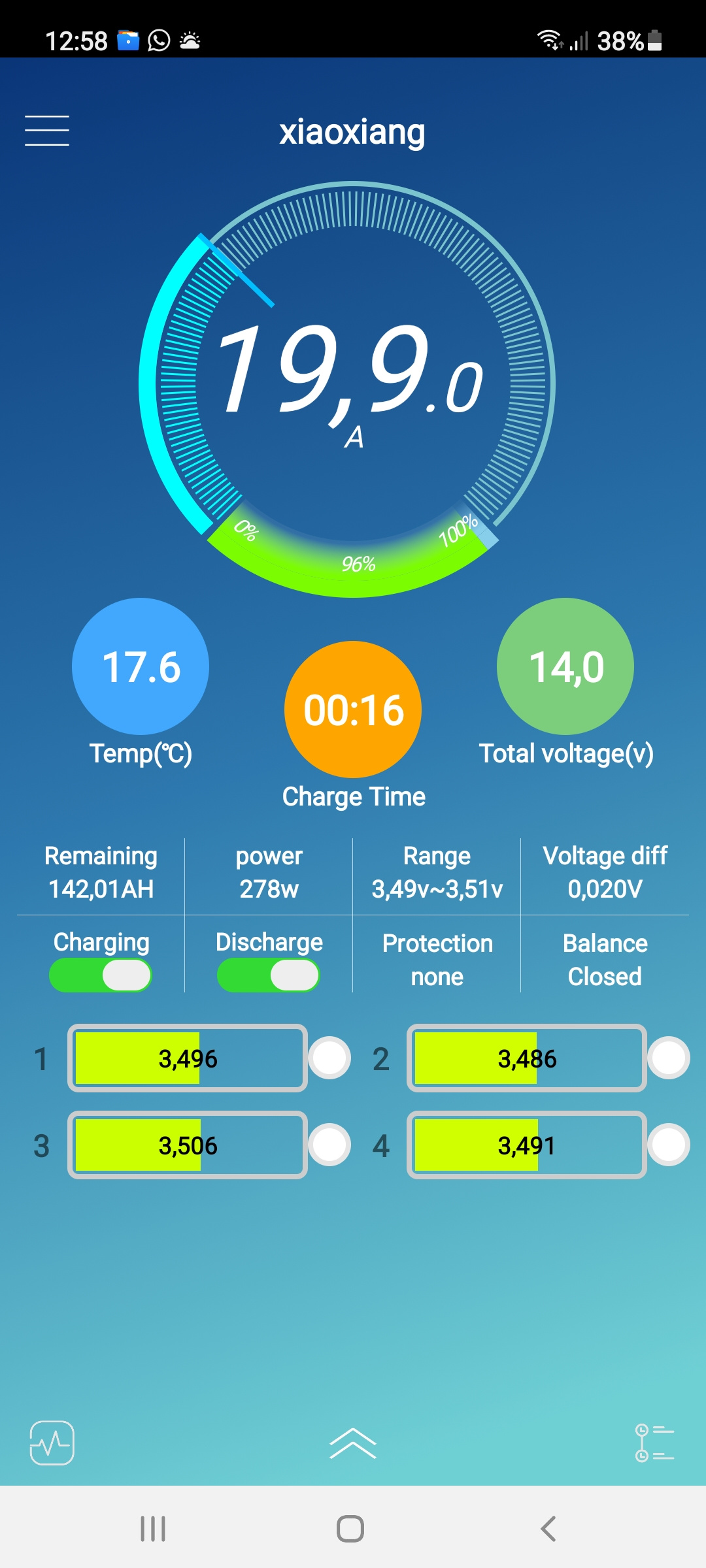

Auf Deinem Bild hat sich die APP doch mit dem BMS Verbunden,
dann oben links auf den kleinen Zurück Pfeil, manchmal mehrmals machen.

Hallo Andi, habe es jetzt mit einigen Tricks geschafft die App zu öffnen.
Leider kann ich nicht die Parameter ändern. Vielleicht weiss einer von
Euch, wie man da rein kommt.

Na, Alfred billig war die Batterie gerade nicht. Wenn ich wenigstens den Charge Balance ausschalten könnte, weil das BMS nur unter Landstrom balanciert. Der neue Accu geht schon bei 14,0 V in den Cell overvoltage Modus, und schaltet ab. Hoffe das ich das hinkriege.

Habe im Moment eine Zellen Drift von 320mv. Das ist bestimmt nicht normal.
Dann sollte das Laden unterbrochen sein und die Blancer arbeiten.
Dafür müssen die Einstellungen so aussehen:
