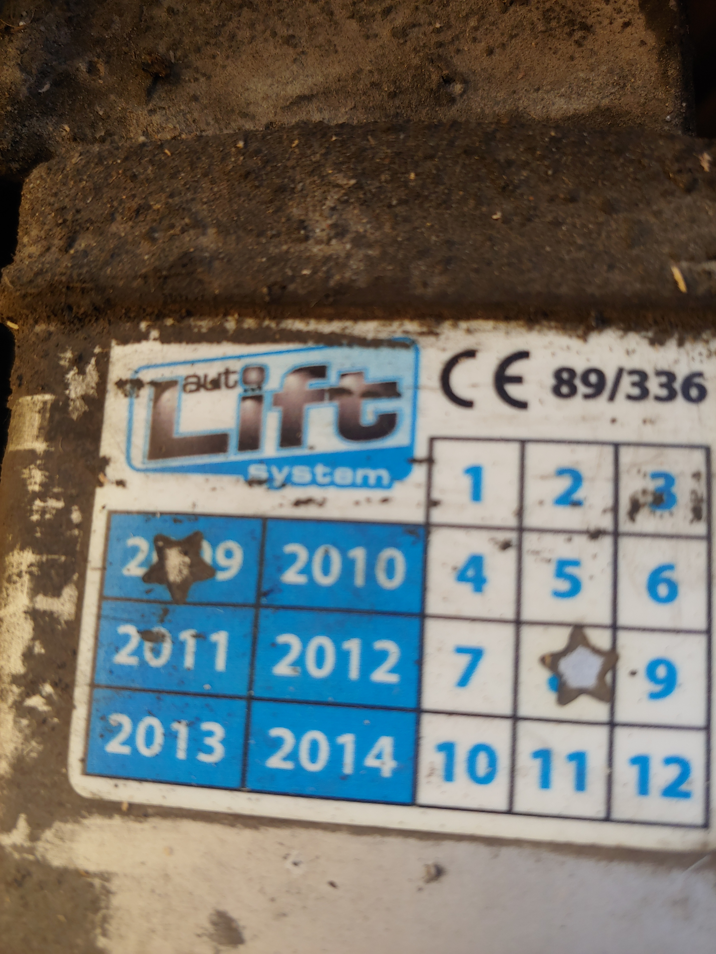

meine Stützen haben CE Kennzeichnung und sind daher eintragungsfrei.

Hast du deine CE mal gegoogelt?Tjaffer hat geschrieben: Fr 17. Jun 2022, 09:14meine Stützen haben CE Kennzeichnung und sind daher eintragungsfrei.
Die betrifft die elektromagnetische Vertraeglichkeit - heisst es stoert kein Radio und TV.
Mit Verkehrssicherheit hat das nichts zu tun.
Re: Hydraulische Hubstützen: Keine ABE - kein TÜV
Bernd, mit elektro... hat das erstmal auch nicht so viel zu tun - es ist viel allgemeiner: https://de.wikipedia.org/wiki/CE-KennzeichnungLuxman hat geschrieben: Fr 17. Jun 2022, 17:44Hast du deine CE mal gegoogelt?Tjaffer hat geschrieben: Fr 17. Jun 2022, 09:14meine Stützen haben CE Kennzeichnung und sind daher eintragungsfrei.
Und jeder Hersteller darf das ja in Eigenverantwortung bescheinigen - also ein Siegel ist das nicht unbedingt. Eher ein Einfuhrkennzeichen
