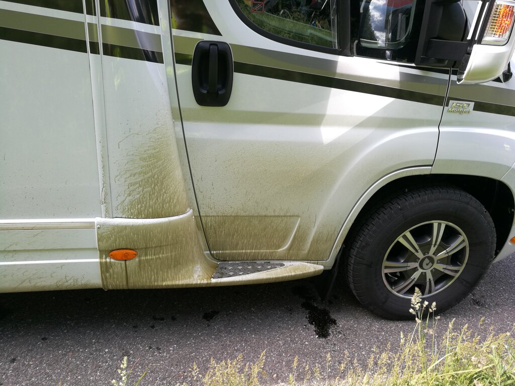

Und so hat das ausgesehen nach dem schlagartigen Ölverlust:
Der gesamte rechte vordere Radkasten war voller frischem Öl, ebenso der Unterboden und die rechte Seite des Ducato.
Der Ölmesstab ebenso wie der Deckel am Öleinfüllstutzen waren an ihrem Platz.
Das ganze ist bei ganz normalem Tempo auf der Autobahn passiert,
bei ca. 100 Km/h und um die 2000 UpM.
Die Werkstatt wollte oder konnte mir die Ursache nicht nennen,
weshalb seitdem auch bei mir, wie beim User Marcelch, immer ein ungutes Gefühl mitfährt, ob und wann so etwas wieder passiert.
