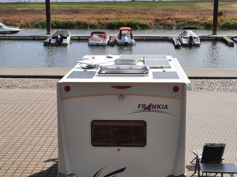

wir können auf unserem womo-dach herumlaufen, aber nicht auf den solarpanels. man hat eine gute aussicht
von da oben…

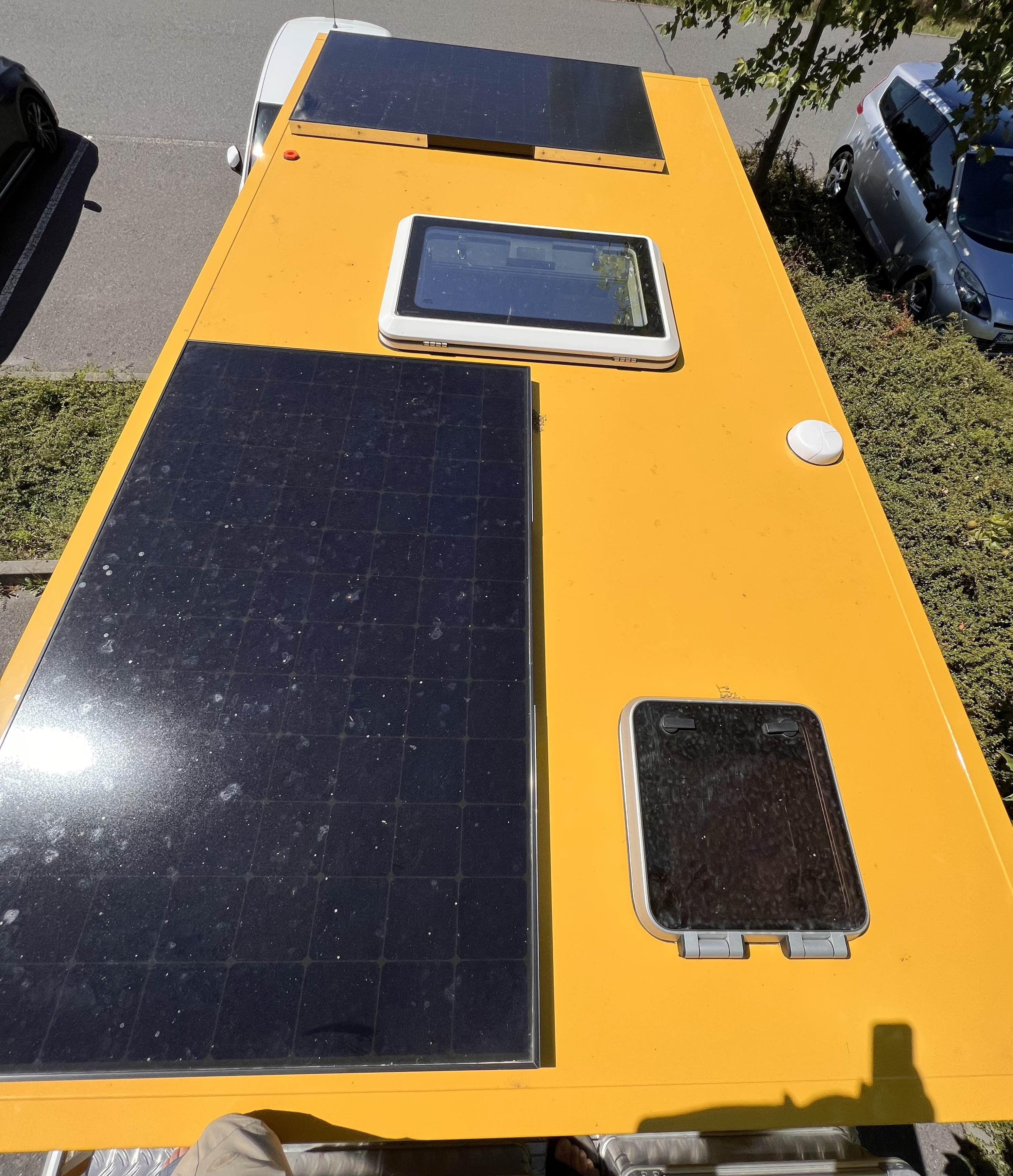

Bisher war ich bei jeder Fahrzeugpflege auf dem Dach, hab jetzt aber durch die wachsende Solaranlage aber immer weniger begehbare Fläche und mit einem großen Schritt von der Leiter über die Panele steigen wird auch immer schwerer.

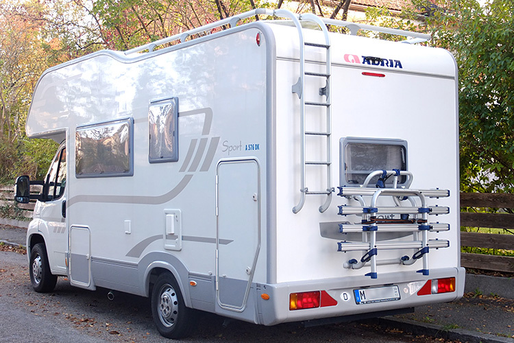

Ich werde das Dach nicht freiwillig betreten da ich ersten null Schwindelfrei bin und zweitens kein Vertrauen ind die Belastbarkeit der Dachkonstruktion habe.
Für Wartung und Pflege nutze ich : Da fühle ich mich sicher komme überall hin und muss das Dach nicht mit fast 100 KG belasten.

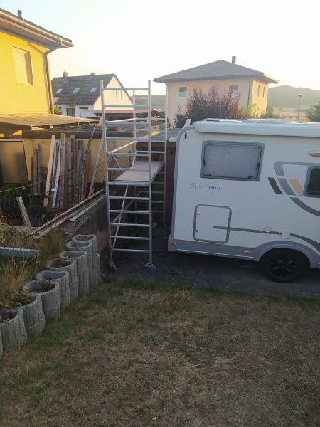

Baust du das Gerüst etwa seitenweise um? Eine vernünftige!! Anlegeleiter finde ich dann aber praktischer.Kurt hat geschrieben: Di 9. Aug 2022, 20:35Ich werde das Dach nicht freiwillig betreten da ich ersten null Schwindelfrei bin und zweitens kein Vertrauen ind die Belastbarkeit der Dachkonstruktion habe.

sehe gerade, dass du einen Adria...sport fährst. So einen als Alki hatten wir vorher und darauf bezog sich meine Anmerkung von gestern um 10:11. Wie da geschrieben habe ich das Dach mit entsprechender Punktentlastung betreten. Gewichtsmäßig bin ich zwar ein paar Pfund unter dir aber zumindest in den Randbereichen hätte ich da keine Bedenken. Gegen die fehlende Schwindelfreiheit hilft vielleicht volle Konzentration auf "der Dreck muss weg!"

Hallo, ist ein Rollgerüst null Stress mit dem Umsetzen.Nikolena hat geschrieben: Mi 10. Aug 2022, 07:18Baust du das Gerüst etwa seitenweise um? Eine vernünftige!! Anlegeleiter finde ich dann aber praktischer.Kurt hat geschrieben: Di 9. Aug 2022, 20:35Ich werde das Dach nicht freiwillig betreten da ich ersten null Schwindelfrei bin und zweitens kein Vertrauen ind die Belastbarkeit der Dachkonstruktion habe.
Kurt
Kurt
Kurt
