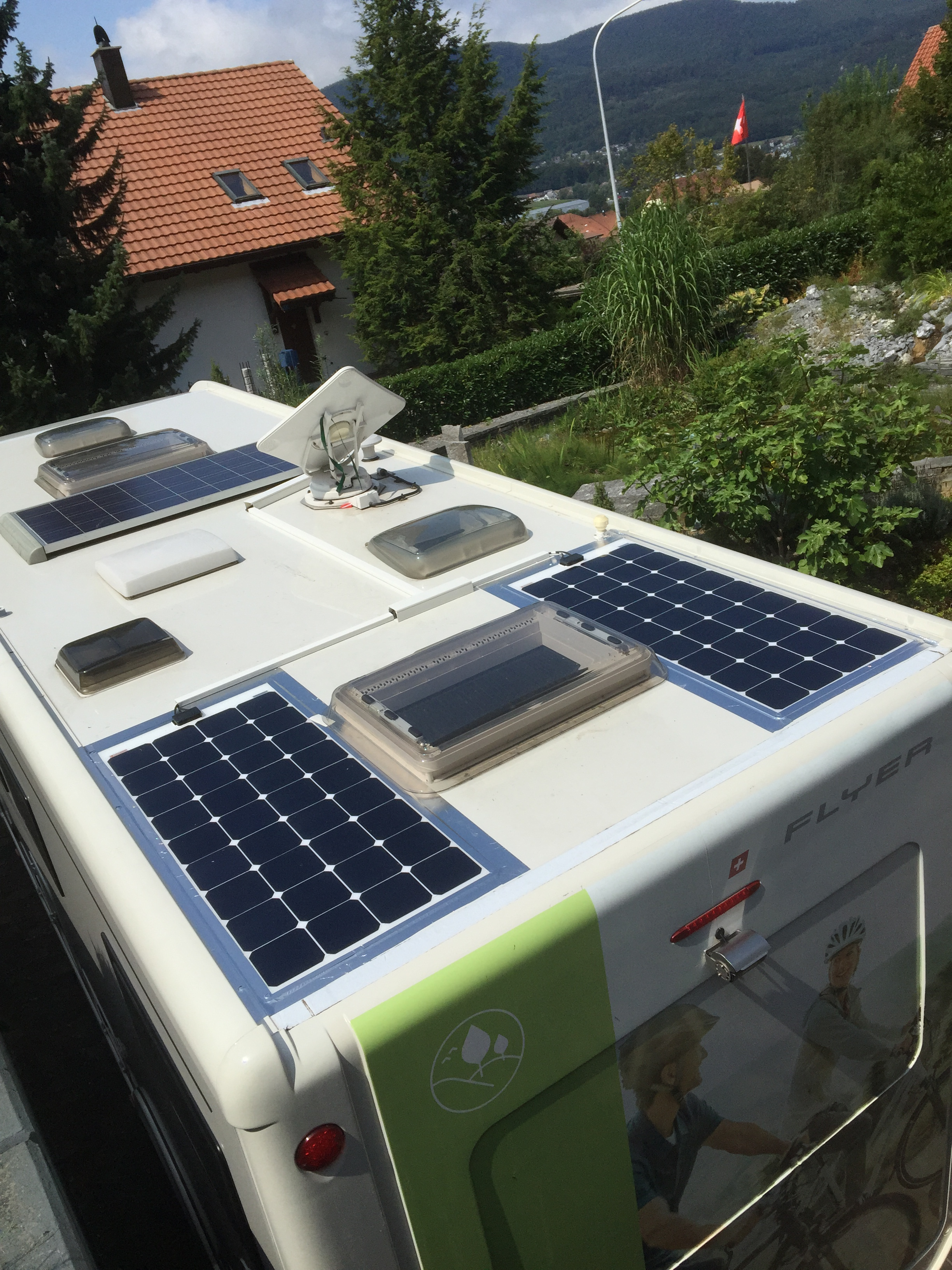

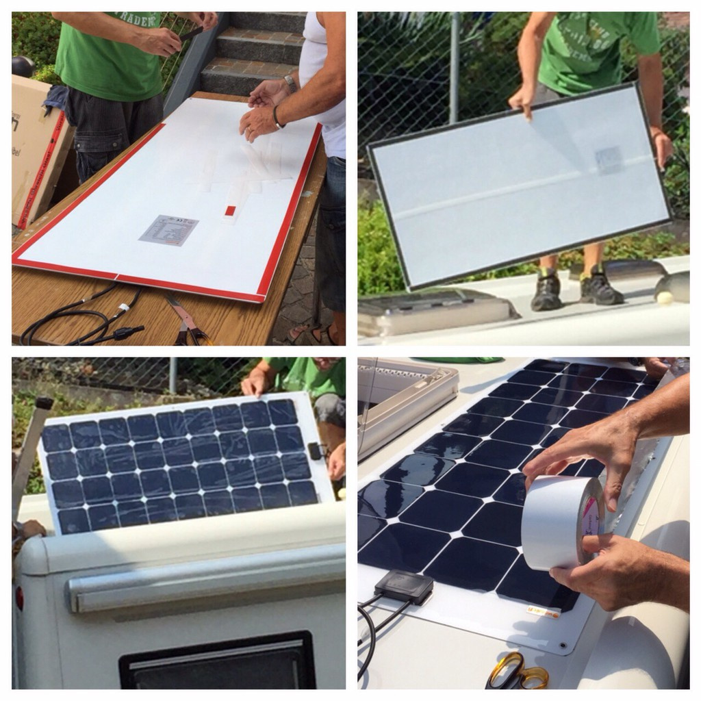

Ich kann Dir erklären, wie ich sie 2015 auf meinem Dach und auf dem Concorde-Dach eines Freundes montiert habe:
Rahmen und Mittelsteg mit den 3M Bänder geklebt.
Dann rundherum mit Aluklebeband abgedichtet.
Alle 5 Module (Westech) halten immer noch auf den Dächern und zeigen noch keinen Funktionsausfall. Mein Fahrzeug ist allerdings in der Zwischenzeit in anderer Hand …
- Klebeflächen auf Dach und an Panel mit Aceton entfetten
- Rahmen mit Acrylatband und Mittelsteg hier mit normalem Outdoorklebeband
- Perfekte 4-händige Plazierung
- Gefummel mit dem Aluband ...
Gruss Acki

Da bin ich absolut nicht einverstanden!
Der Hauptfeind der Semiflex-Module ist die Mikrobewegung.
Wenn eine Freie Kante besteht, dann kann der Fahrtwind dort angreifen.
Wenn keine Abdichtung besteht, dann wird Wasser unter die Module fliessen und im Winter gefrieren.
Beides ist absolut nicht zu vernachlässigen.
Zu Deiner weiteren Argumentation:
1. Alu-Band wiegt "nichts"!
2. Alu-Band kann problemlos entfernt werden!
3. Bei dieser Abdichtung kommt keine Feuchtigkeit, die verdampfen muss, unter die Module!
4. Die Konstruktion bleibt weiter so "flexibel" dass sich ein Ausdehnungskoeffizient nicht bemerkbar macht!
Beide oben dargestellten Fahrzeuge sind seit 2015 auch im Winter regemässig im Einsatz ... entsprechend dürfte - entgegen verschiedenen beschriebenen Versagern - hier die Konstruktion sich als bewährt erwiesen haben.

Acki hat geschrieben: Mo 3. Okt 2022, 07:03
Du hast aber oben bei meiner Beschreibung den abdichtenden Rahmen mit Alu-Band schon auch beachtet?!
Hallo Acki, das sieht gut aus. Was ist Aluband ?
Zum Thema verkleben: meine (flexibel auf Aludach) sind (am Rand) rundum mit einer Sika Raupe verklebt ("System Raidy"). Hat bis heute problemlos gehalten.
Grüsse Jürgen

Acki
Beiträge: 451
Wohnort: Nordwest-Helvetien
Re: Flexible Solarzellen auf GFK Dach verkleben ?
Beitrag von Acki »
jabs hat geschrieben: Mo 3. Okt 2022, 10:22
Dies hier zum Beispiel ... https://www.tesa.com/de-ch/handwerker/t ... eband.html
Gruss Acki

Acki
Beiträge: 451
Beitrag von Acki »
jabs hat geschrieben: Mo 3. Okt 2022, 12:29
Acki hat geschrieben: Mo 3. Okt 2022, 10:35
ah, danke. Das kannte ich nicht. Ich hätte Panzertape genommen. Was ist der Vorteil von Aluband ?
Grüsse Jürgen
Wurde damals so empfohlen ... und war zur Hand!
Das Alu-Band ist sehr dünn und dennoch widerstandsfähig. Im Falles eines Schadens kann auch einfach ein Stück drüber geklebt werden.
Habe mich dann auch nicht darum kümmern müssen, welche Panzerband-Produkte UV-beständig sind und welche nicht.
