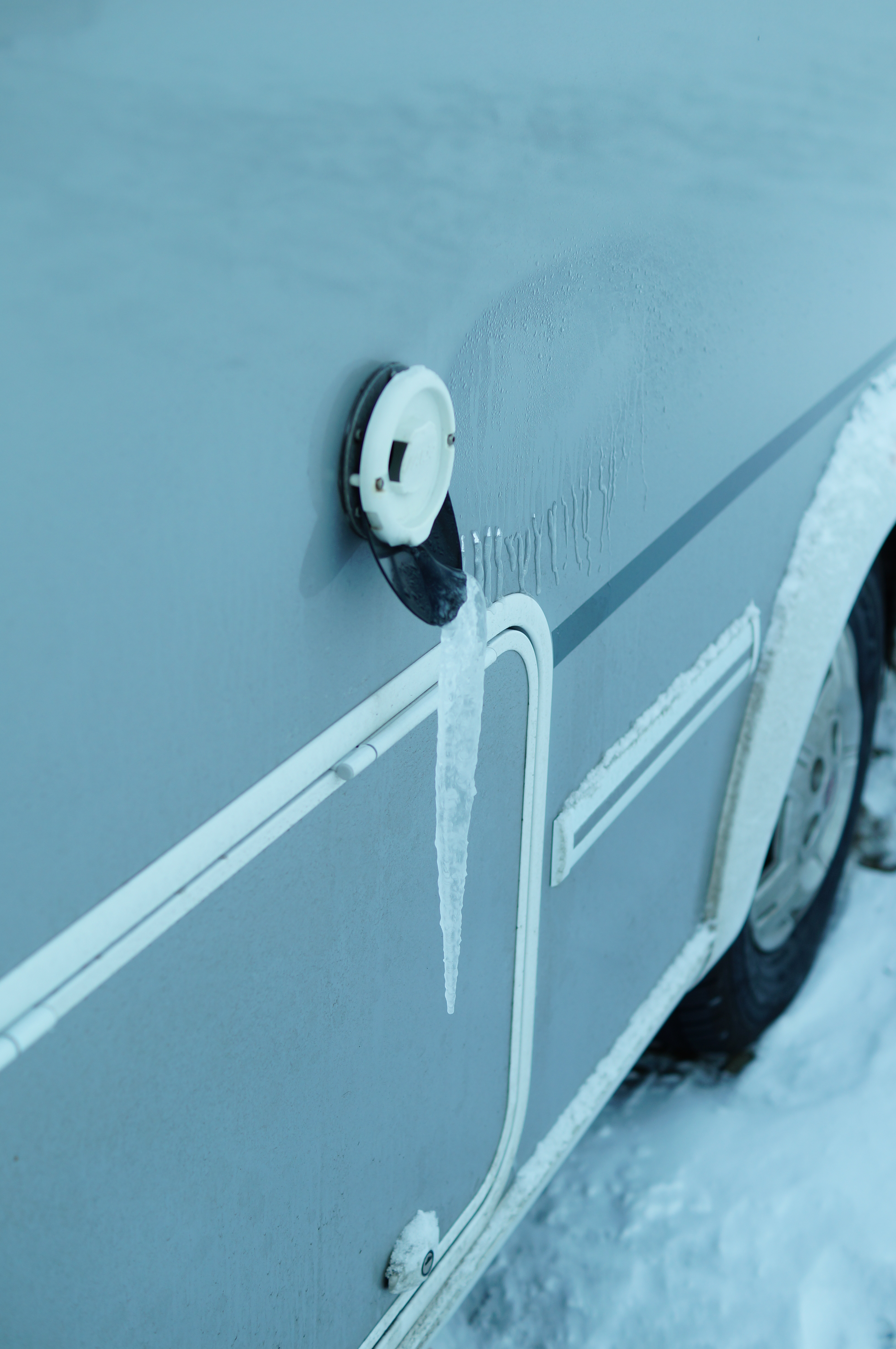

Kälte fällt nach unten und wird daher nicht so leicht in das Fach aufsteigen.
Es ist natürlich auch beheizt und mit dem Innenraum verbunden.
Nur wer die Heizung falsch einstellt, kann das Ventil zum frühen auslösen bringen.
Leider nur geschlossen aber Eis hatten wir überall hängen und trotzdem kein Problem mit dem Ventil oder dem Landanschluss.
Auch der Wasseranschluss im beheiztem Fach ist besser zu der Variante die im Winter draußen fest frieren kann.
