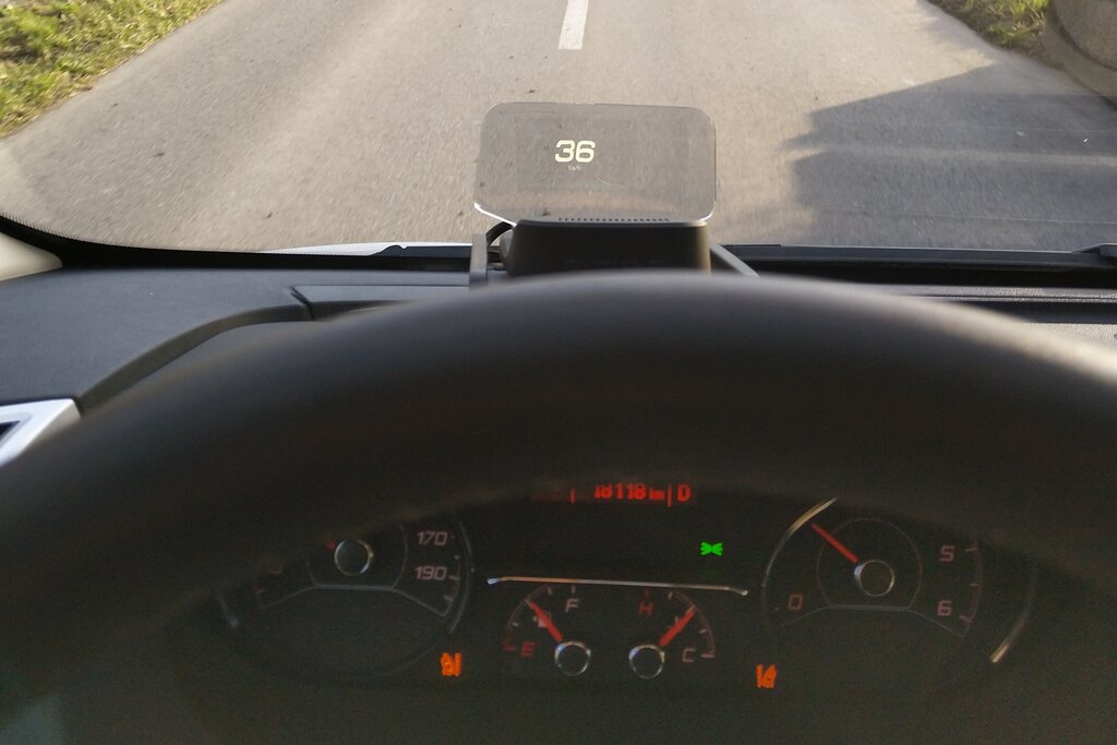

Bei meinem Duc 7 Baujahr 2012 war das eine der ersten Modifikationen. Ich kaufte mir bei Amazon für 50 Franken ein Head up Display, baute einen Support und befestigte das ganze auf der Original-Abdeckung vom Tacho. Angeschlossen über den OBD2 Anschluss im Sicherungskasten. Nun habe ich die Geschwindigkeit, die Drehzahl und die Batteriespannung optimal im Blickfeld.

Bestellt damals direkt über Ali, da es das in Deutschland noch nicht gab. Funktioniert sehr gut und hat den Charme, dass es, so wie ich es eingestellt habe, auch die Kühlmitteltemperatur und die Spannung der Batterie/Lichtmaschine mit anzeigt :-)
Was mir auch gut gefällt ist, dass es auf eine Scheibe spiegelt, und nicht auf die Windschutzscheibe, so dass keine Folie angeklebt werden muss. Kabel läuft direkt hinter dem HUD ins Armaturenbrett - den Deckel über dem Tacho habe ich da einmal kurz für abgeschraubt, so sieht es auch nicht gebastelt mit freien Kabeln aus :-)
