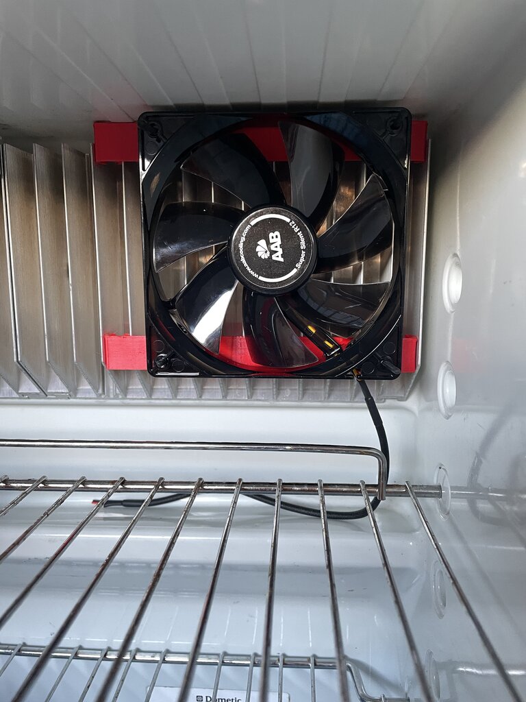

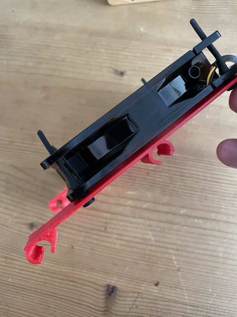

Einen kleinen Lüfter auf der Abluftseite des Verbrenner des Absorberkühlschrank hatte ich im VW-BUS, der war rein manuell zu schalten,
Ein Lüfter auf der Rückseite ist in meinen Augen fast ein muss wenn man in südlichen Ländern unterwegs ist, zur besseren Kälteverteilung im Innenraum ist ein Innenlüfter dann auch noch sehr hilfreich.
