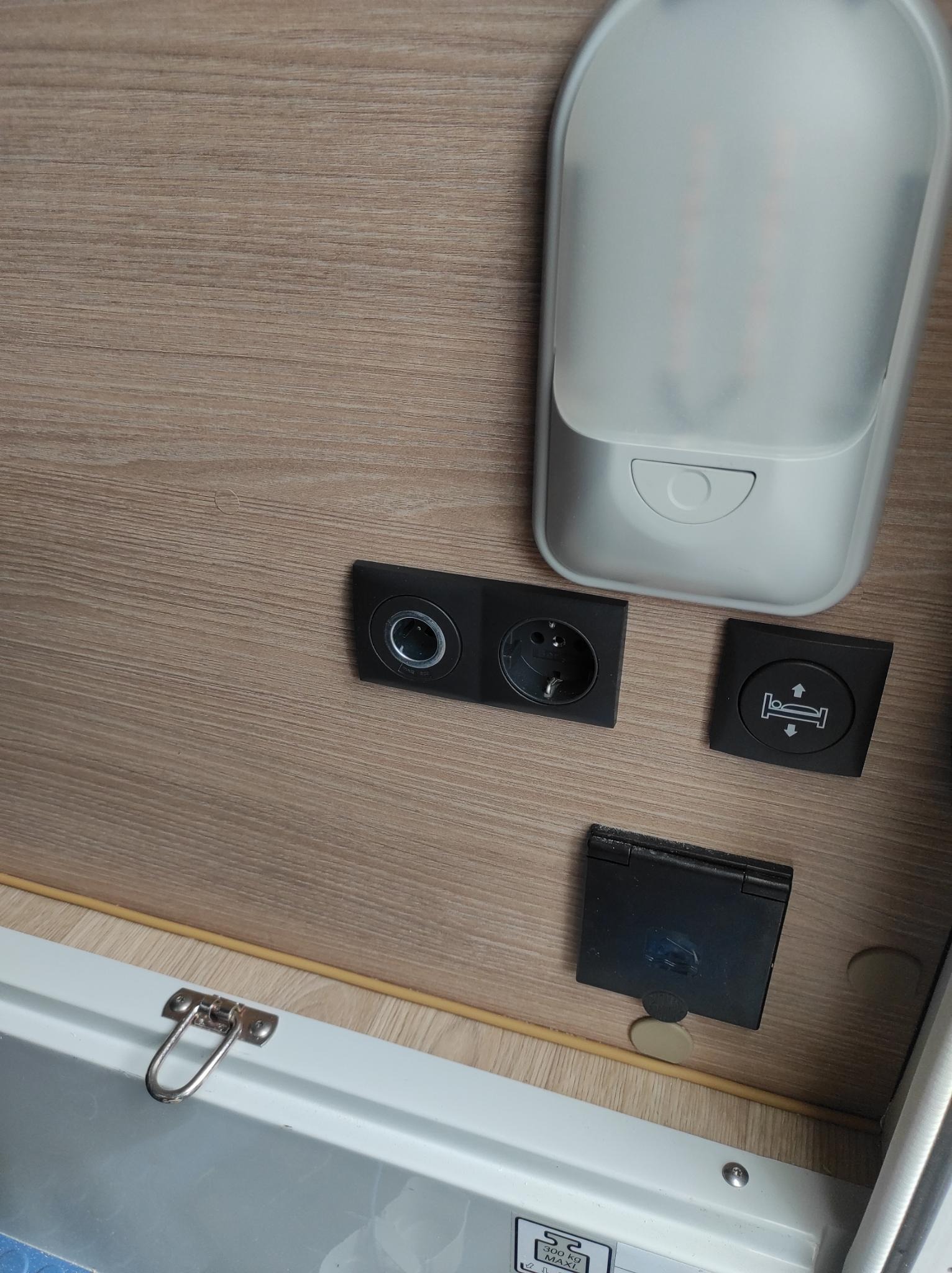

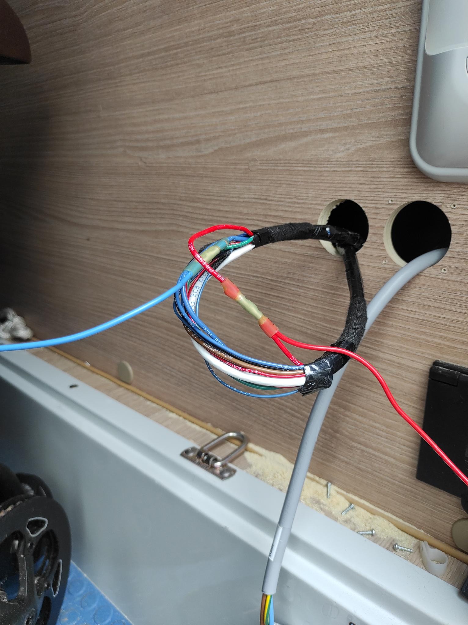

In der Garage gibt es jetzt eine 12V Steckdose.
Strom haben wir am AUX-Anschluß abgegriffen, da wird ansonsten Fernseher, Receiver und Antenne drüber versorgt. Das sind 20A und gehen quasi dahinter vorbei.
Ein Paar Bilder vom Einbau.
Das Zentriertool ist hier beschrieben: https://www.thingiverse.com/thing:5398331
gruss kai & sbaine
