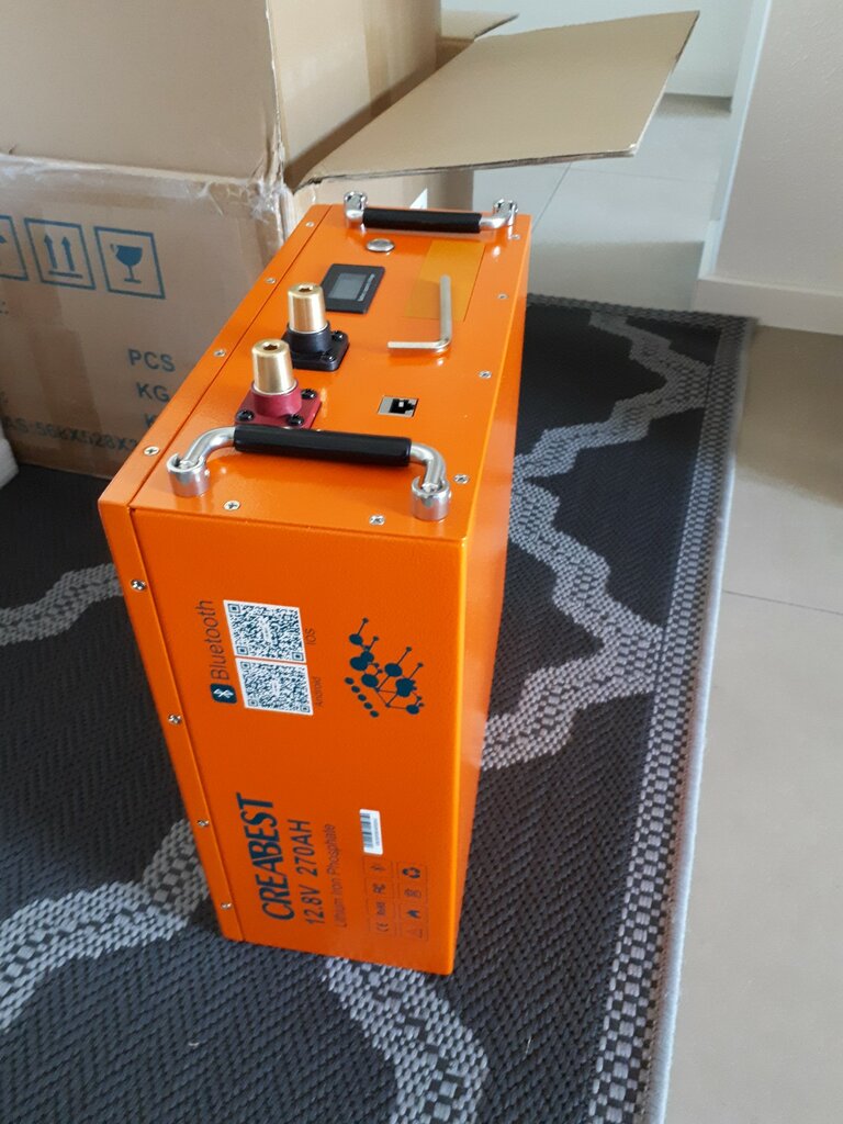

Soooo
letzte Woche Freitag bestellt, Mittwoch war die Strombombe da.
Super gut, doppelt verpackt
Batteriepole zum Einschrauben mit dabei
Die App tut auch, is wohl voll geladen.
Morgen gehts los.
Victron 75/15 über die App auf LiFePo umstellen
Beide CBE 522 Ladegeräte umstellen (wenn nicht LiFePo dann auf GEL)
Schaudt Booster WA 121545 muss ich mich noch belesen, hab noch keine Ahnung wie das geht.
Danach die zwei "alten" AGM raus, Halterung für den Akku anpassen,
neuen Akku rein und befestigen.
Anklemmen, einschalten und gespannt sein ob Funken spratzeln
Drückt mir mal die Daumen......
Morgen gehts los.

Re: Wer hat Erfahrungen mit Creabest LiFePo4 ?
Ein bisserl Daumen drücken hätte schon geholfen !
Die beiden "alten" abklemmen und ausschrauben - kein Thema.
Die neue in den Doppelboden wuchten und befestigen - kein Thema.
Einschraubpol am Plus - kein Thema.
Einschraubpol am Minus beim Einschrauben abgerissen - groooßes Thema !
Schraube steckt im Gewinde.
4 Stunden gewerkelt und nix fertig.
Jetzt kümmere ich mich erstmal um eine Kaltschale und einen Plan B.
