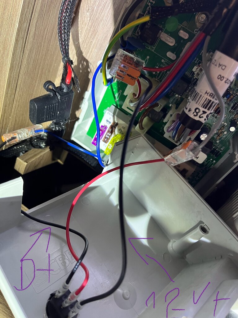

Ich versuche es mal mit Fotos zu dokumentieren:
Alle 3 D+ Anschlüsse der DS300 habe ich mit je einem Gerät belegt. 2 x Booster.
1x Kühli (blau) geht zum neuen Schalter.
Und hier der Rest der Verdrahtung:
Reicht das so?
Reicht das so?
