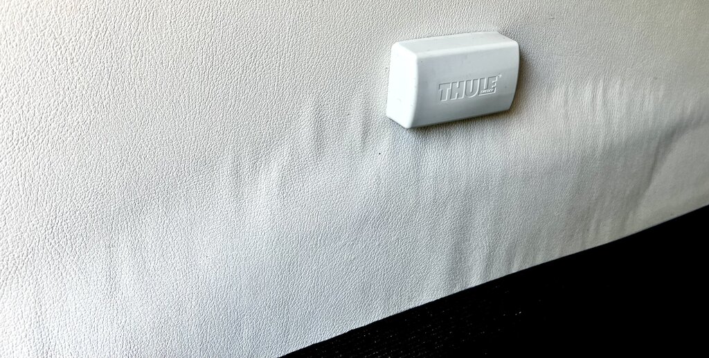

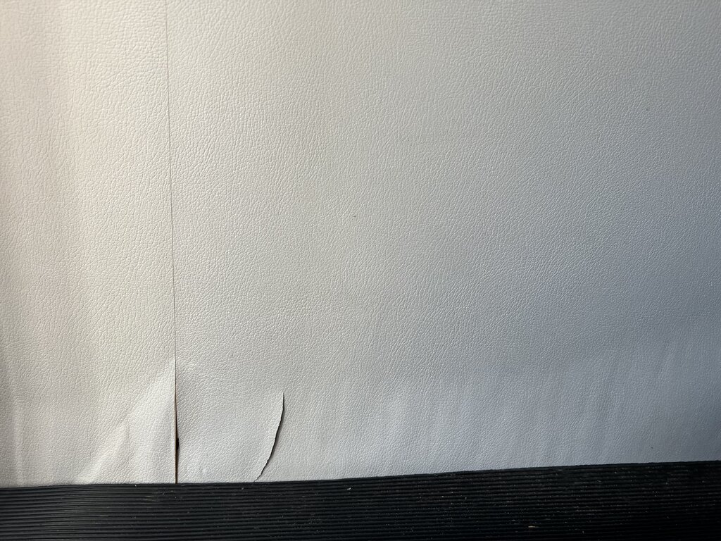

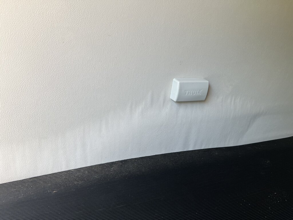

Hier mal die Bilder vom übersehenden Schaden!
Gruß Roger

Schön das da etwas von Thule montiert ist. Man muss schon sehr blind sein um das zu übersehen. Oder man möchte es nicht sehen🥺🥹

So der DEKRA Gutachter war da. Es kommt eine neue Rückwand rein im kommenden Winter.
Bis dahin will ich den Fahrradträger entfernen und die Löcher dicht machen.
Wenn das geschehen ist dann will ich irgendwelche Leisten drüber kleben für die Optik.
Was für Leisten könnte ich denn da nehmen? Macht mal Vorschlag!
Und welchen Kleber nehme ich um die Löscher auszufüllen damit die wieder dicht sind?

Ich würde Dekaseal verwenden,da bist Du auf der sicheren Seite.

Sika 522
