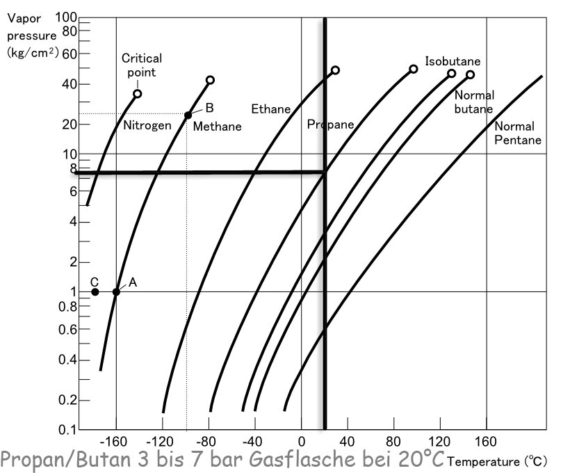

Beiträge: 456
Wohnort: Meißen
Re: Gasfilter Ja/Nein ?
Beitrag von FWB Group »
biauwe hat geschrieben: Mi 4. Dez 2024, 19:44
FWB Group hat geschrieben: Mi 4. Dez 2024, 19:16
Durch mech. Verdichtung ensteht unter hohen Druck ( bis zu 27 bar ) Flüssiggas.
Der Druck liegt bei ca. 5 -8 bar, da man Flüssigkeiten nicht verdichten kann, braucht es keine hohen Druck.
Nur die Gasphase kann einen höheren Druck erzeugen.Sommer.
Uwe, so langsam habe ich den Eindruck, Du willst mich mit " Gewalt " missverstehen!
Frage an dich.
In welchen Aggregatzustand ist Propan und Butan, wenn es als "nasses Gas" von der Erdgasfördung
abgespalten wird?
Identische Frage: Aus der Raffeneriesäule hast Du ganz unten Teer, Schweröl bis hin zu den "gasförmigen Bestandteilen" wie u.a. Propan, Butan, Edelgas usw..
Es geht bei meinen Ausführungen also nicht um Flüssigkeiten, die verdichtet werden, sondern um Gase!
Erst durch hohen mech. Druck ( Verdichter ) entsteht aus gasförmigen Bestandteilen wie Propan und Butan das bekannte Flüssiggas, das durch die Änderung des Aggregatzustandes sein Volumen um 278 % reduziert.
Dadurch ist es in grossen Mengen im Gegensatz zu Erdgas gut transportierbar.
Merke --> 40 Liter Flüssiggas (LPG), also etwas weniger als in 2 x 11KG Gaspullen passt, reichen aus Flüssigphase für 500 km.
Im Gegensatz dazu 2 x 80 Kg Erdgasbomben (CNG) reichen in Gasphase für nur knapp 300 km bei Gasantrieben in Fahrzeugen.
Ein Sicherheitsventil an einer ganz normalen Flüssiggaspulle im Womo löst ab 30 bar aus.
Soviel zum Druck!
Den Rest deiner Ausführungen zum Thema Verdampfen usw. gehört hier nicht hin, ergibt sich das doch aus den ganz normalen Gasdruckkurven, die landläufig bekannt sind.
