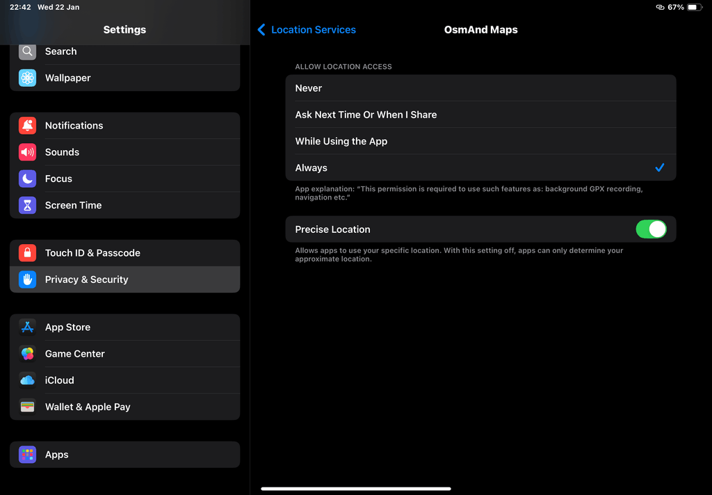

Die Ortungsdienste sind alle für OSMand aktiviert, daran sollte es tatsächlich nicht liegen:
Vielleicht also ein Defekt, dummerweise fällt das erst jetzt auf aber werde mich zuhause mal an Apple wenden.
