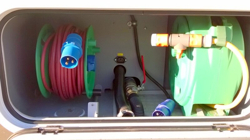

Re: Kabeltrommel oder Kabel wickeln?
Wenn ich die dann mal brauche, im Winter oder bei Schietwetter wo das Kabel im Matsch und dreck liegt,
dann nur von der Trommel.
Bei meinem Frankia mit Servicefach ohne viel Aufwand und Verschmutzung gelöst.
