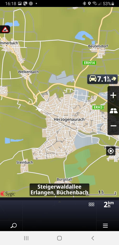

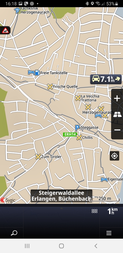

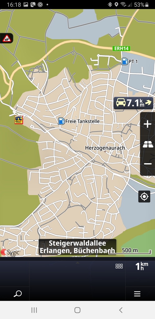

Seewolfpk hat geschrieben: Sa 9. Jan 2021, 12:42
Sygic hat noch mehr als nur Tankstellen als POIs.
Mir wird es aber beim fahren/navigieren zu unübersichtlich, wenn ich diese POIs alle anzeigen lasse.
Wenn man alle anzeigen läßt, hast du recht. Aber man kann ja selektieren, welche angezeigt werden sollen. Du hast ja auch Tankstellen aktiviert.
Hier mal drei Bilder mit den verschiedenen Anzeigen.
