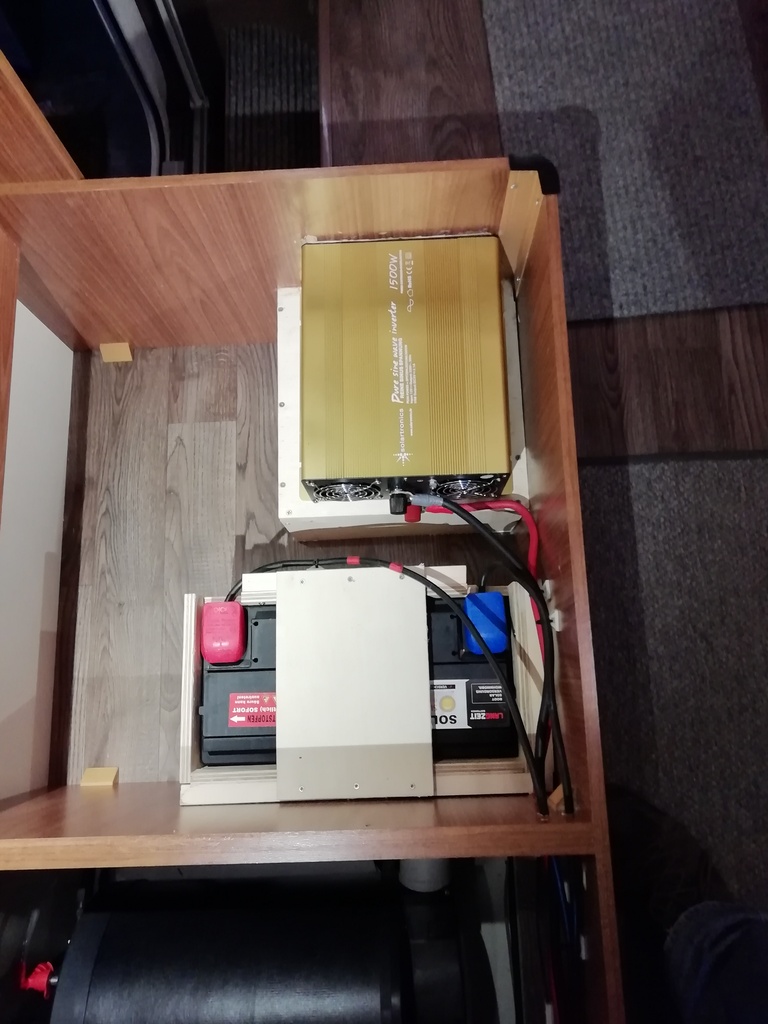

Ich habe € 150,- investiert für einen 1500-Watt-WR aus China, von einem deutschen Anbieter, alle Aufschriften auf dem Gerät sind in deutsch. Der WR dient in erster Linie dazu dass meine Frau ihre Haare trocknen kann, desweiteren lade ich damit die elektrische Zahnbürste, wenn nötig den E-Rasierer und was man sonst noch an Akkubetriebenem Gedöns mitschleppt. Auch einen Pedelc-Akku habe ich schon mal drangehängt, wenn ich einen Fahrradakku lade ohne an Landstrom zu hängen würden bei zwei Akkus wahrscheinlich die Bordbatterien etwas viel an Kapazität abgeben müssen. Die zweite Aufbaubatterie und den Wechselrichter habe ich in die Seitensitzbank gleich an der Aufbautür eingebaut.IN den Sitzsockel habe ich ein Loch gesägt so dass ich an die Front des WR komme um ihn Ein- und ausschalten zu können und um an die beiden 220Volt-Steckdosen zu kommen.
Funzt seit 2 Jahren problemlos, mehr brauche ich nicht. Für den WR in der Sitztruhe habe ich eine Konsole aus Sperrholz gebaut damit er auf die richtige Höhe kommt.
So schaut das aus : Der Rahmen um den WR-Ausschnitt muß noch nachgearbeitet werden.
