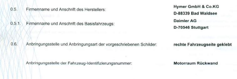

Müssen diese Daten außen sichtbar sein? Oder darf der Aufkleber auf der Schürze entfernt werden?
Re: Hymer ML-T Vor- und Nachteile
Muss leider drauf bleiben, da im COC als Typenschild definiert.

Ja, manche sind schwerhörig oder nicht aufnahmebereit.
In der EG- Übereinstimmungserklärung von Hymer steht unter Ziffer 0.6. "Anbringungsstelle und Anbringungsart der vorgeschriebenen Schilder: rechte Fahrzeugseite geklebt"
Deshalb muss das Schild da hin.

Alfred hat recht.
Finde ich trotzdem Banane. Ich werde gelegentlich mal eine weiße "Schutzfolie" darüber kleben. Wenn das mal amtlich moniert werden sollte, dann ziehe ich die ab und bekomme bestimmt ein Lob für die vorbildliche Handlungsweise.

Hallo Bernd,MobilLoewe hat geschrieben: So 24. Jan 2021, 16:57Müssen diese Daten außen sichtbar sein? Oder darf der Aufkleber auf der Schürze entfernt werden?
grundsätzlich bedürfen Wohnmobile wie du es fährst 2 Typschilder, da es sich um ein 2-stufiges Zulassungsverfahren handelt. Der Chassis-Hersteller (in diesem Fall Mercedes) erstellt ein unvollständiges COC Papier mit einer zugehörigen e1*.... Nummer. Steht auf dem Daimler Typschild. Die Firma Hymer macht aus dem Chassis ein Komplettfahrzeug und erstellt ein eigenes COC Papier mit einer eigenen e1*... Nummer und klebt ein eigenes Typschild (und ist damit Fahrzeughersteller).
Man kann natürlich darüber streiten ob Hymer den Anbringungsort für das Typschild geschickt gewählt hat. Andere Womo Hersteller haben andere Positionen für das Schild. Ändert aber nichts an der Tatsache das das Schild sein muss.

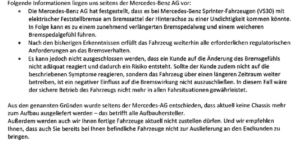

Wer ist alles vom Problem "elektr. Parkbremse" betroffen und wie geht ihr damit um?
Betrifft alle Sprinter ab 2018 mit dieser Ausstattung.

Meinst Du dies? Da ist gerade die Ka...e richtig am dampfen! Was sagt denn der MB-Händler zu Altfahrzeugen dieser Zeitspanne. „Einfach weiterfahren“ bis auf weiteres ? Ich muss mich auch heute noch darum kümmern.......
Das ist eine interessante Information, vielen Dank. Werden jetzt Fahrzeuge aus dem Verkehr gezogen, oder gibt es einen Rückruf?

Was haben die da verschlimmbessert ? An meinem B 180 CDi funktioniert die elektrische Parkbremse seit nunmehr 9 Jahren reibungslos. Meine Nachbarin hat einen ziemlich alten Renault mit elektrischer Parkbremse, auch da funktioniert sie seit mehr als 10 Jahren einwandfrei.
Die Systeme dürften doch wohl nicht allzu unterschiedlich sein.

Gerne, ich habe sie aus dem Carthagoforum. Dort sind nun einige vom Auslieferstopp betroffen und ganz schön sauer. Sollte ja alle Aufbauer betreffen, die einen Sprinter drunterschrauben. Als Halter musst Du sicher auf eine Schreiben vom KBA warten, wenn sich MB nicht vorher meldet.MobilLoewe hat geschrieben: Fr 29. Jan 2021, 08:25Das ist eine interessante Information, vielen Dank. Werden jetzt Fahrzeuge aus dem Verkehr gezogen, oder gibt es einen Rückruf?
An Deiner Stelle würde ich mal den WomoHändler kontaktieren, der sollte ja für Neufahrzeuge im Bilde sein und auch eine Aussage zu bereits verkauften Womos auf Sprinter sein, die bis ins Baujahr 2018 zurückreichen.

Es gibt einige Rückrufaktionen, siehe Rückruf Mercedes Promobil.
Bei Mercedes geht es in der Regel über die KBA.

Es gab... Zuletzt aktualisiert Ende August 2020, da betraff es den Vierzylinder OM 651 Motor, da habe ich Glück gehabt.HannesNRW hat geschrieben: Fr 29. Jan 2021, 12:17Es gibt einige Rückrufaktionen, siehe Rückruf Mercedes Promobil.
