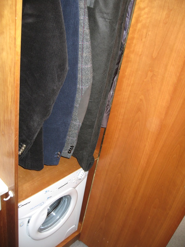

So, Waschmaschine wurde eingebaut und ich bin wieder um einige Euro ärmer.
Ich finde, es ist gut gelungen, man sieht nix *LOL* *ROFL*
Erst hinter der Tür:
Grüsse, Andreas

akany hat geschrieben: Sa 6. Mär 2021, 16:47
Sieht gut aus *THUMBS UP*
Wie groß ist die denn?
Wieviel kg Wäsche?
Trocknen tust du die Wäsche, kreuz und quer aufgehängt, im Womo? So mach ich das.

Snowpark hat geschrieben: Sa 6. Mär 2021, 17:12
Wieviel kg Wäsche?
Fasst 4 kg max. je nach Programm
Schleudert mit 1000 Touren
Zum Trocknen habe ich ein Gestell bei Berger gekauft (https://www.fritz-berger.de/artikel/wae ... tufig-7776), das passt genau in die Duschkabine.
Wenn ich dann dort das Fenster aufmache, ist das über Nacht trocken oder ich stelle es eben vor die Tür, wenn ich auf einem Platz bin.
Grüsse, Andreas
