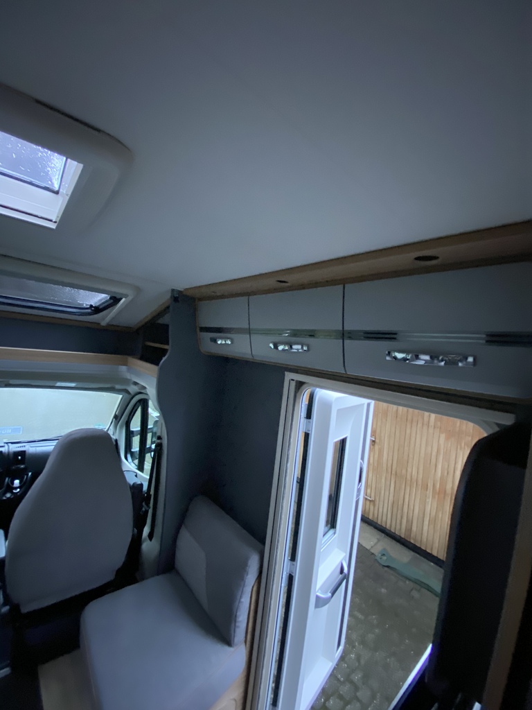

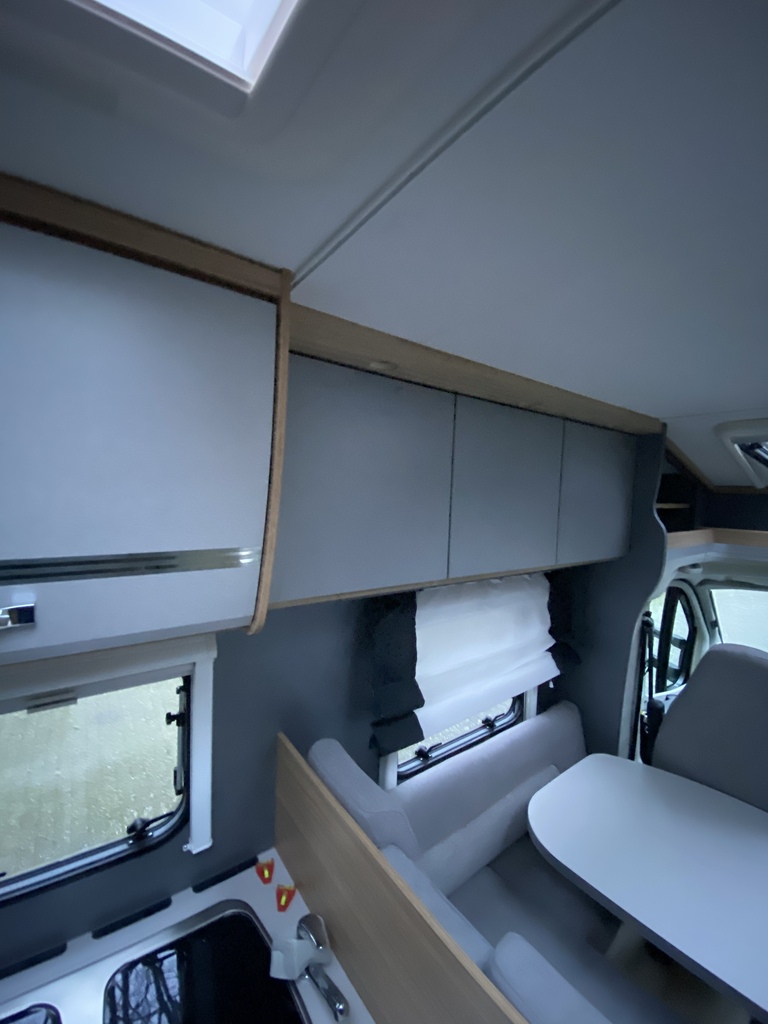

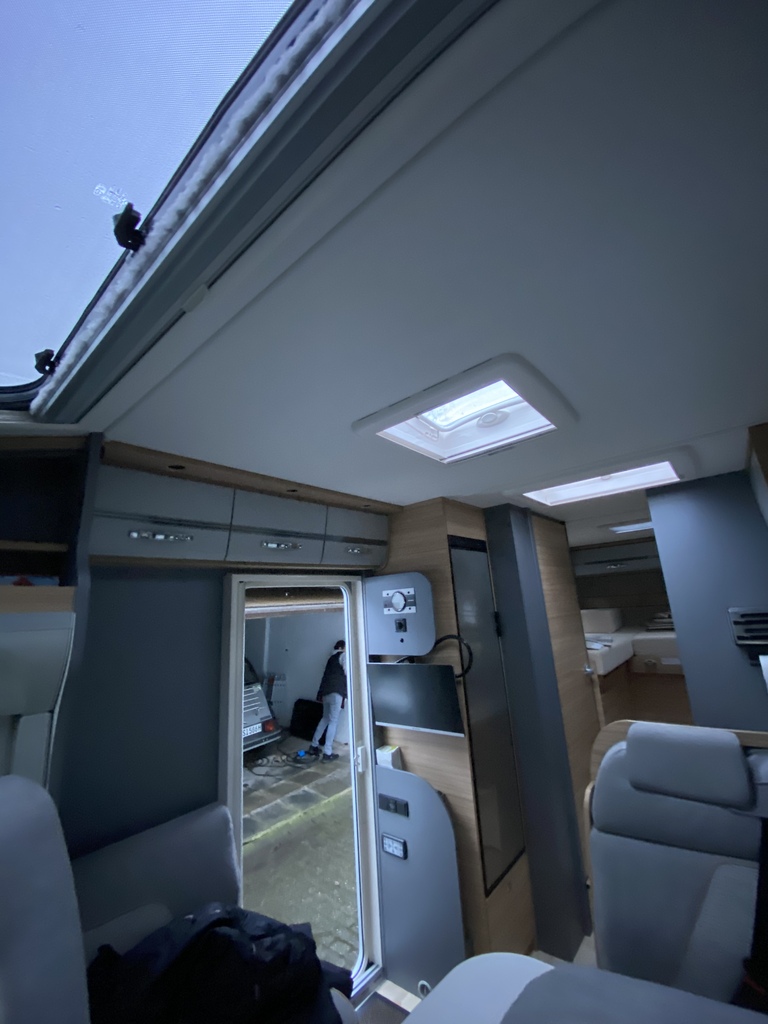

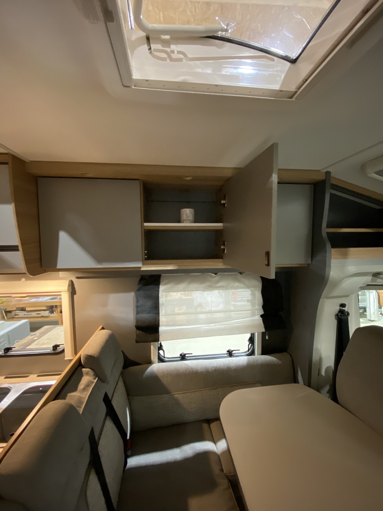

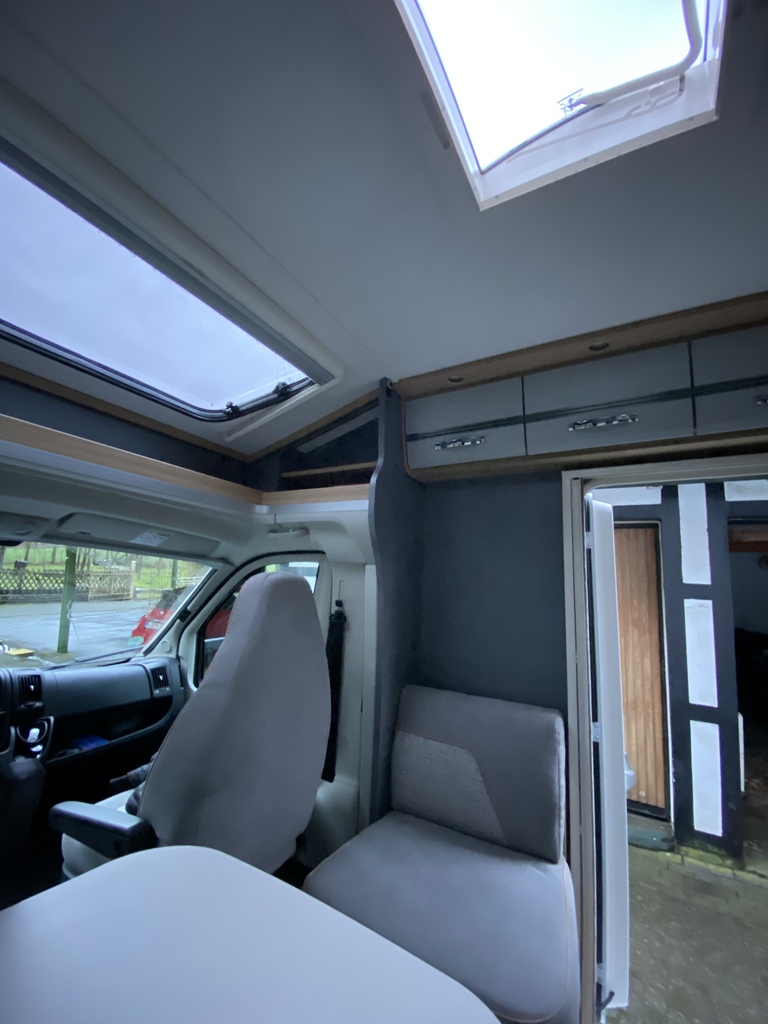

Wir haben heute unser Hubbett von einem Freund , der sich auf den Wohnmobil Ausbau spezialisiert hat , ausbauen und die Schränke wieder herrichten lassen .
Der Grund dieses zu tun war , dass wir nur mit 2 Personen unterwegs sind , ich mit einer Körpergröße von 2m gerade im Tischbereich stehen kann und das Raumgefühl einfach genial ist.
Ach ja wen es interessiert bei einem unter 3,5 t haben wir 65 kg Gewichtsersparnis herausgeholt 🤩

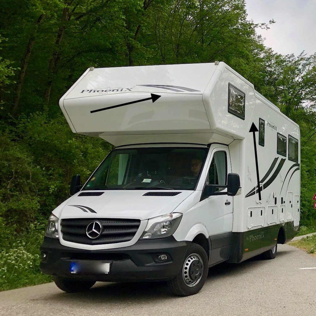

Mich nervten die Regenstreifen an den Seitenwänden und an der Alkovenunterseite, die sich immer wieder nach Regenwetter schnell bildeten. Für die Unterseite des Alkoven reichte schon der Morgentau von ein paar kühlen Nächten, um die entstehen zu lassen. Nach langem suchen fand ich im Netz kleine selbstklebenden, halboffene Dichtgummis, die im Querschnitt die Form einer Dachrinne haben. Es war zwar für mich etwas aufwändig, mit nur einem funktionierenden Arm auf der Leiter balancierend, in 3,40m Höhe den Gummi quer über die obere Schräge des Alkovens zu kleben. In der Mitte setzte ich die höchste Stelle der Gummis. Ich hab sie nach rechts und links nach unten zur Kante/Knick des Alkovens an der Seite über dem Fahrerhaus auslaufen lassen. So bilden sich nach längerer Standzeit auch auf der Windschutzscheibe wesentlich weniger Wasserflecken. Das Wasser tropft nun am Rand rechts und links bei den Außenspiegeln zu Boden. Aber es lohnte sich. Gefühlt hat sich die Regenstreifenbildung um gut 80% reduziert. An den Seitenwänden brachte ich die Gummis am Übergang des Alkovens zum normalen Dach an.

Einfach den nächsten Phoenix in silber bestellen, da sind die Streifen fast auf null reduziert und wenn sind sie leicht abgewischt.
Hast du da mal einen Link, wie diese Dichtgummis aussehen?
Beiträge: 2304
Re: Was habt ihr selbst nachgerüstet?
Bitteschön Andi:
Dichtgummi
Ehrliche Antwort:
Das hätte das Budget gesprengt.

Habe keine Ahnung was so eine Lackierung als Aufpreis hat. Aber wenn man rechnet, was man an Keramikversiegelungen, Arbeitsaufwand und zusätzlichen Regenrinnen spart?
Denke auch beim Wiederverkauf holt man mehr raus.
Ich jedenfalls vermisse dahingehend das silberne Womo.
