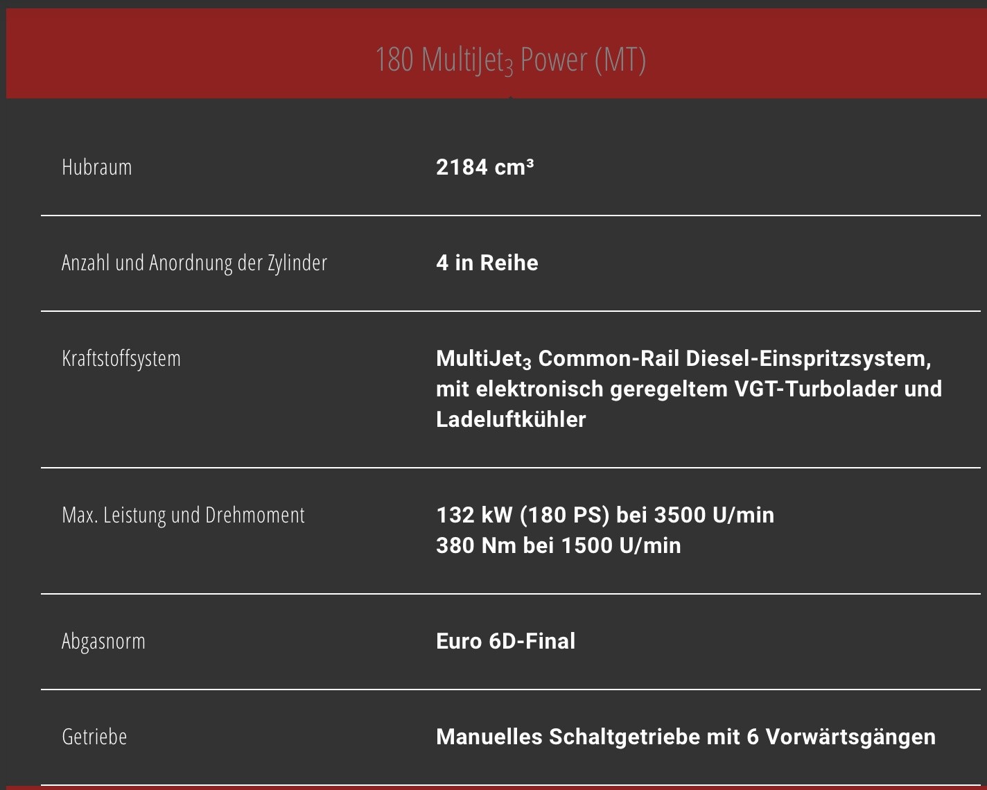

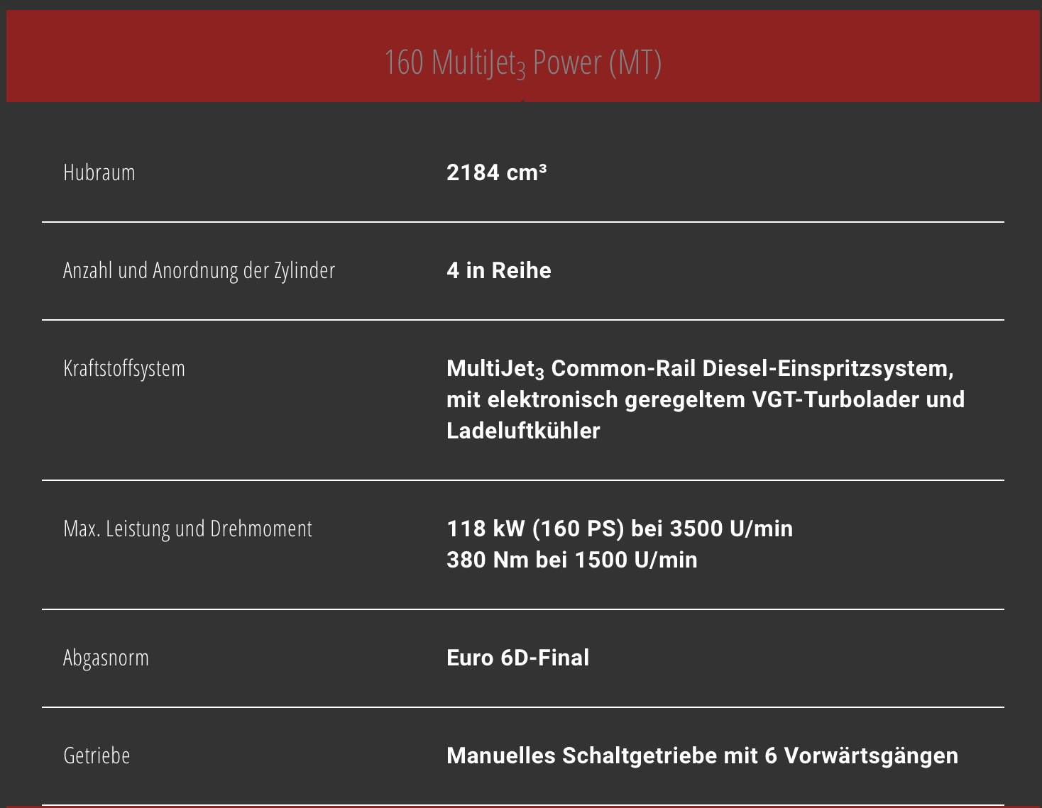

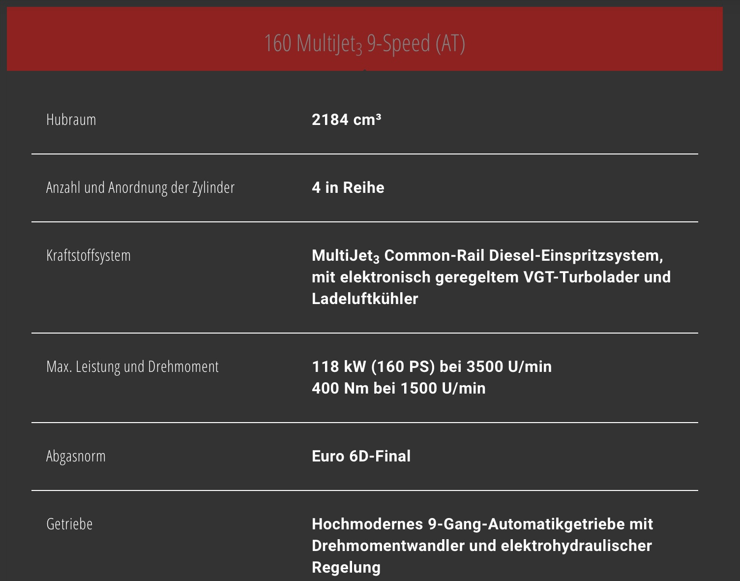

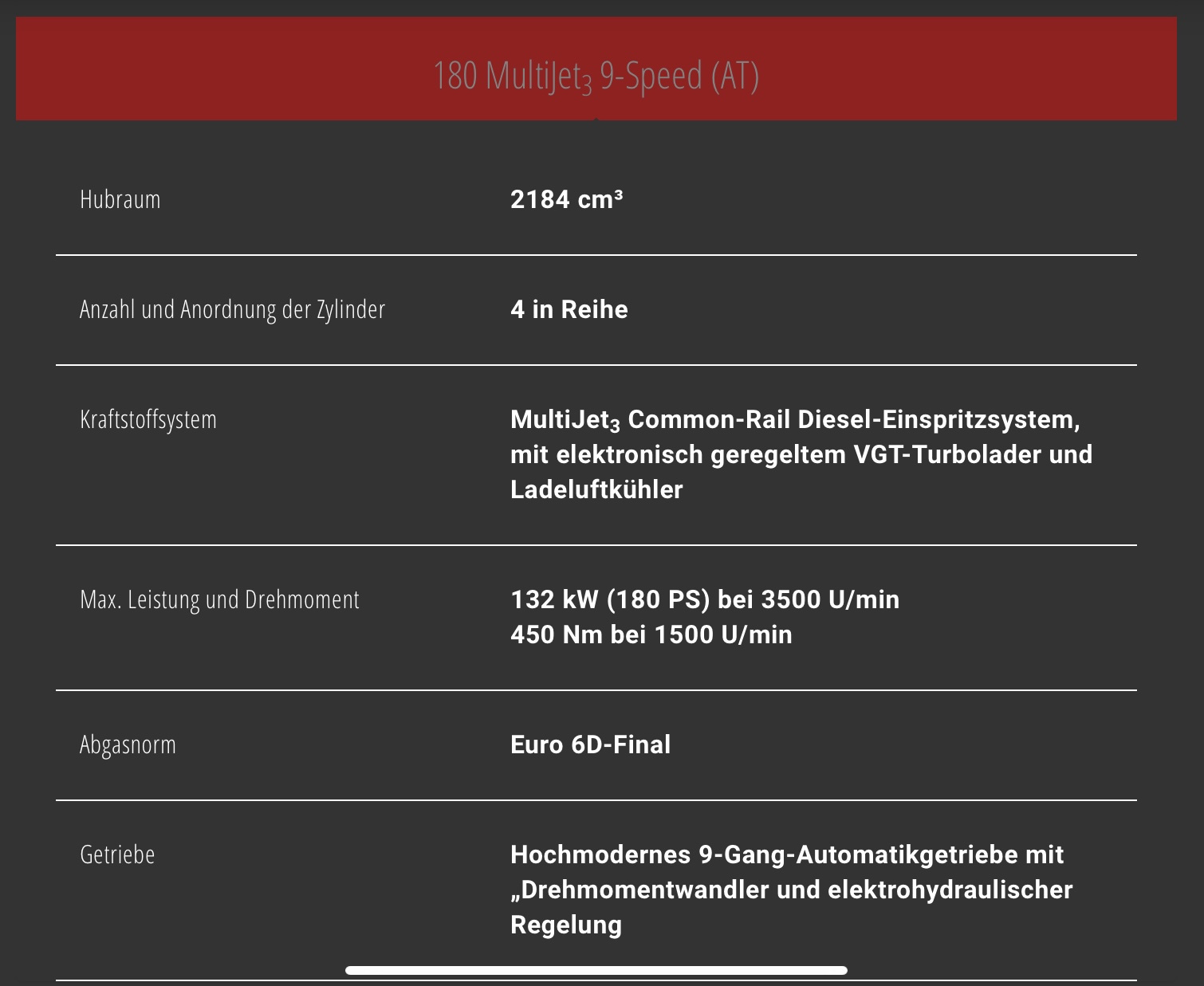

Hier die Details für das aktuelle Modell…
Die Drehmomente weichen erheblich ab
180 PS 9 Gang 450NM
160 PS 9 Gang 400NM
180 PS 6 Gang 380NM
160 PS 6 Gang 380NM
https://www.fiatprofessional.com/de/ducato-2021/neuer-ducato/antriebssysteme

Also ist der Handschalter die Mogelpackung und nicht umgekehrt; Aber so oder so gut das ich mich mit unserem Fahrzeug angefreundet habe uch aktuell nichts bestellen will was ich nicht weiß wann und zu welchem Preis es kommt.
