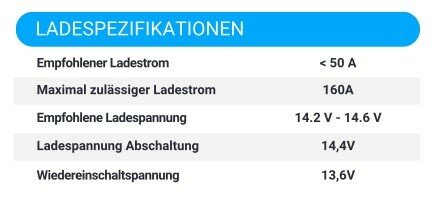

Doraemon hat geschrieben: Sa 19. Okt 2024, 19:53
Es gibt da den Satz, das Bleiwissen über Bord zu werfen, vielleicht gilt jetzt das LFP Wissen neu zu überdenken. ;-) Letzteres ist nicht toternst gemeint. *JOKINGLY*
Na ja wenn ich mir das LAdegerät von Jule anschaue. Sie hat ja Teile der BA gepostet.
Und was lese ch :
Das LG hat eine eingebaute Temperaturkompensation. Und dann soll man 14,6 Volt einstellen.
Komischerweise hab ich seither ein klingeln im Ohr. Vielleicht muß ich das Wissen doch neu überdenken.
Jule, lese dir mal durch, ob die bei Lithium Programm abgeschaltet wird.

stocki333 hat geschrieben: Sa 19. Okt 2024, 22:03
Also ich lese hier nur:
Automatisches Umschalten zwischen Sommer- und Wintermodus zur Anpassung an die Umgebungstemperatur für optimales Laden.
viewtopic.php?t=3701

Doraemon hat geschrieben: Sa 19. Okt 2024, 22:45
Super Info, hab ich auch gelesen. Nur ws ist der Indikator für die Umstellung. Und was macht der Lader dann. Ist es der Kalender der Umstellt, oder die Temperatur. Wird der Breitengrad auch berücksichtigt. Den je höher die Breite, desto wärmer ist es.
So viel zu meiner Meinung dazu. Und das bei einer Einstellung von 14,6 Volt Ladeschlusspannung. Da liegt die Krux begraben.
