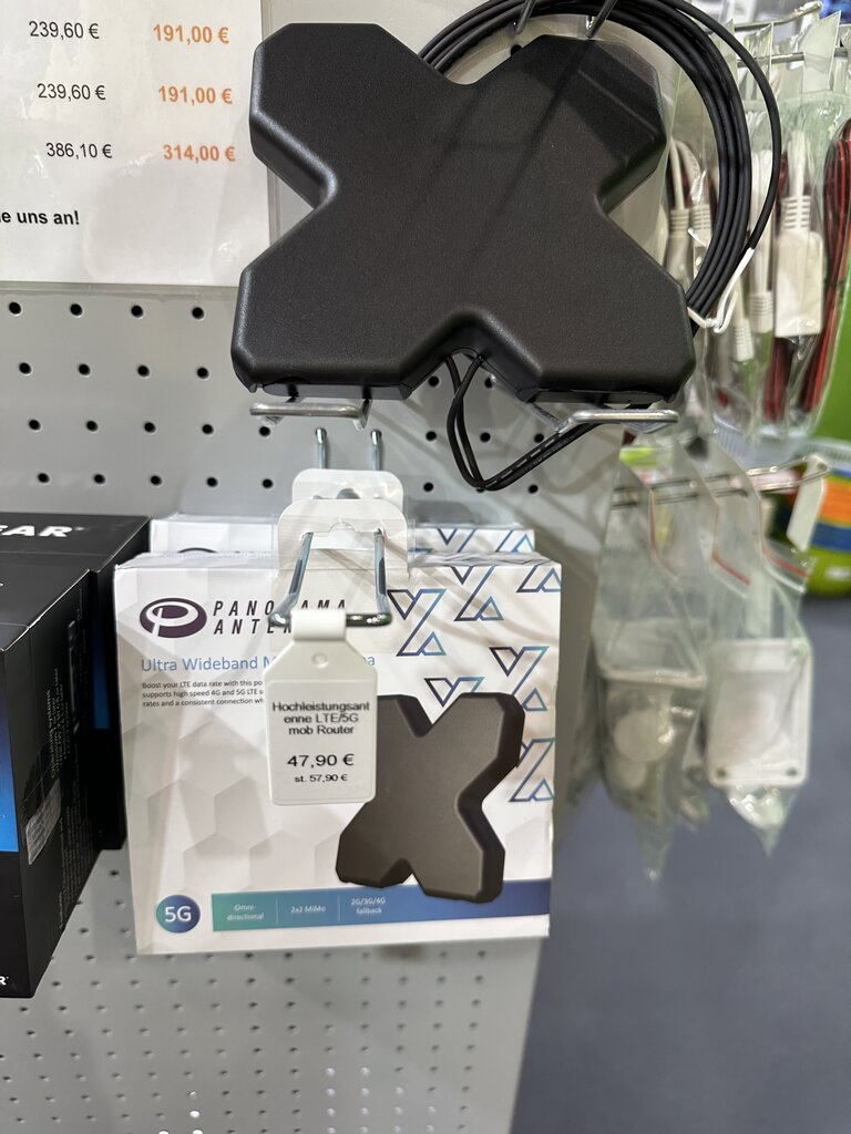

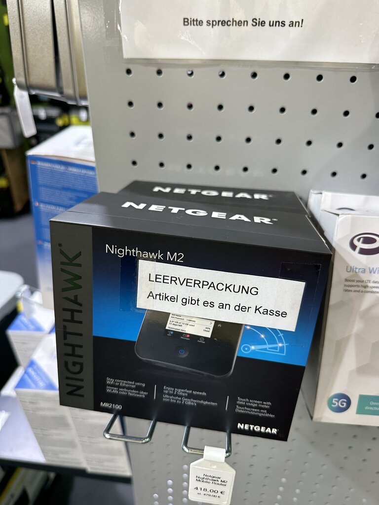

Habe mich -als mit dem ganzen Kram Unversierter- auf der Messe mal bei einschlägigen Anbietern für mobiles Internet umgehört, weil ich noch nicht mit mobilem Router fahre, das aber in Bälde mal angehen will. Bisher nutze ich IPhone und IPad ohne und hatte i.d.R. anständigen Empfang, vielleicht viel Glück gehabt.
Mir wurde zweimal gesagt, dass LTE/4G ausreichen würde weil die Datenraten o.s.ä. von 5G eh nicht realisierbar seien und zum Streamen 4G völlig hinreichend sei. Auch würde LTE auch mittelbar nicht abgeschaltet weil es als Basis für 5G dient, also auch immer parallel genutzt werden könne.
Ok, mir kann man viel erzählen - was meint ihr?
Vorläufig bei einem deutlich günstigeren LTE Router schauen, oder aus Guten schon jetzt erkennbaren Gründen gleich das große Besteck mit 5G.
Auch wurde mir der Netgear M1 als völlig ausreichend leistungsfähig beschrieben.
Als Lösung für eine zusätzliche Antenne, wenn man, wie ich, kein Loch ins Dach bohren wolle empfahl man mir diese Antenne.
Insgesamt ein gangbarer, wenn auch nicht der ultimative, Weg?

Nikolena hat geschrieben: Do 31. Aug 2023, 08:15
... Auch wurde mir der Netgear M1 als völlig ausreichend leistungsfähig beschrieben. ...
Das ist er auch, ich hatte den jetzt mehrere Jahre problemlos in Betrieb, mit stets sehr gutem Empfang. Übrigens einfach per Klettband über der Eingangstür platziert, ohne Zusatzantenne o. ä.
