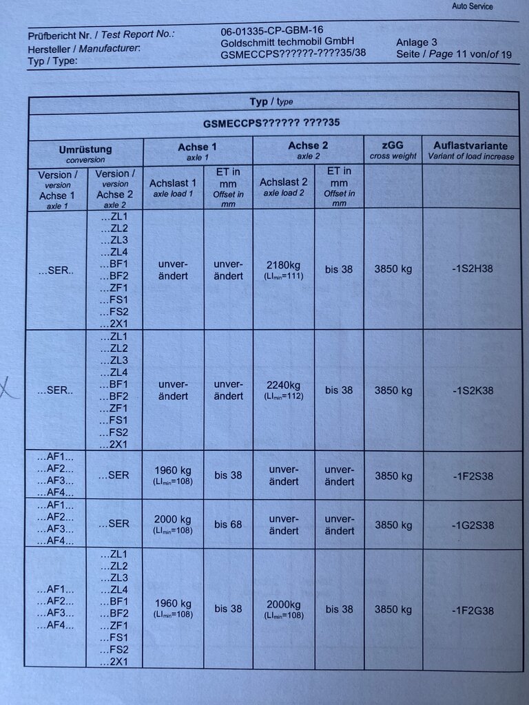

Im Gutachten gibt es viele Konstellationen, ich habe die Variante, die zu meinem Auto passt markiert.
Damit bin ich zur DEKRA und habe den Prüfer auf diese hingewiesen. Der erste Prüfer an der anderen Stelle war mit dem ganzen "Gedruckten" im Gutachten wohl überlastet.

Das ist so ein Teilegutachten. Dort habe ich die für mein Womo richtige/passende Variante bzgl Achslasten, HA Änderung, VA Originalfeder rausgesucht und markiert.
Der erste Prüfer war irritiert von der Vielzahl der Möglichkeiten
. Ohne meine Hinweise, war wohl zu viel Auswahl
Mit diesen markierten Hinweisen bin ich dann zu einer anderen Prüfstelle gefahren und die haben, nach Sichtung des Gutachten und des Fahrzeugs alles eingetragen.

In deinem Teilegutachten steht nichts von Auflastung oder Achslasten. Offenbar hat der Prüfer an Hand der aufgeführten Genehmigungsnummern recherchiert. Das hat bei mir keiner gemacht. Morgen kann ich mehr dazu sagen, denn das Auflastgutachten wurde heute zugestellt. Ich bin aber nicht zu Hause.Röhri hat geschrieben: Fr 26. Jul 2024, 08:38https://mamedia.ch/files/151/18-zusatzl ... gbm-07.pdf
Der erste Prüfer war irritiert von der Vielzahl der Möglichkeiten. Ohne meine Hinweise, war wohl zu viel Auswahl
