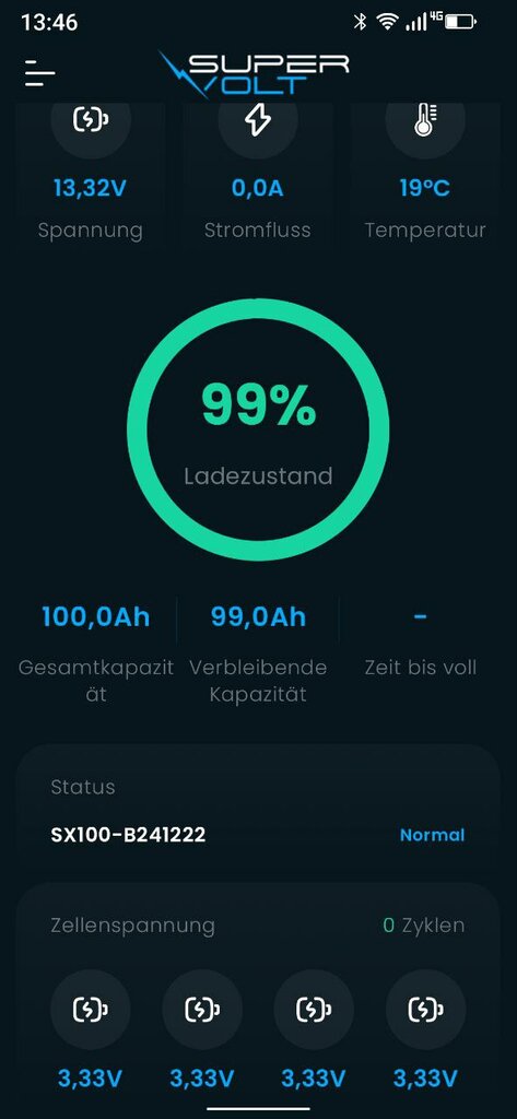

Ist das das Richtige?
Beiträge: 6399
Re: Ladespannung für Bosch L5 008 12V 75Ah Dual Versorgungsbatterie via Solar in Victron
#222
Yepp, alles im grünen Bereich (kein Unterschied bei den einzelnen Zellen, was auch nicht zu erwarten war)
Die Batterie ist voll.
Jetzt kannst Du noch rausfinden wie viel Dein Aufbau mit Heizung und Licht verbraucht, dann kann was zu Deinem 4A Ladegerät sagen.

Ja, aber die Batterie ist noch nicht Voll, ob die richtig Batterie ausbalanciert ist sieht man erst bei 14,2 bis 14,6 V.
Jetzt sind die 4 Zellen gleich das ist schon mal gut.

Cybersoft hat geschrieben: So 20. Okt 2024, 13:55
Sicher? Bei einer Spannung von 13,3V ist der Akku mit Sicherheit nicht voll, egal was die Kapazitätsanzeige sagt.
Und bei einer Zellspanung von 3,33V wäre es auch ein ganz schlechtes Zeichen wenn es da schon eine Drift gäbe, in dem Bereich haben selbst die Billig-Akkus noch keine Probleme.

Okay, definiere voll, bei einer ruhenden Batterie die so vom Händler kommt ...
Weißt du wie das BMS eingestellt ist, wir haben drei verschiedene Werte von den Website, ohne ausprobieren kann man dazu doch nichts sagen ...
(Die Batterie geht erst auf 100% wenn sie über eine gewisse Voltzahl geladen wird und ich sage voraus, dann wird der Ladezweig zeitgleich abgeschaltet)
Wichtiger wäre jetzt erst Mal rausfinden ob ein anderes Ladegerät benötigt wird oder nicht.
Die Batterie ist okay, die Anzeige geeignet um grob den Verbrauch festzustellen.
Ja natürlich muss sie dafür an den Aufbau anschließen, ob man die dafür schon richtig verbauen muss, sei Mal dahin gestellt.

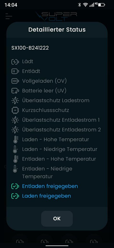

Danke für den letzten Screenshot!
Da sieht man schön wie die Begrifflichkeiten bei Supervolt (und Daly) benutzt werden.
100% = voll = OV
Sowie die beiden separaten Zweige für Laden und Entladen.
100% = voll = OV
Das Icon für VOLLGELADEN sähe anders aus.
100% = voll = OV
Ich kann das Icon mit allen Strichen nicht malen.
Die Batterie ist nicht bis zum Anschlag = 100% voll, das stimmt
Na und? Da stehen doch nur in deutsch die Beschreibungen, was die Symbole auf Screenshot 1 bedeuten. Und das Overvoltprotection mit Überlastschutz bezeichnet wird, ist fast die korrekte Übersetzung.

ulimm hat geschrieben: So 20. Okt 2024, 14:18
Cybersoft hat geschrieben: So 20. Okt 2024, 14:10
Und 100% ist dann overvoltage oder Over Volt in der Supervolt Ansicht und Sprache. Ein Fehler (Not) oder nicht?
Ich sage der Normalzustand wenn (ganz) Voll und Ladezweig abgeschaltet . Also Regelbetrieb bei Vollladung.
