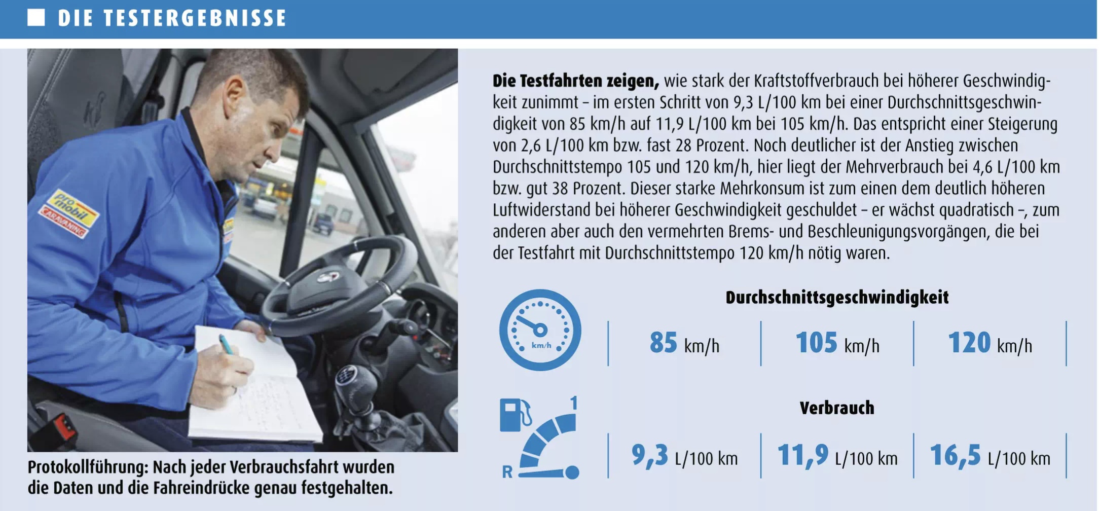

Zum Thema Verbrauch, in der aktuellen Promobil ist ein Bericht enthalten wo man mit einem Ducato 140 PS Schalter als TI Etrusco cirka 3.000kg eine Testfahrt über die A81 südlich von Stuttgart auf einer Strecke von 191km mit unterschiedlichen Durchschnittsgeschwindigkeiten durchgeführt hat.

Wenn man 105 oder gar 120 als Durchnittsgeschwindigkeit halten will, muss man schon öfters auch mal ordentlich Stoff geben. Bei mir sind die 105 (Navi) die Vmax und wie oben angedeutet versuche ich auch nicht per Tempomat die Geschwindigkeit am Berg zu halten. Solange die Drehzahl sich nicht den 1000 U/min nähert, rette ich mich auch mal mit 85-90 über den Berg. Ebenso brauche ich keine Motorbremse wenn es nichts zu bremsen gibt - also Gang raus (mein Duc hat keine Schubabschaltung). Knapp 12l, da darf ich mit dem Fiat aus 2017 und 150PS schon wenig bis gar nicht auf die Verbrauchsanzeige schielen.
Das wurde auch so im übrigen Text erwähnt, für den Schnitt von 120kmh war Zielgeschwindigkeit 130kmh mit Spitzen von fast 150kmh. Insgesamt führte dies dazu, dass es auch viele Brems- bzw. Beschleunigungsmanöver gab.
