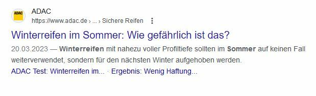

Zitat Test Winterreifen im Sommer:
Alle drei getesteten Winter-Typen zeigten eklatante Schwächen beim Bremsen. Zwar noch nicht bei nasser Fahrbahn, da erzielten die Winterreifen durchaus akzeptable Werte im Vergleich. Doch ganz anders ist das Ergebnis auf trockener Straße: Je nach Temperatur und Verschleißzustand war der Bremsweg der Winterreifen aus Tempo 100 deutlich länger – im schlimmsten Fall sogar um 16 Meter.

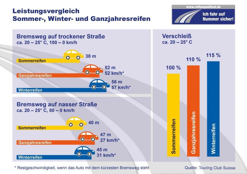

Ich dachte immer die zu bremsende Masse ist gerade bei Womos wichtig.
Haltet Abstand!
Beiträge: 3274
Re: Ganzjahresreifen vs. Sommer/Winterreifen
#265
16m finde ich sehr extrem. Da muss was anderes Schuld sein.
In der Tabelle sind es 5m
Und bei Ganzjahresreifen sogar 7m

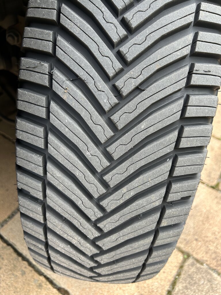

Soll nicht der Michelin CrossClimate Camping der beste Allrounder sein?
Ein toller Reifen ich hatte 4 Stück drauf für 3 Monate und 3000km .
Hab noch 2 Stück die ich in Kürze verkaufe.
Abrollkomfort Spitze - federt wie eine Eins und fährt sehr spurstabil.
Nässegrip - naja - beim Anfahren drehte schon hin und wieder das eingeschlagene kurveninnere Rad mal durch.
Hat eben so gut wie keine Lamellen der Reifen
Schnee nicht getestet
Knockout für mich - leider - ein deutliches Singen, vermutlich vom starken V Profil mit fingerbreiten Abstand zwischen den Blöcken, das mit der Geschwindigkeit anstieg und lauter wurde- mich hats gestört - kenne andere denen es nichts ausmacht.
Deswegen sind sie runtergeflogen und die Michelin Alpin sind drauf.

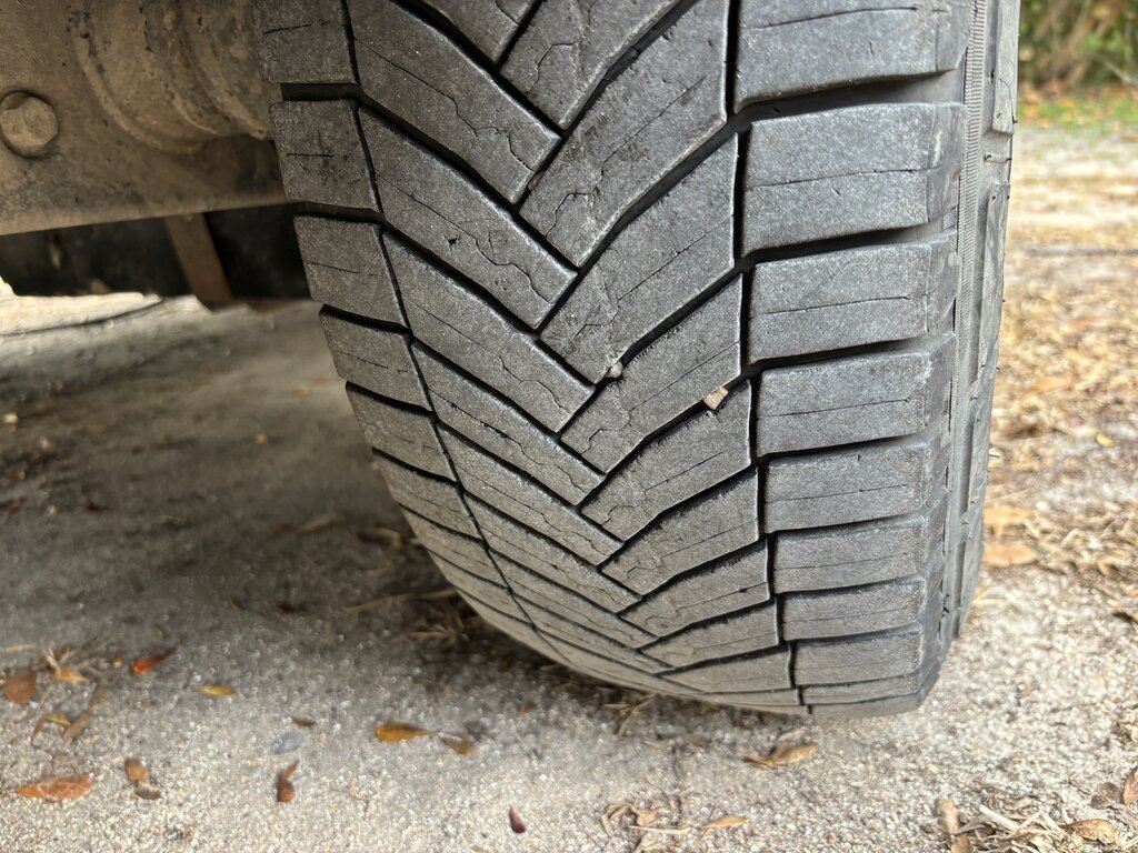

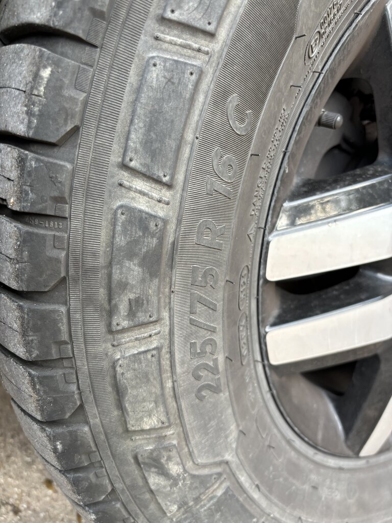

Also ich habe den hier und der ist einfach nur gut https://www.reifendirekt.com/rshop/Tyre ... R/R-370010
Allerdings fahre ich C und nicht CP
Vom Aussehen her sind die völlig gleich, der hat nur teils übelste 40.000km Süd- Mittelamerika hinter sich und "Summt" nicht.

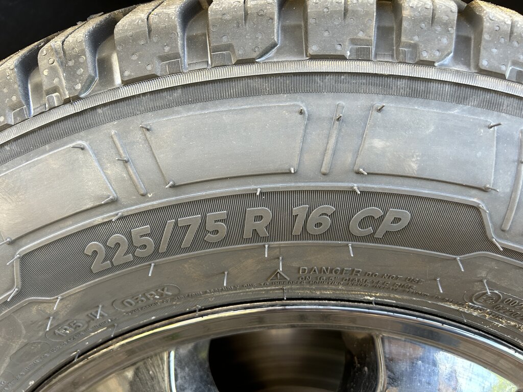

Der Agilis CrossClimates ist ein C-Reifen und der CrossClimates ohne Agilis ist ein CP-Reifen? Aber warum gibt es die mit eigentlich unsinnigen Tragfähigkeitsindizes wie 105/103?
Das stimmt so nicht
Ich habe folgendes herausgefunden:
Den Agilis Crossclimate gibt es als C und als CP Reifen
https://www.michelin.de/auto/tyres/mich ... te-camping
https://www.michelin.de/auto/tyres/mich ... ossclimate
Der Crossclimate ohne Agilis und oder C / CP ist ein reiner PKW Reifen und in WoMo Größen nicht erhältlich und deshalb passen die Lastindizes auch nicht.
https://www.reifendirekt.de/michelin-cr ... %20Straßen.
