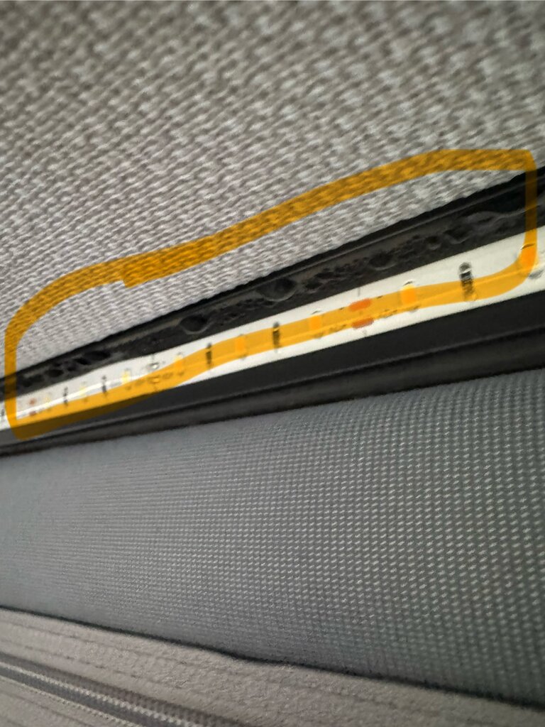

Heute habe ich nun Wasser innerhalb des Daches festgestellt entlang der LED Leiste. Ich bin mir allerdings unsicher ob das schwitzwasser ist, oder Wasser von außen. Niederschlag hatten wir eigentlich keinen, allerdings ist es a****chkalt und das Dach war gefroren.
Was meint ihr? Undicht oder Kondenswasser?

Das "offizielle" Problem sind ja die Risse in der Unterschale, durch die Wasser zwischen Dach der Basis und der Unterschale kommen - und dann durch die Luke nach unten gelangen kann.Flexreim92 hat geschrieben: Di 31. Dez 2024, 15:13
Das scheint mir auf dem Bild nicht der Fall zu sein.
Ja genau, das „Standard-Problem“ haben wir bei uns sowieso leider auch. Ich war nur sehr irritiert von dem Wasser im Bereich der LEDs. Bin mir unsicher ob diese Menge noch Kondenswasser sein kann. Hatte das schon jemand in der Form?

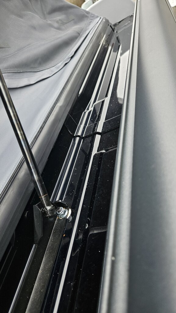

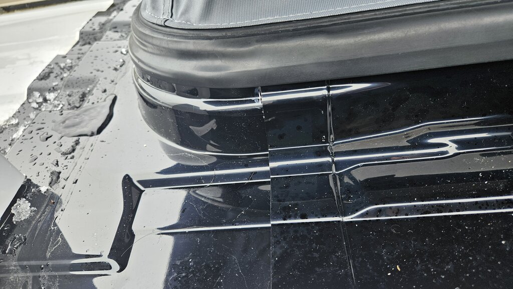

Kannst du ein Bild des Rahmens hier reinstellen, denn als meine Unterschale gewechselt wurde, gab es bereits die Vermutung, dass wegen dem hohen Aufwand für das Wechseln der Unterschale eine neue Lösung gesucht wird, mit einem 6 teiligen Rahmen, der aufgeklebt wird.Toasta hat geschrieben: Mi 1. Jan 2025, 11:38So, unser Bus ist mittlerweile zurück. Bei uns wurde laut Bericht die verzogen Oberschale getauscht. Die neue sieht zwar auch nicht gerade aus, allerdings schließt die Gummidichtung jetzt ab. Bei der Unterschale wurde nichts getauscht. Es wurde der Außen Bereich mit einem neuen "Rahmen" überklebt. Dieser geht von der Außenkante, bis unter den Gummi der Aufkantung. Dies soll wohl die Spannung verhindern, die durch das komplette Teil, bei Verwindung größer sein soll. Schade ist nur, dass die Überlappung in der Mitte so angebracht ist, dass von vorne ankommende Wasser gegen den Stoß drückt. Dort ist auch nur mit einem Klebeband abgedichtet. Ich hoffe, dass hier das ganze so dicht ist, dass kein Wasser eindringt.

Hallo Bob
Hier mal ein paar Bilder.
Hab deinen Beitrag erst spät gesehen und dann lag bei uns jede Menge Schnee.
Es besteht aus einem Vorder und Hinterteil, sowie einem Verbindungsstück an der Seite.
Re: Knaus Weinsberg Aufstelldach
Danke für die Bilder! Interessant, da wurde wohl die Bodenwanne belassen und mit einer zusätzlichen Abdichtung versehen - was ja i.O. ist, wenn das dauerhaft dicht bleibt...
Ich hoffe, dass durch die Aufteilung das Ganze die Spannung besser ableitet bzw. ausgleichen kann.
Die Stöße sind nicht mit Kartuschenkkeber verklebt, sondern mit einem ca. 2mm starken Dichtband versehen. Ich hoffe das bleibt dauerhaft dicht.
