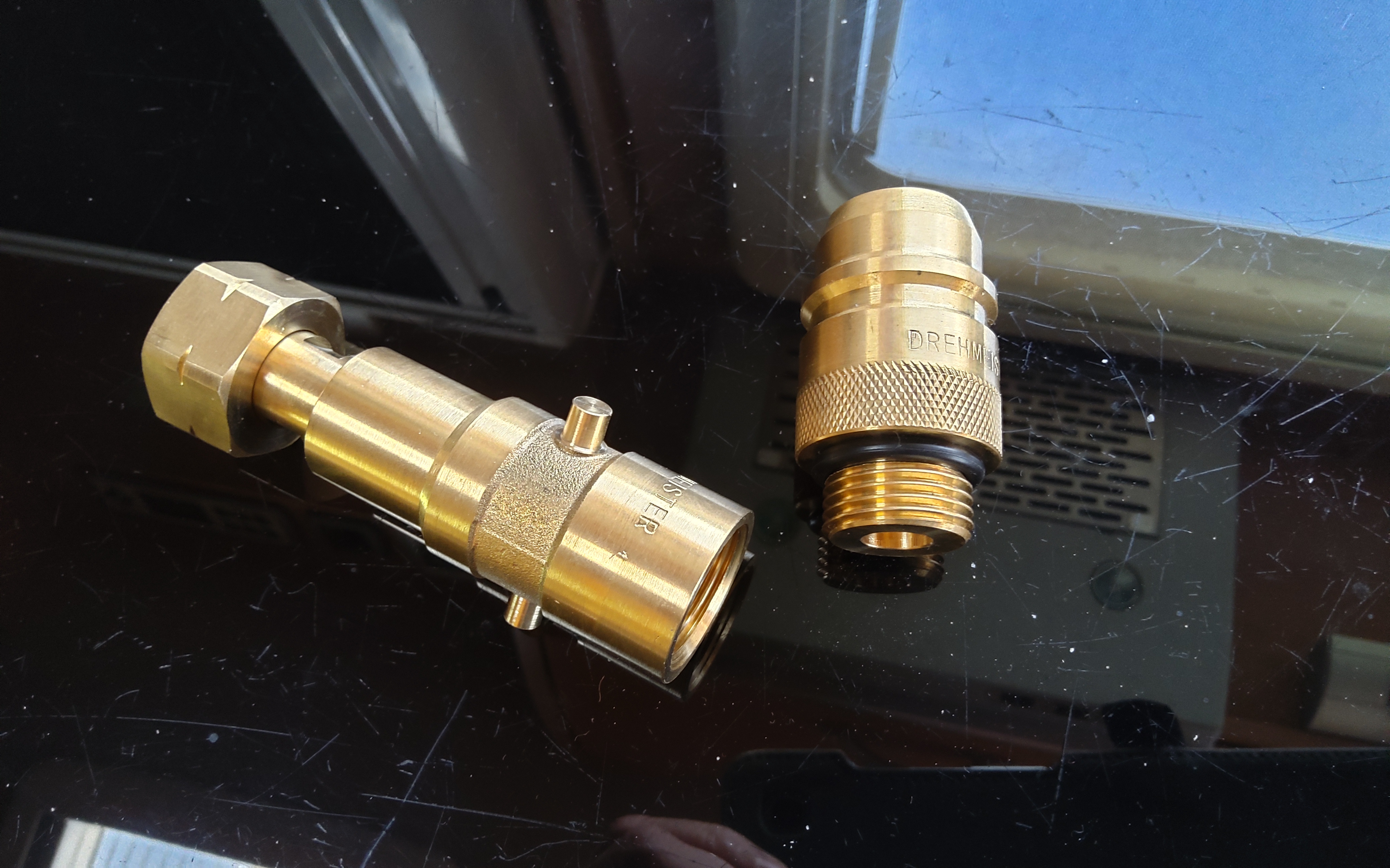

Gestern bei einer Repsoltankstelle in Asturien, meine spanische 11kg Propangasflasche getauscht, wieder € 17,20 Repsol Einheitspreis.

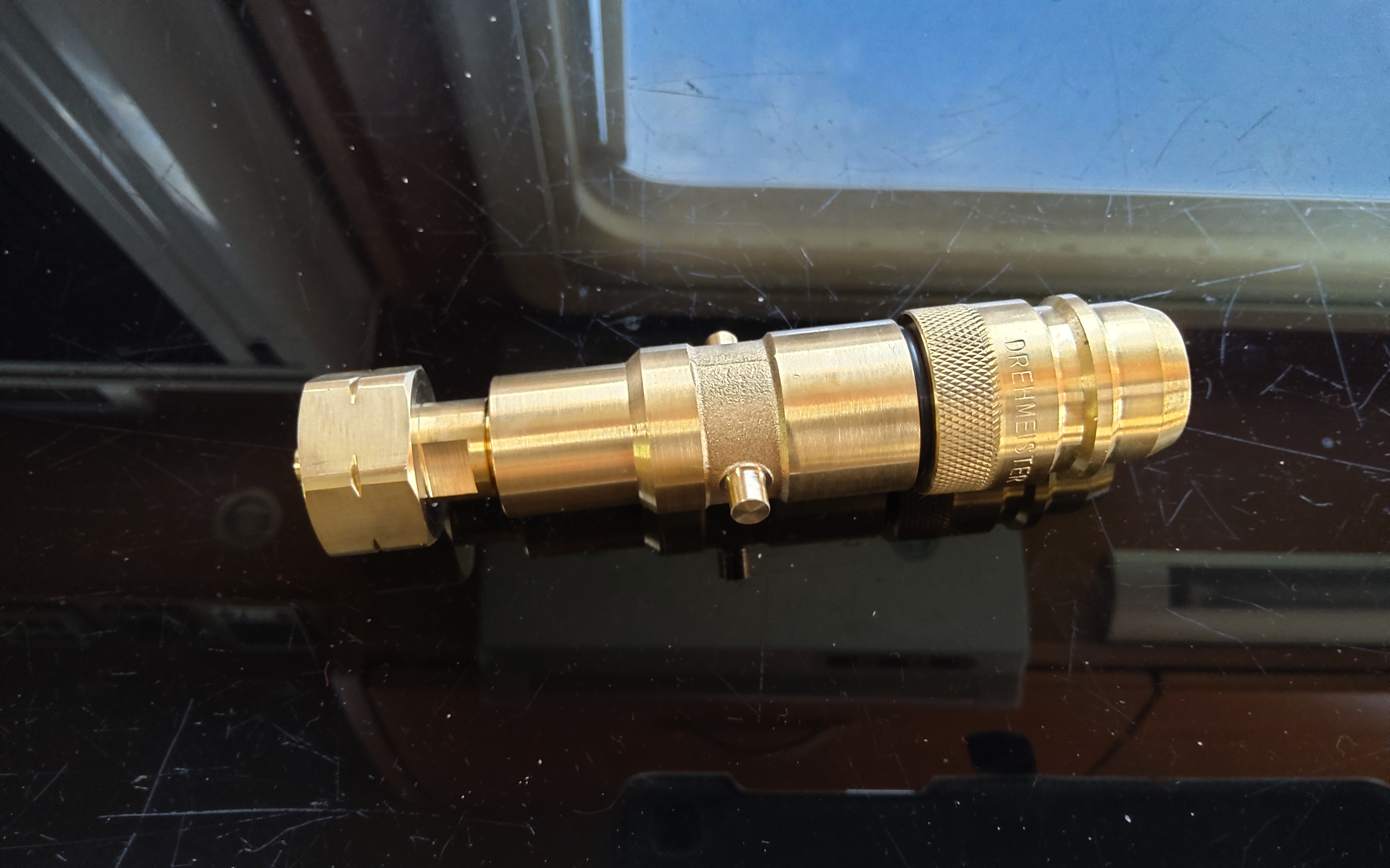

Da die Tanke auch GLP Gas führt den Tankwart mehr im Scherz gefragt ob er auch deutsche graue Flaschen befüllt. Er fragt nach einem Adapter, den habe ich in meinem Drehmeisteretui. Den Bajonettadapter auf die leere Flasche geschraubt, in das Innengewinde den Noozzleadapter, Flasche auf und schon gings los. 22 Liter rein, Flasche zu, Affe tot.
Preis pro Liter € 1,13 minus 20 Cent Rabatt, bezahlt € 20,46. Habe ich jetzt was verbotenes getan, muß ich ein schlechtes Gewissen haben?
Kannst du mal ein Foto von dieser Adapterkombination zeigen ?
Kann ich mir mit dem gezeigten Drehmeister-Adaptersortiment allein nicht vorstellen !

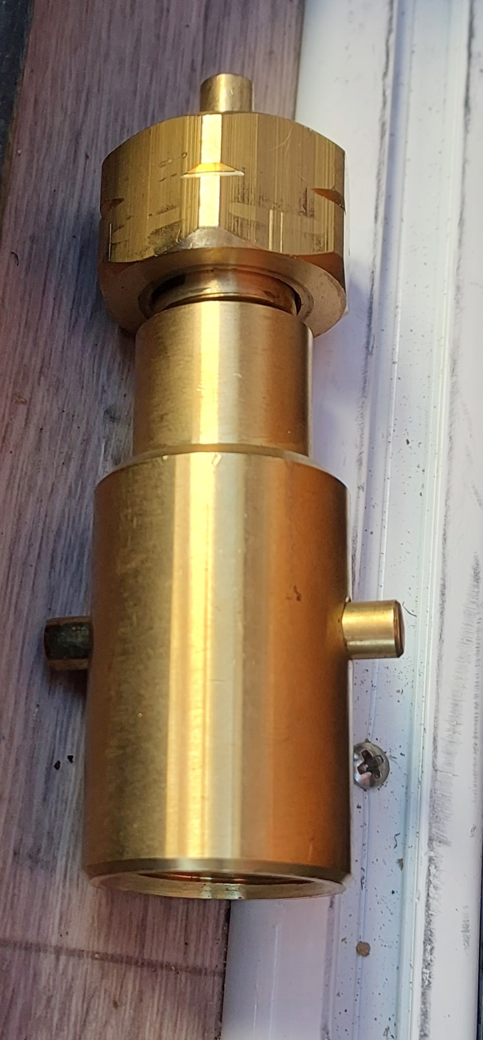

Er hat vermutlich noch diese Adapter.
Den benötige ich für meine, composit, wiederbefüllbare, mit 80% Autostop, Flasche.
Es gibt verschiedene Sets.

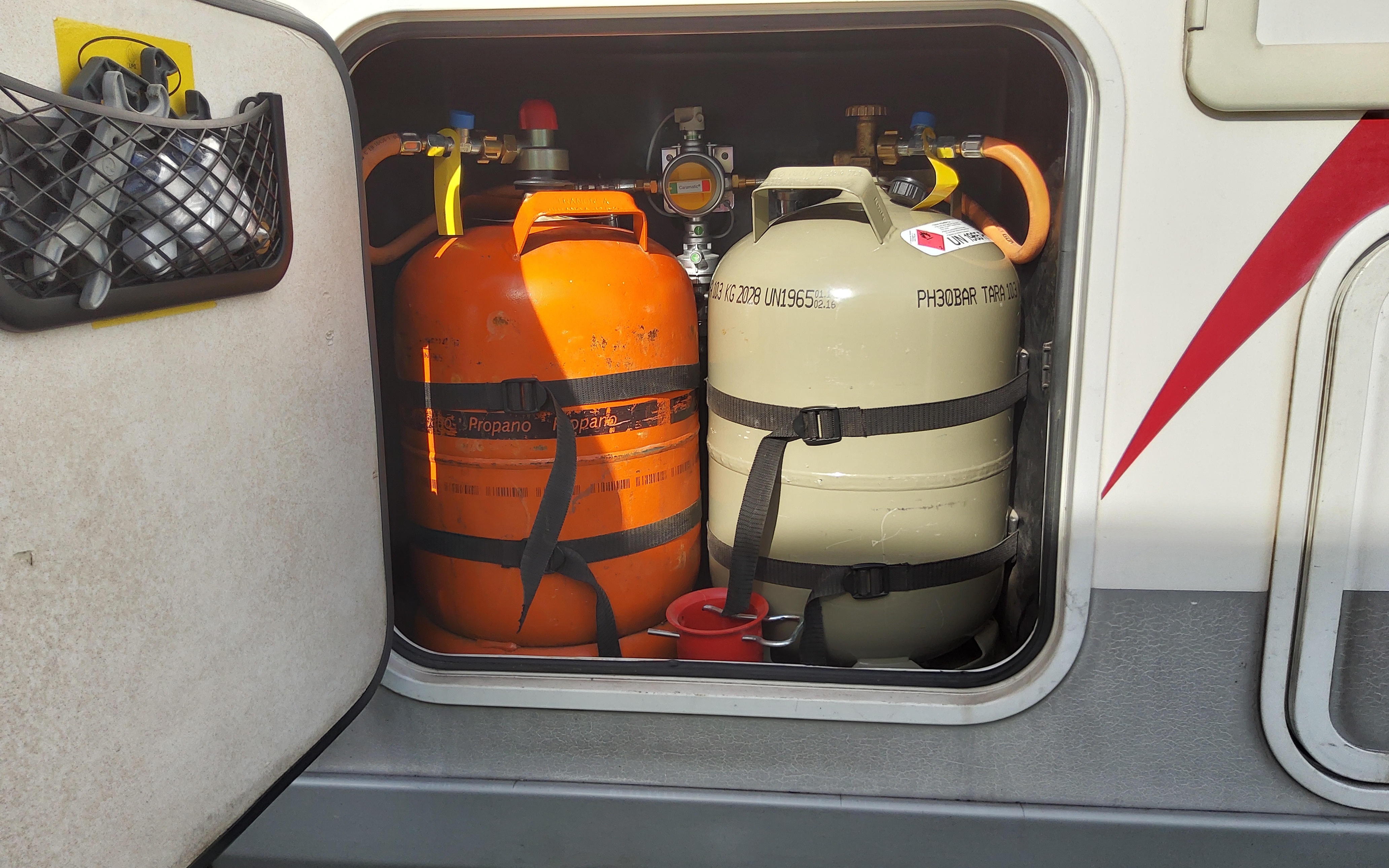

Rollinghome hat geschrieben: Sa 5. Nov 2022, 12:26
Gestern bei einer Repsoltankstelle in Asturien, meine spanische 11kg Propangasflasche getauscht....

eine Frage, passt die spanische 11 kg Flasche in das Gasflaschenfach? Für den Druckregler braucht man vermutlich einen Zwischenring?

Kann sein, vermutlich aus dem Euro-Adapter-Set.
Hab ich auch noch, nie gebraucht, irgendwo im Fundus liegen.

Bei mir passt sie gut rein, sogar mit dem Clip-On Adapter, den brauchst du zum Anschluss an den deutschen Regler, ist eigentlich nur ein Auf-Zu Schalter.

Die Flaschen sind orange und sehen gleich aus. Einziger Unterschied ist ein schwarzer Streifen rundum mit dem Schriftzug "Propano".
Siehe auch mein Foto in meinem letzten Post.

Danke HaPe, das erste Teil mit der Überwurfmutter ist aber nicht im Drehmeister-Set.

Du hast aber auch ein Adlerauge, Walter.
Habe vor lauter Hudelei ein falsches Set reingestellt,
hier ist das meinige:
https://www.amazon.de/DREHMEISTER-Tankf ... 2993815258
