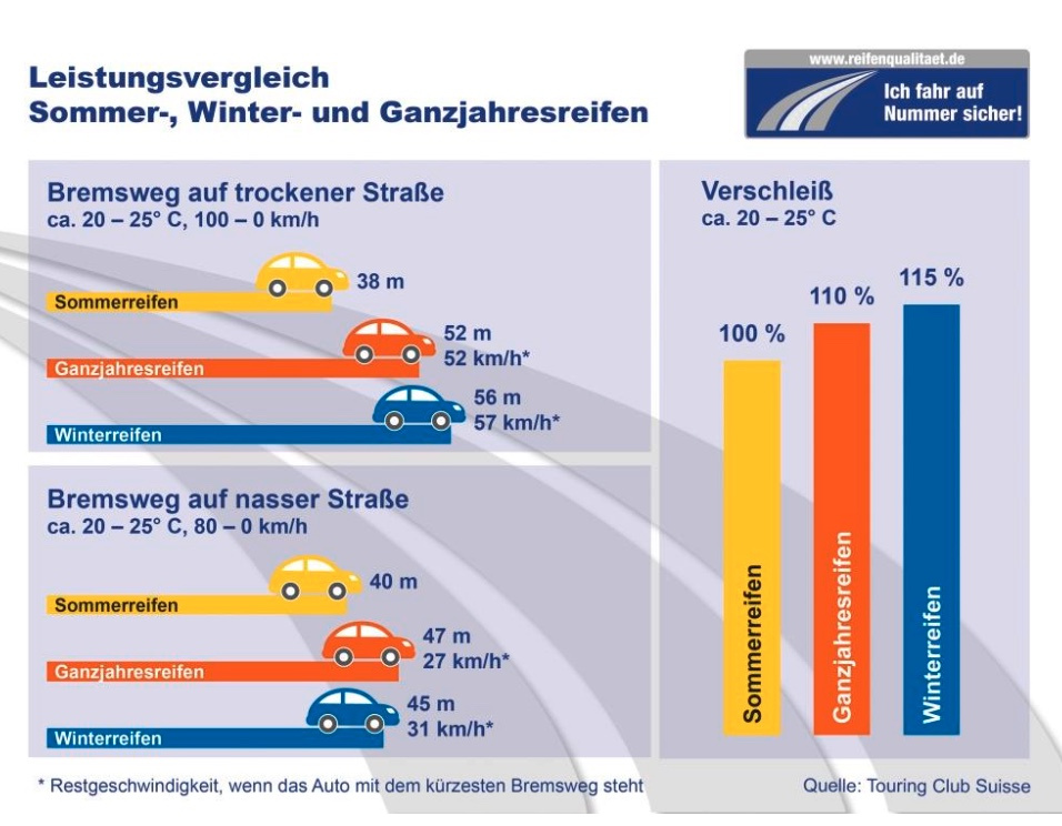

Nicht ganz......
Bremsweg mit Sommerreifen aus 100kmh ca. 38m
Bremsweg mit Winterreifen aus 100kmh ca. 56m - das sind im Zweifel gut zwei Autos mehr am Stauende.
Die weiche Gummimischung und vor allem die Lamellen sind der Grund.
Selbst bei Naesse im Sommer bremsen sie schlechter.
Auch meine Conti Ganzjahresreifen haben dieses Problem - ich weiss das aber und deswegen halte ich mehr Abstand.
Wenn es so einfach waere wuerde der ADAC empfehlen Winterreifen das ganze Jahr zu fahren.

Luxman hat geschrieben: Mo 31. Jan 2022, 17:46
Nicht ganz......
Klar, wenn man neue WR mit neuen SR vergleicht.
Und wer hat geschrieben, das er neue WR im Sommer fährt ?
5 Jahre alte WR mit nur noch 50 % Profil, die fahre ich nochmal ungefähr 3 - 4 Sommer oder bis zur Verschleißgrenze.
Da ist die ehemals weiche Gummimischung ausgehärtet und die Lamellen bewegen sich fast nicht mehr.
So sollte mal ein Vergleich gemacht werden, dann sind die alten WR mindestens gleich zu setzen
mit neuen Ganzjahresreifen.
Aber auf jeden Fall laufruhiger wie 5 jährige ausgehärtete SR.

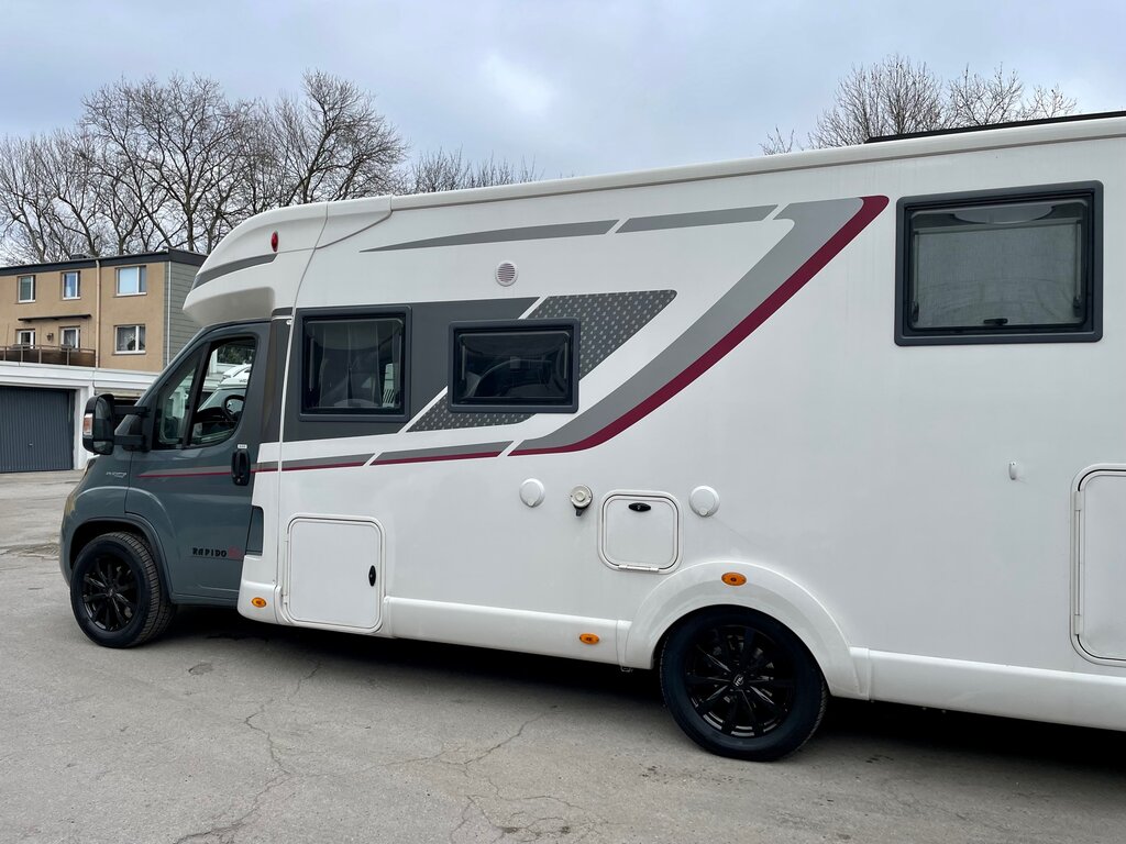

Was bringt die Umrüstung beim Ducato 8 mit Maxi Fahrwerk ?:
Conti Allwetterreifen mit Schneeflockensymbol um Wetterkapriolen abzumildern
Bei langsamer Fahrt (Stadt): kein Unterschied zu 16" Michelin
Bei schneller Fahrt (Landstrasse / Autobahn): Wesentlich mildere Schläge von Querfugen (insbesondere von der Hinterachse), stabileres Fahrverhalten, geringere Seitenwindempfindlichkeit insbesondere beim Überholen von LKW
Im Stand: schönere Optik 8-)
Für meinen Geschmack eine lohnende Investition.
VG, Lutz
