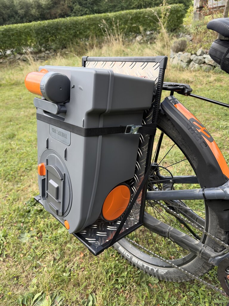

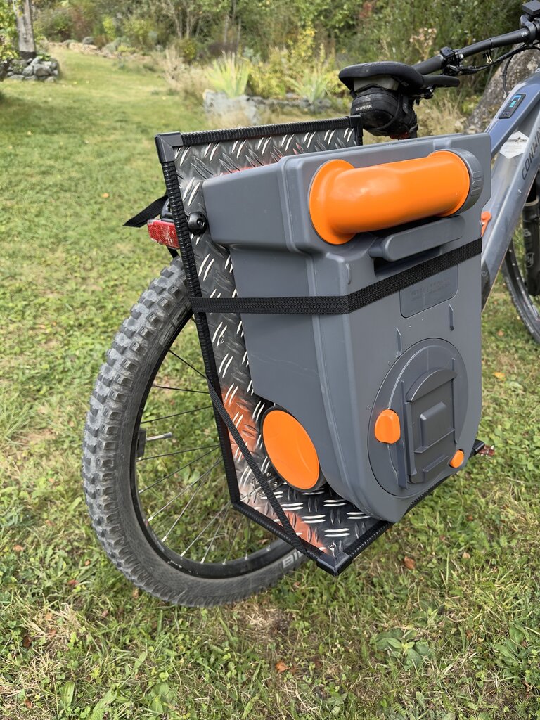

Ich war es leid - wenn der Weg zur Entsorgungsstelle länger war - die Kassette auf dem Gepäckträger zu legen, festzuhalten und das Fahrrad zu schieben.
Deshalb habe ich mir einen Halter aus Alu-Riffelblech gebaut. Der kann mittels Ortlieb QL2.1 an jedem Gepäckträger eingehängt werden (genauso wie die Ortlieb-Packtaschen).
Der Halter kann zudem auch zum Transport für andere sperrige Gegenstände verwendet werden (wenn sie nicht zu schwer sind).

Den Halter von eBay habe ich gekannt. Man recherchiert ja, bevor man etwas unternimmt/entscheidet.

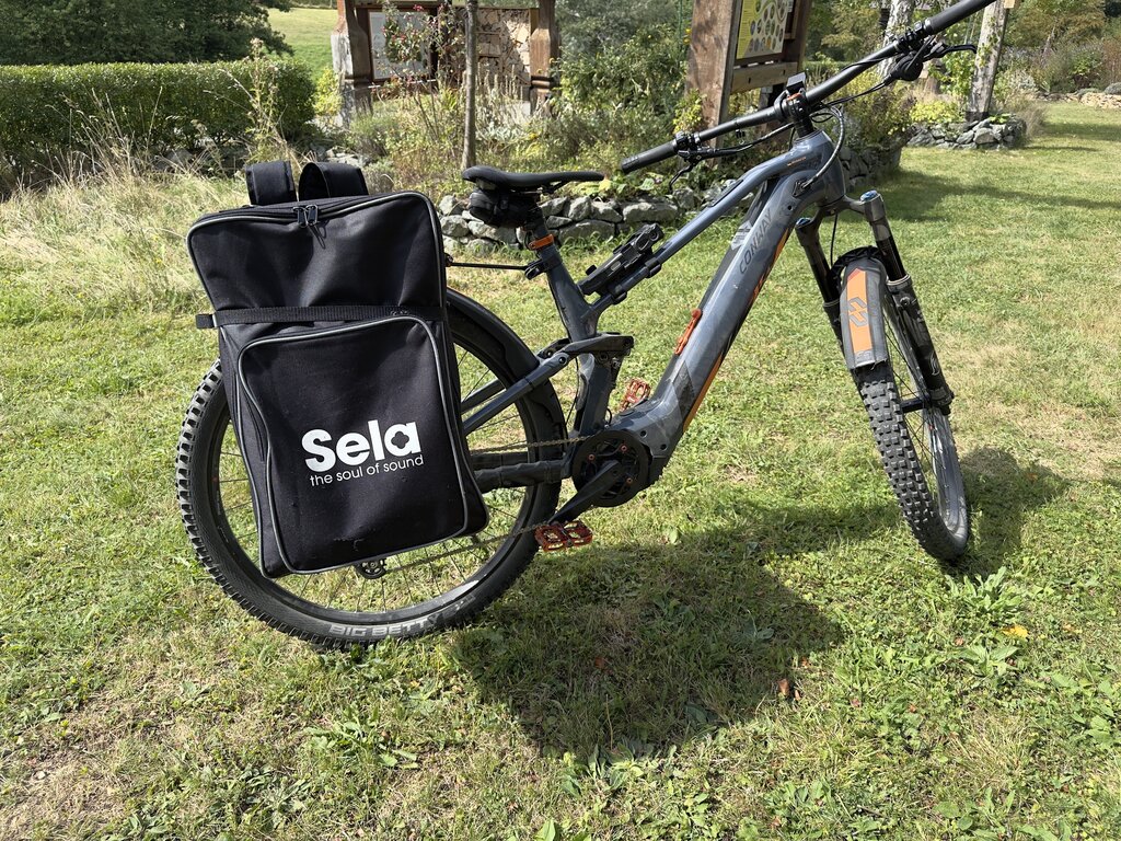

Für den Eigenbau des Halters habe ich mich entschieden, weil ich auch auf der Suche nach einer Lösung für andere sperrige (und nicht zu schwere) Güter war, z.B. für mein Cajon. Das ist zwar sperrig, aber nicht zu schwer. Die erste Testfahrt war überaus positiv. Viel angenehmer als das Teil auf den Rücken zu tragen.

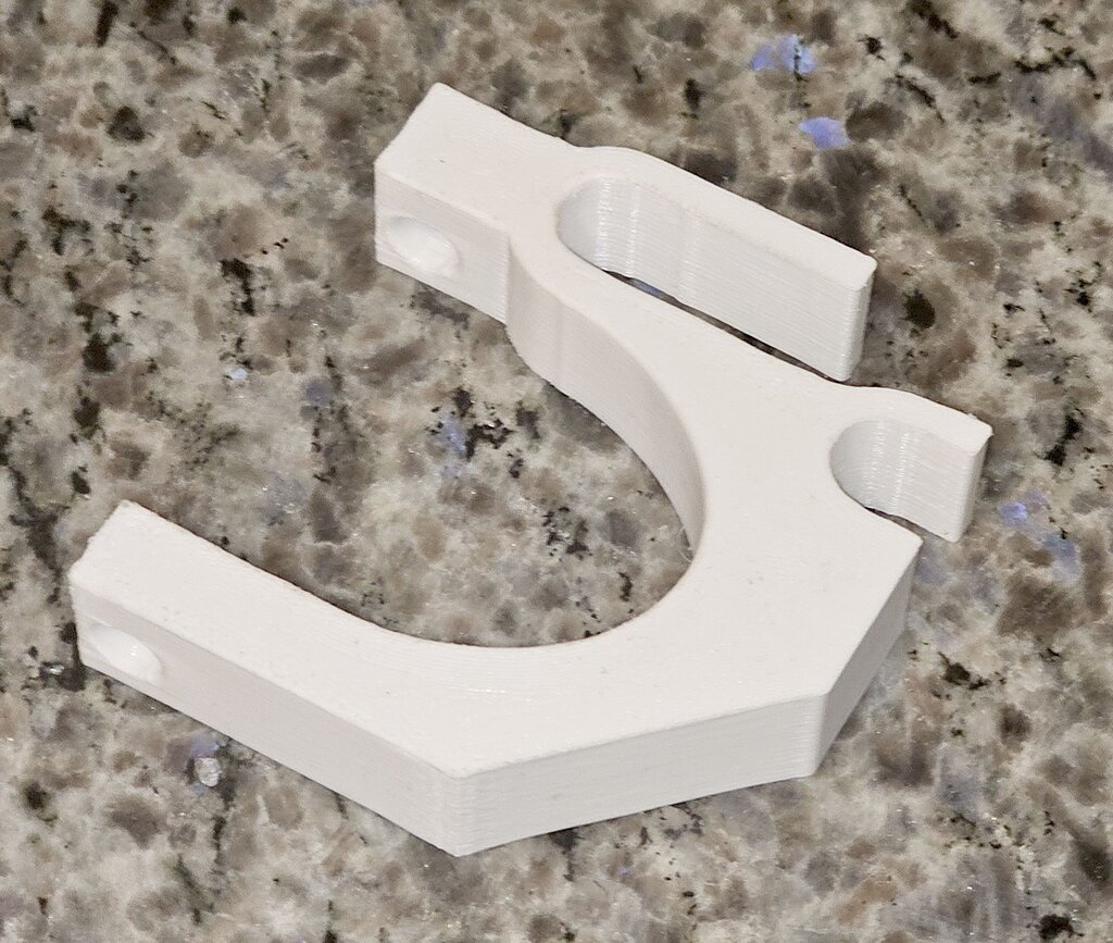

Gerade aus dem 3D Drucker gekommen und noch warm. Was ist das wohl, ratet mal....wenn ihr wollt.

raidy hat geschrieben: Di 2. Sep 2025, 21:23
Tür Fenster oder Klappenaufhalter
Beiträge: 2858
Re: Rund um das Fahrrad
#355
AndiEh hat geschrieben: Di 2. Sep 2025, 22:03
Danke fürs mitmachen, hat aber was mit dem Threadnamen zu tun.

#356
Beitrag von michaelng »
Ich denke, das könnte eine Art Kabel-, Zug- oder Hydraulikschlauchhalter sein. Der große Durchmesser könnte auf ein Rohr passen. Durch die beiden „Bohrungen“ könnte eine Schraube zur Sicherung bzw. Fixierung geführt werden. An den beiden Aussparungen könnten Kabel, Züge oder Leitungen gehalten werden.

#357
michaelng hat geschrieben: Di 2. Sep 2025, 22:55
Der Satz als solches stimmt. Insgesamt etwas wärmer, aber noch nicht heiß. *THUMBS UP*
Genau genommen braucht man 2 davon. Und es hat was mit diesem Thread zu tun!

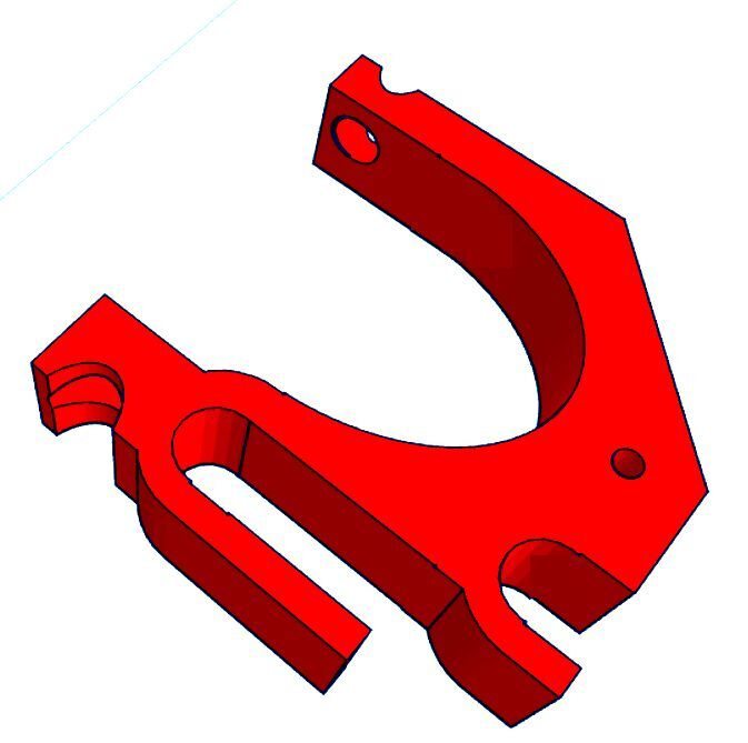

Hier die Zeichnung der neuen Version 1.0:
Bild.
Noch ein Tipp? Schaut die letzten Seiten hier an.

#358
(Im Prototyp hier ist der linke noch breiter als der rechte. Ein neuer "linker" wird gerade gedruckt.
Jetzt dürfte es aber bald klingeln...., ;-)
..oder soll ich schon auflösen....?

#359
Ob du links einen Bowdenzug mit Bremsnippel einhängst??

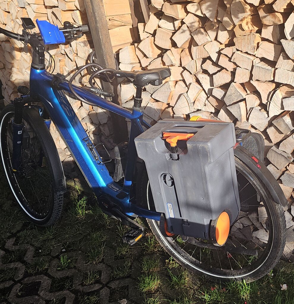

#360
Ich löse mal auf: Universal Lasteinhänger für ein Cura Gepäckträger:
Rausfallen kann er auf Grund der zweiten Führung nicht, weil er beim Einhängen seitlich "eingedreht" wird.
Und hier als ein Beispiel Kassette.
Im konkreten Fall Kassette würde ich noch einen Spanngummi dazu nehmen, damit er nicht seitlich "klappern" kann.
Blick von der anderen Seite.
Ich habe versucht ein Druckteil mutwillig zu zerstören, da reicht weder mein Gewicht, noch meine Kraft. Ich bin also in jedem Fall weit jenseits der 30kg, mit welcher der Träger überhaupt angegeben ist.
