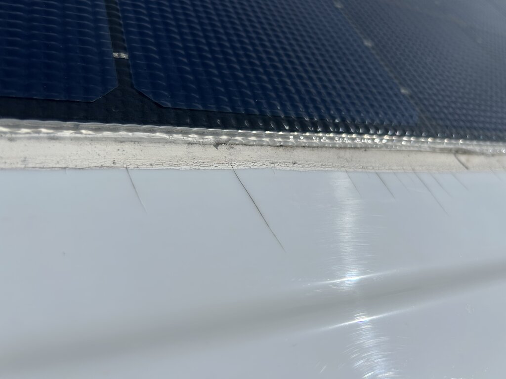

Hallo Flexreim92,
hier gern Bilder. Mein Händler ist dran, hat aber noch nichts gehört.
Was habt ihr für Erfahrungen!

Mit dem Bild komme ich nicht klar, welche Stelle ist denn das? Die Oberschale hat doch keinen Silikonrahmen (oder?).

Re: Knaus Weinsberg Aufstelldach
Hey Vipro,
das ist der Rand vom Solarmodul, welches aufs Dach geklebt wurde. Am Rand sind die Risse.
VG Matthias
VG Matthias
Danke für die Aufklärung, das sieht wirklich so aus, als hätte das heiß gewordene PV-Modul zu den Rissen geführt. Jetzt verstehe ich auch, dass Knaus das in irgendwelchen Händlerinfo's "verboten" hat...
Bei unserem Dach von Anfang 2021(Oberschale) ist (noch?) alles in Ordnung. Nur deswegen fahre ich immer noch zur Dichtigkeitsprüfung in der Hoffnung, dass Knaus hier im Schadensfall noch hilft...
Oh oh…ich hoffe das Modul hat der Händler geklebt.
Ansonsten könnte sich Knaus da querstellen, es ist bei den Dächern verboten etwas anzubringen.
Ein Klebemodul müsste auf Abstand geklebt werden, sonst staut sich da die Hitze und das Dach bekommt solche Risse. Bzw. auf den Knaus Dächern ist es prinzipiell verboten etwas anzukleben, egal wie. Da geht die Garantie flöten…
Hier mal eine Anleitung:
https://cumulumbus.de/verkleben-semiflexibler-solarmodule-auf-dem-aufstelldach/
Aber Achtung, auch diese Variante verbietet Knaus ausdrücklich. Das LFI vom Dach wir porös durch den Kleber, die Hitze die sich darunter staut (gut und gerne mal 100C) sorgt für die Risse.
