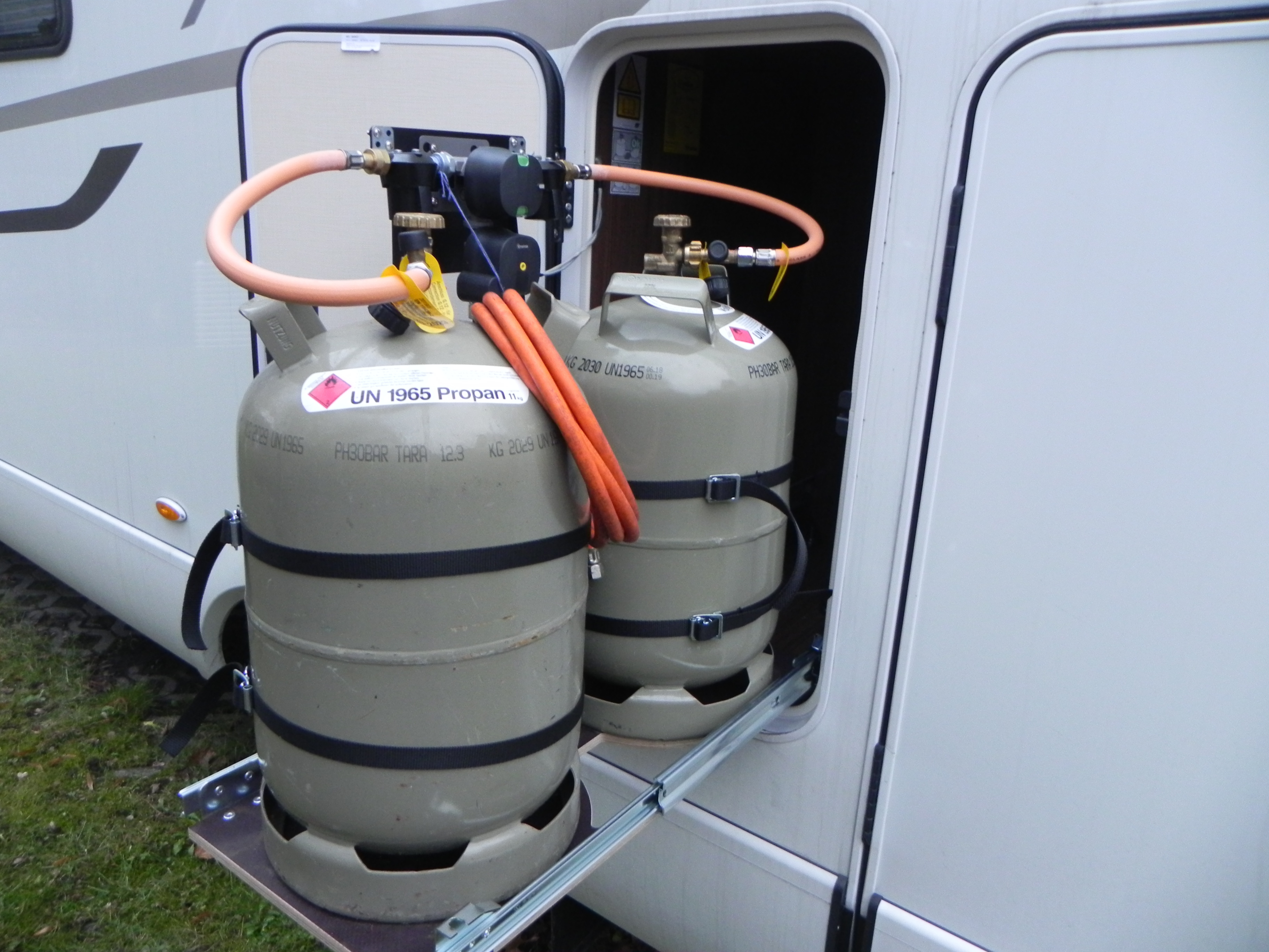

Hallo Walter, ich sehe den Vorteil vom Flaschenauszug dahingehend, dass zum Betanken die Flasche rausgezogen wird und keine zus. Füllschläuche erforderlich sind. Ob eine 14 kg Flasche passen würde kann ich erst messen wenn unser Womo wieder da ist, da es mal wieder bei MB parktwalter7149 hat geschrieben: Sa 22. Jan 2022, 16:21...

Ich hatte oben den Bericht mit Bildern verlinkt, weil ich die hier nicht zeigen darf. Schau es dir dort an, vorne steht die 11 Kg Tauschflasche.

Hallo Thorsten,
nach deinem Foto ist doch ideal , da passt auch die 13 kg Alu-Gastankflasche mit 70 cm Höhe rein auf der hintersten
Position ohne Ausbauen des Auszuges mit dem Befüllanschluß direkt an der Flasche.
Bequemer geht´s nicht !

Hallo Walter, hallo Gas-Tank Gemeinde,walter7149 hat geschrieben: Sa 22. Jan 2022, 19:38Hallo Thorsten,
konnte nun den Zollstock schwingen und einmal die Maße im Gasfach nehmen. Der Anschluß am Druckregler beträgt ca. 61,5 cm. Demnach wird es mit der 14 kg Tank-Gasflasche knapp, da der Ventilanschluß gemäß Aussage "Gasfachfrau" bei 680 mm liegt. Könnt Ihr das bestätigen?
